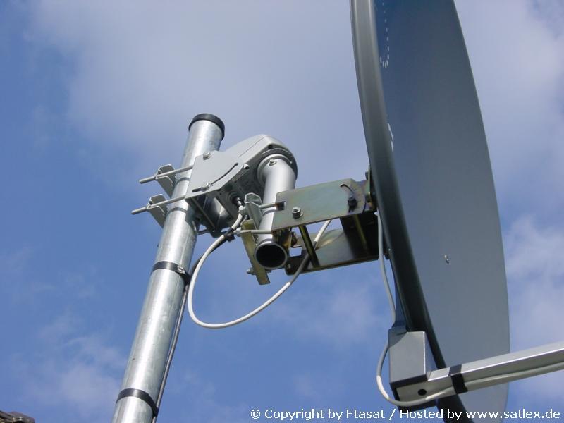

Satlook Geplaatst: 30 maart 2007 Delen Geplaatst: 30 maart 2007 @Martijntje, Als je een passende mount kan vinden voor op een paal bevestiging dan is dit toch nog een voudiger ? zie foto: DM8000 HD - Newnigma VU+ duo - PLI Triple dragon - PICmod cronbear1 image Echostar 7000 viaccess Gregorian 120 & 90 cm Visiosat bisat Link naar reactie Delen op andere sites Meer opties om te delen...

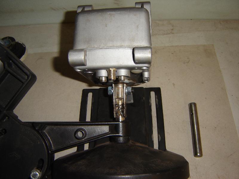

trust Geplaatst: 1 april 2007 Delen Geplaatst: 1 april 2007 Citaat: Hallo Sattaz, Bedankt voor je reactie, super ! Jammer dat je op de foto niet kan zien hoe het asje is gemaakt, maar ik vermoed met een schroefdraad in de as. Top Ik ben bezig voor Snuffer (en anderen) zo'n ombouwset te maken . Hiervoor heb ik Rvs as (Ø 14 mm) besteld , deze steekt aan de bovenzijde boven de orginele polarmount 20 mm uit . Hieraan heb ik 2 oren gelast waartussen de as van de Moteck word geklemd . Het wachten is nog even op rvs strip 20x8 om de motor zelf te bevestigen . Het verschil tussen theorie en praktijk is mijn uitdaging . Octagon SF8008 4K Edision Primo IP S2 Dr.HD F16 1.8 m ChannelMaster Offset in tuin 53º E - 45º W Jaeger SMR 1224 Usals met 5 Lnb wisselaar 2x Ka - Ku - C band Lin / Circ 1.2 m Echostar Offset aan schuur 53º E 34.5 W Twoteck Twinrotor met 3 Lnb wisselaar Ku - Ku low - Ka Link naar reactie Delen op andere sites Meer opties om te delen...
Mojo Geplaatst: 1 april 2007 Delen Geplaatst: 1 april 2007 Citaat: Het wachten is nog even op rvs strip 20x8 om de motor zelf te bevestigen . 20x8!!! Ik dacht dat wij afgesproken hadden dat ik de bangerik zou zijn <img src="/forums/images/graemlins/grin.gif" alt="" /> Ik vindt de oplossing van Satlook ook wel interessant <img src="/forums/images/graemlins/xyxthumbs.gif" alt="" /> Ik heb nog 2 van die motoren liggen en 3 gregorians <img src="/forums/images/graemlins/cool.gif" alt="" /> You know when you've been shagged. I like receivers who give me pleasure. Link naar reactie Delen op andere sites Meer opties om te delen...
trust Geplaatst: 1 april 2007 Delen Geplaatst: 1 april 2007 Citaat: en 3 gregorians Maar bij één onbreekt de polarmount <img src="/forums/images/graemlins/grin.gif" alt="" /> Het verschil tussen theorie en praktijk is mijn uitdaging . Octagon SF8008 4K Edision Primo IP S2 Dr.HD F16 1.8 m ChannelMaster Offset in tuin 53º E - 45º W Jaeger SMR 1224 Usals met 5 Lnb wisselaar 2x Ka - Ku - C band Lin / Circ 1.2 m Echostar Offset aan schuur 53º E 34.5 W Twoteck Twinrotor met 3 Lnb wisselaar Ku - Ku low - Ka Link naar reactie Delen op andere sites Meer opties om te delen...
Martijntje Geplaatst: 2 april 2007 Auteur Delen Geplaatst: 2 april 2007 Ziet er goed uit ! Ik ben momenteel een schroefdraad in de as zelf aan het maken, van M5. Daarmee hoop ik dat het sterk genoeg is om hier een U profiel op te zetten, voor de bevestiging met de motor. Laat het nog wel even weten, Grtz. Link naar reactie Delen op andere sites Meer opties om te delen...
trust Geplaatst: 2 april 2007 Delen Geplaatst: 2 april 2007 Citaat: Daarmee hoop ik dat het sterk genoeg is om hier een U profiel op te zetten, voor de bevestiging met de motor. Ik vrees met GROTE vreese . <img src="/forums/images/graemlins/frown.gif" alt="" /> Het verschil tussen theorie en praktijk is mijn uitdaging . Octagon SF8008 4K Edision Primo IP S2 Dr.HD F16 1.8 m ChannelMaster Offset in tuin 53º E - 45º W Jaeger SMR 1224 Usals met 5 Lnb wisselaar 2x Ka - Ku - C band Lin / Circ 1.2 m Echostar Offset aan schuur 53º E 34.5 W Twoteck Twinrotor met 3 Lnb wisselaar Ku - Ku low - Ka Link naar reactie Delen op andere sites Meer opties om te delen...
Martijntje Geplaatst: 2 april 2007 Auteur Delen Geplaatst: 2 april 2007 Is dat soms een stukje opgedane ervaring ? Trust ?, of denk je van niet. Anders moet ik namelijk een nieuwe as laten maken, en ik zou niet weten waar ik dat zou moeten doen, vandaar. Nou ja, ik zie wel, gelukkig heb ik ook 2 mounts, dus er kan nog iets kapot gaan, mischien zou je willen delen waar je de as laat maken ? eventueel voor een alternatief. Bedankt. <img src="/forums/images/graemlins/smirk.gif" alt="" /> Link naar reactie Delen op andere sites Meer opties om te delen...

trust Geplaatst: 2 april 2007 Delen Geplaatst: 2 april 2007 Inderdaad heb door mijn dagelijks werk nogal te maken met aandrijvingen en de krachten die daarvoor nodig zijn . Zo'n m5 schroeffie zet niet veel bij , zeker niet in de "verkeerde" richting (losdraaien). Ik heb 3mtr van die rvs as op voorraad , dus daar kun jij e.v. uit putten . (moeten we maar via pm regelen) Het verschil tussen theorie en praktijk is mijn uitdaging . Octagon SF8008 4K Edision Primo IP S2 Dr.HD F16 1.8 m ChannelMaster Offset in tuin 53º E - 45º W Jaeger SMR 1224 Usals met 5 Lnb wisselaar 2x Ka - Ku - C band Lin / Circ 1.2 m Echostar Offset aan schuur 53º E 34.5 W Twoteck Twinrotor met 3 Lnb wisselaar Ku - Ku low - Ka Link naar reactie Delen op andere sites Meer opties om te delen...
