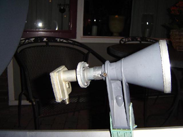

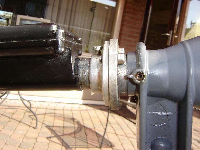

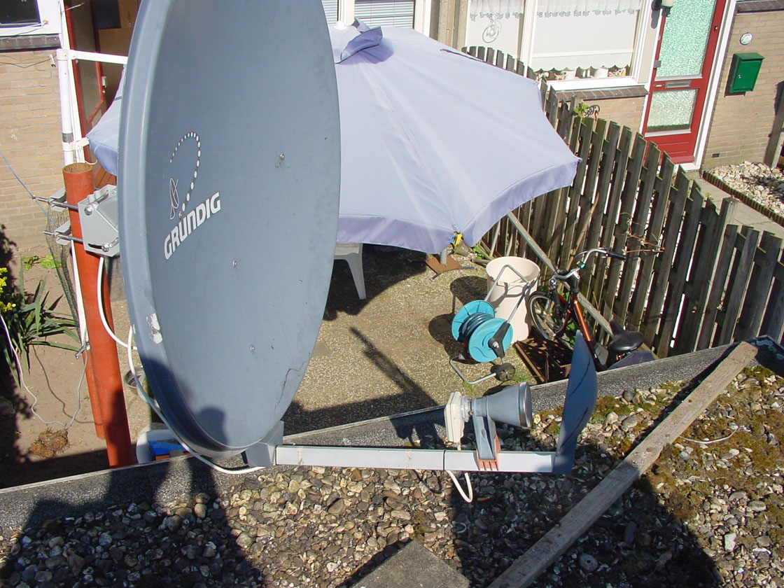

Aangezien het redelijk mooi weer was en een kennis mij al enkele malen gevraagd had zijn schotel eens opnieuw af te stellen ben ik daar vandaag maar eens mee aan de slag gegaan. Na een hele hoop gepruts kwamen we er achter dat het door hem gebruikte flens lnb van het bekende nederlandse merk defect was.
Het probleem was dat vertikale zenders regelmatig weg vielen en dan met een zeer lage signaalsterkte teugkwamen.
Om dit op te kunnen lossen moesten we een nieuw flens lnb hebben maar waar haal je die vandaan op een warme zondag ??, nou gewoon van een oude ( goede ) alps 0,7 db lnb met wat zaag,breek,vijl en hakwerk hebben we er dit ( zie Bijlage ) van weten te maken. Ik weet het ziet er niet uit maar de signaalsterkte op de DM 7020 valt nog helemaal niet zo tegen 93% snr en 85% agc
vind ik acceptabel.
Kennis weer blij, ik weer een beetje werkeloos <img src="/forums/images/graemlins/wink.gif" alt="" /> <img src="/forums/images/graemlins/wink.gif" alt="" />
Iedereen blij,
Groeten Wilko,
