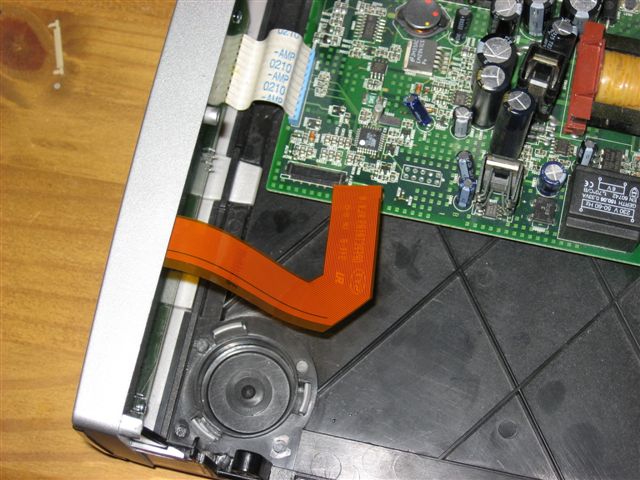

Ome Merde Geplaatst: 17 april 2007 Geplaatst: 17 april 2007 op mijn box blijft het display leeg echter de LED's branden wel. moet ongetwijfeld aan de bruine flatcable liggen zou je denken maar die oogt prima als je het mij vraagt. ik heb de flatcable mijn inziens correct geplaatst in z'n socket (blijft niet zitten) en vastgetaped echter blijft het display leeg. is er een andere manier om er achter te komen of dit aan : 1. de flatcable ligt 2. het LCD-schermpje ligt 3. aan het moederbord ligt ik vermoed 1 echter hoe test ik dit ? <img src="/forums/images/graemlins/smile.gif" alt="" /> gaat dus om onderstaand kabeltje : merDe deze ruimte is te huur
Gast Geplaatst: 17 april 2007 Geplaatst: 17 april 2007 Nog nooit losgehad, maar .... Als ie niet vast blijft zitten, klemt ie waarschijnlijk niet en maakt dan geen contact. Waardoor is de ellende veroorzaakt ?
Ome Merde Geplaatst: 17 april 2007 Auteur Geplaatst: 17 april 2007 geen idee, zo heb ik hem overgenomen (wist er wel van trouwens) .... het kabeltje zit erg los in die zwarte socket. de witte klem zorgt ook niet voor genoeg "kracht", ook niet na de tip van =Michel= merDe deze ruimte is te huur
Ome Merde Geplaatst: 17 april 2007 Auteur Geplaatst: 17 april 2007 bovenste box, prachtig amber display echter met niets erin <img src="/forums/images/graemlins/frown.gif" alt="" /> merDe deze ruimte is te huur

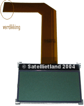

Ome Merde Geplaatst: 18 april 2007 Auteur Geplaatst: 18 april 2007 net even getest en inderdaad, het LCD-scherm, althans de flatcable, is kapoer. wat me meteen opviel is de "verdikking" aan het einde van de bruinte flatcable van een goed-werkende dreambox. de flatcable van de defecte box heeft dit niet, net alsof dit afgeknipt is (dan kan de vorige eigenaar wel kaarsrecht knippen trouwens <img src="/forums/images/graemlins/smile.gif" alt="" /> ). de kabel is dan ook korter dan die van m'n werkende box. is dit repareerbaar ? of moet er een nieuwe in ? flatcable zit vast aan het schermpje dus dan zal ik wel een compleet nieuw scherm nodig zijn zeker ? merDe deze ruimte is te huur
Gast Geplaatst: 18 april 2007 Geplaatst: 18 april 2007 Hallo De verdikking aan de flatkabel is nodig , heb er ervaring mee van op het werk . Wat ik U kan aanraden is de kabel, lijn per lijn uit te meten met ohm meter , de spanning naar de display lijkt mij goed , maar er is een kans dat een van de data lijnen stuk is. Groeten Ludi. <img src="/forums/images/graemlins/xyxthumbs.gif" alt="" />

prutsie Geplaatst: 18 april 2007 Geplaatst: 18 april 2007 Het gelazer met deze flatkabeltjes is dat ze nogal breukgevoelig zijn. Als je ergens een vouw ziet zitten is het vaak al gebeurd. Mijn ervaring, flatcable er af knippen / solderen en er zelf handmatig direct van printplaat naar printplaat een kabel op solderen. Dan zal het best wel weer werken. Succes, Peter. Niet gehinderd door enige vorm van technische kennis zet ik onbevangen overal mijn schroevendraaier en soldeerbout in.
Gast Geplaatst: 18 april 2007 Geplaatst: 18 april 2007 Wat ook veel voorkomt is dat men op het moment als deflatkabel in de con. word geduuwt, en je doet dit niet op de goede manier hij inwendig word beschadigd Ludi. <img src="/forums/images/graemlins/xyxthumbs.gif" alt="" />

Gast Geplaatst: 18 april 2007 Geplaatst: 18 april 2007 Hallo Heb laatst voor een maat een DM7000 gekocht die had hetzelfde probleem, flatcable ingesneden (5mm) bijna niet te zien. Maar goed, ik heb een half uurtje met een wattenstaafje met een stukje schuurpapier van 2000e erop geplakt en schuren maar, het ingescheurde stukje naderhand afgesneden en met een stukje plakband aan de achterzijde (verdikking) de flatcable weer terug geplaatst. Werkt weer prima!! <img src="/forums/images/graemlins/xyxthumbs.gif" alt="" />
