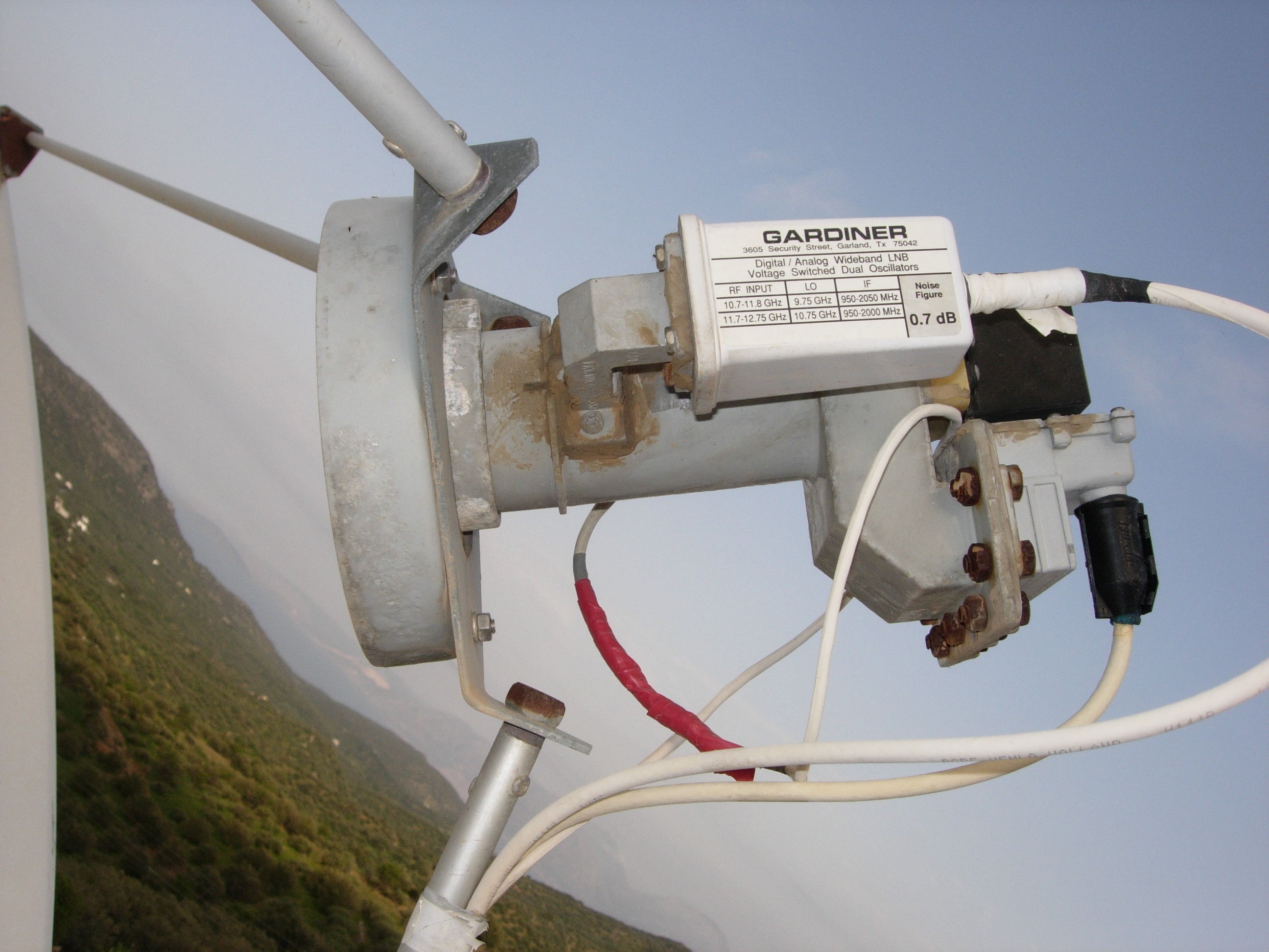

Ik heb moeite om TV Vlaanderen op Kreta te ontvangen.
Ik heb een schotel van 2.40 Meter en heb de indruk dat het eigenlijk daarmee zou moeten lukken.
Alleen denk ik dat de LNB te verouderd is of versleten. Ik kom niet aan de hoge frequentie, maar kan bv wel 11.900 MHz zenders ontvangen
Wie hefft er ervaring met de onvangst van TV VL op Kreta en zo ja met welke middelen.
Alvast bedankt

Heb je de LNB wel goed ingesteld op de ontvanger?
Controleer eens met een voltmeter op gelijkspanning (DC) stand wat de spanning is die op de LNB komt te staan... Als dit 14V is dan is het fout ingesteld, als het 18V is dan is het goed.
Het kan goed zijn dat je LNB niet meer lekker is. Dan is de enige oplossing een nieuwe kopen.... <img src="/forums/images/graemlins/frown.gif" alt="" />
Voor de zekerheid; Je zet de polarisatie wel correct neem ik aan voor TVV ? Want de hele feedhorn moet wel gedraaid worden voor de juiste polarisatie....

Ik denk dat ik maar eens een Invacom ga kopen met een hoorn, moet ik alleen nog maar zien dat ik hem op de juiste afstand van het brandpunt krijg.
Ik zal het resultaat rapporteren in july.
Waarom koop je niet een flens LNB voor je feedhorn.
Het is namelijk niet een kwestie van de LNB in het brandpunt krijgen, maar het is ook aanpassing van de feedhorn op de schotel.
Grote kans dat als je een standaard LNB-F koopt dat je maar een (klein) deel van je schotel oppervlakte gebruikt.
Big fellow
“Success is not final, failure is not fatal: it is the courage to continue that counts.” ~ Winston Churchill
Ik dacht een SNF-031 te kopen.
Wat wordt er eigenlijk bedoelt met "flens" LNB
Ik denk dat de feedhorn ook vervangen moet worden, aangezein die vast zit aan de huidige LNB zie attachment
Jouw LNB zit gewoon met 4 boutjes vast op een stukkie golfpijp. Een flens LNB is een LNB zonder feedhorn. "Flens" slaat iop de "aansluiting". Die gebeurt namelijk door middel van een flens.
De feedhorn wil je niet vervangen, want dan verlies je ook je C band. Ik zie namelijk een C band LNB op de feedhorn zitten. En buiten dat je feedhorn moet aangepast zijn op je schotel.
