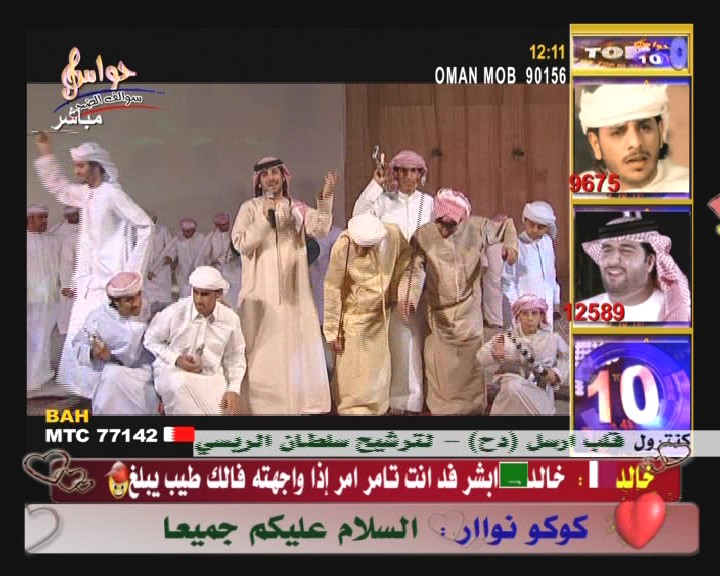

En heb je daarmee beeld ?
Momenteel op vrijwel alle transponders (hor/vert) beeld .
Met 150 cm Prime focus en Smart titanium 0.3 dB lnb
Nokia 9500
Hier beeld op de vertikale zenders met de 99 cm Funke. Drachten Friesland.
Horizontale komen niet binnen.
