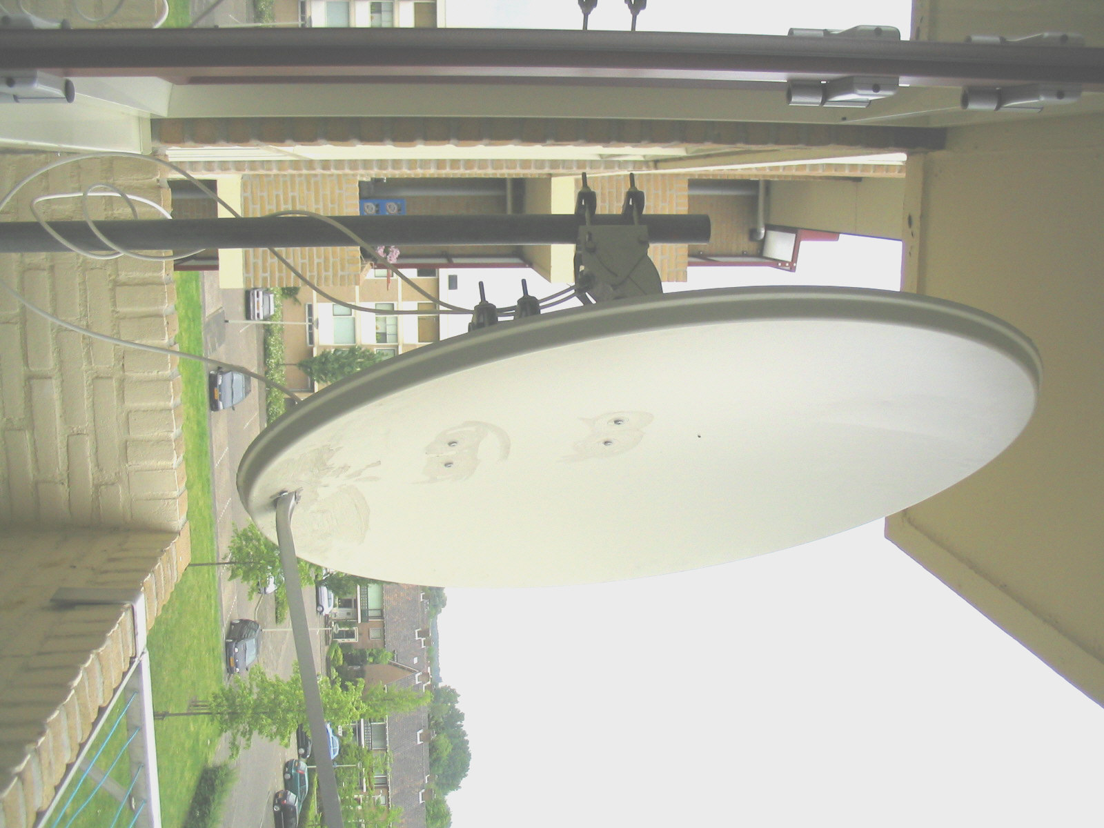

op dit moment heb ik alleen hotbird en voor de rest niks,was vanmiddag aan het klooien geweest en ben nu alles kwijt,vooral het weer zit niet mee, veel wind
Als ik dit lees denk ik dat de schotel zelf niet goed staat afgesteld. Eerst alles goed op de 0-positie (Sirius) uitrichten. Als die goed staat met de paal exact waterpas moet de rest gewoon lukken.
mooie lijst .uitgeprint,klopt ja moet ik nog even op sirius uitrichten,vanochtend heb ik met behulp van afstandsbed. de rotor laten draaien en op telecom 8 west had ik toch een lock van 75%.normaal als ik de rotor de commando geef om naar het 0 punt te gaan dan heb ik gelijk beeld van sirius,maar nu moet ik dat doen mbv ab.

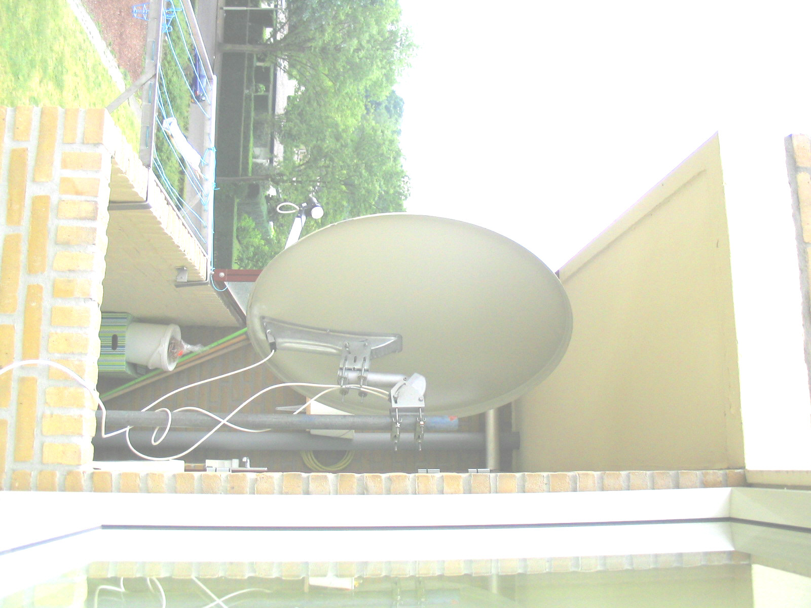

hierbij aantal fotos,4 stuks
Een beetje moeilijk te zien , maar word de signaalinval niet gedeeltelijk afgedekt door het plafond ?
Het signaal komt ong. onder een hoek van 30 gr in je schotel .
En als je naar west draait , staat dan dat raam niet in de weg ?

oke,misschien wordt het signaal afgedekt door het raampje,maar waarom heb ik wel signaal op telecom 8west?en dat is wat ik niet begrijp
Omdat die loeisterk is !!

Nu met foto's erbij wordt de situatie een stuk duidelijker <img src="/forums/images/graemlins/xyxthumbs.gif" alt="" />
Zo te zien staat de mast van jouw schotel op een tegelvoet.
Voor een vrij uitzicht kun je het beste de schotel
(zoveel mogelijk) linksvoor op het balkon plaatsen.
Hoe groot is trouwens jouw schotel in de breedte gemeten?
Met vriendelijke groeten <img src="/forums/images/graemlins/wink.gif" alt="" />
sattaz
Welk raampje? Ik zie geen raampje.
En op welke satelliet-positie staat de schotel op de foto?
Dat is handig om te weten omdat ik dan kan schatten of er van afdekking door het bovenbalkon sprake is.
Altijd handig om een foto te plaatsen.
Kun je nog een close-up van de LNC maken?
En nog een tip. Zet de schotel eens zo nauwkeurig mogelijk als je maar kan op NileSat. Dan neem je 8° west als referentie en draait hem iets naar links (oostelijke richting) dus op 7° west. Met een beetje "Fingerspitzengefühl" moet dat lukken.
Dan haal je die disecq motor er tussen uit. M.a.w. je sluit de LNC rechtsstreeks op de sat-ontvanger aan.
Wedden dat je dan NileSat ontvangt..!
Die diseqc motor geeft namelijk een hoop demping. Op sterke satellieten merk je dat niet. Maar wel op een zwakke als de NileSat.

sattaz hij is 120cm,morgen ga ik meer fotos maken,als dat mag natuurlijk,svetik fotos volgen
mvg
@sattos,
En wat is de hoogte van jouw schotel?
Meer foto's mag natuurlijk, graag zelfs.
Heb je al geprobeerd om jouw schotel meer naar links
en meer naar voren op het balkon te plaatsen?
