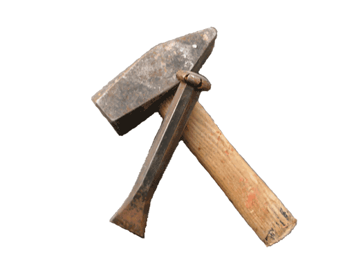

Puch Geplaatst: 25 mei 2007 Geplaatst: 25 mei 2007 Citaat: Lijkt me geen probleem om het zelf te doen ik heb wel voor hetere vuren gestaan. Hier de oplossing voor je probleem Alan <img src="/forums/images/graemlins/grin.gif" alt="" /> <img src="/forums/images/graemlins/grin.gif" alt="" /> iMac 27" macOS SierraiPhone 5s iOS 10
