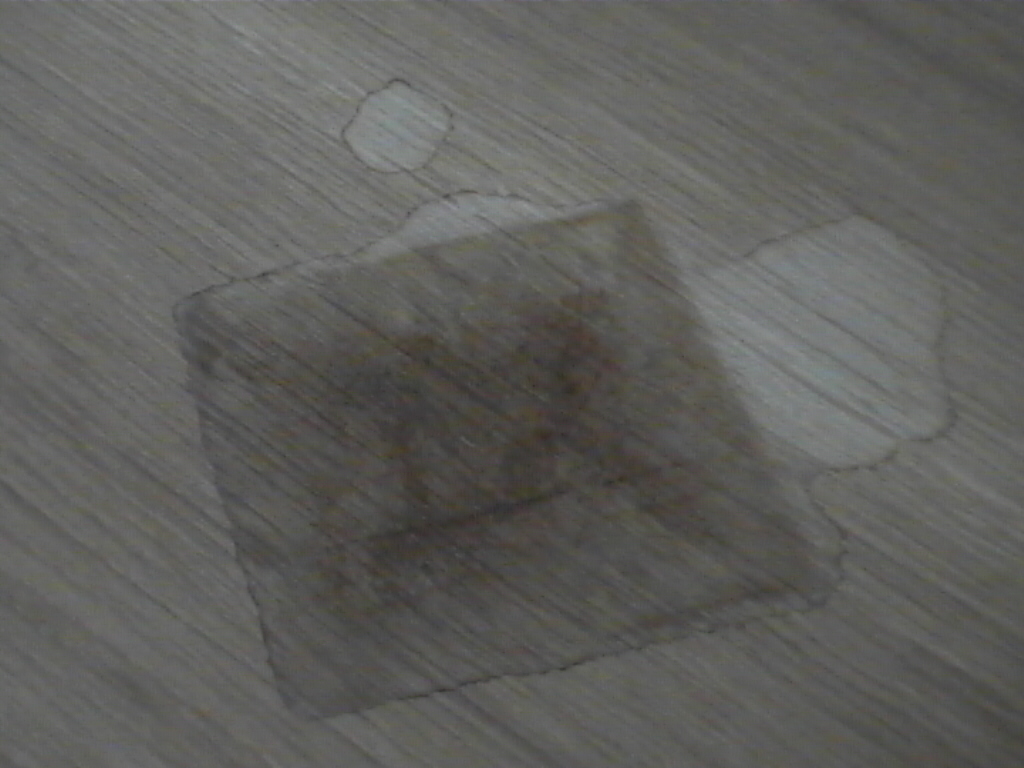

Frank1234 Geplaatst: 14 juni 2007 Auteur Geplaatst: 14 juni 2007 Bijgaand 2 foto's. Kwaliteit van de foto's is wat minder. Ik hoop dat het duidelijk te zien is.

Tonskidutch Geplaatst: 15 juni 2007 Geplaatst: 15 juni 2007 Oké, dat is duidelijk het water heeft de pigmentjes van de waterbeits (die ik hier vermoed) opgelost en die zijn aan de randen van de water weer gaan kristaliseren duidelijk lichtere vlekken en scherpe randen is daarmee verklaart onder de vierkante metalen pot (wellicht zo'n tinnen look alike) is een reactie opgetreden met het geoliede oppervlak. dit ziet er naar uit dat je weldegelijk oppervlakkig << kunt schuren. gebruik echter eerst een emmer (ter telkenmale verversing) lauw-warm water en een spons en zeem om middels uitspoelen die randen te verdunnen (let op maak het niet zeiknat) telkens een veeg zetten nat en wegvegen met droog tussentijds droog je eventueel met een oude schone badhanddoek. als zichtbaar niets meer van het oppervlak afgenomen kan worden dan droog het en ga pas een dag erna verder schuren doe je echter in dit geval niet met schuurpapier maar met Nieuwe verse ScotschBright schuursponsjes (de groene zijde gebruiken) en enkel in de richting van de nerf dus heen en weer en DUS NIET in een draaiende beweging... vang aan met heel weinig druk en kijk telkens of je iets meer druk kunt toepassen... als je echter wel met schuurpapier gaat schuren zul je een aanmerkelijk oppervlakte verschil gaan waarnemen hetgeen ook met een nieuwe waterbeits anders zal optrekken en drogen Bij sommige herbehandelingen van geoliede houtoppervlakten staat als behandelingswijze zelfs met de voorheen toegepaste olie schuren met scotschbright pads om een gelijkematige oppervlakte kleur te bekomen... Ik vindt het lastig om dat in dit geval ook toe pasbaar te verklaren daar het hout een pigmentering heeft gekregen (voor het olien met een pigment.. (mogelijk waterbeits) Dus dat zou ik enkel met veel voorzichtigheid kunnen aanraden om op een proefvlak {bijvoorbeeld de achterzijde die nooit zichtbaar zal zijn} eens te testen. Dergelijke gepigmenteerde en geoliede houtoppervlakken kan ik niet met een filmvormende parketlak adviseren zoals Space schrijft... dat zal een dusdanig verschil in uiterlijk opleveren dat de bovenkant van je meubel heel anders uitziet als de andere oppervlakten. een degelijke waterafstotende behandeling (mens en milieu vriendelijk) zie je in mijn bijlage namelijk blanke Osmo wax-oil. hopelijk lukt het. cheers Smoke Gets In Your Eyes Neil Sedaka
Frank1234 Geplaatst: 15 juni 2007 Auteur Geplaatst: 15 juni 2007 Bedankt voor de uitgebreide reactie. Als ik het dus goed begrijp moet ik met een pannespons (moet dit perse van het merk Scotschbright zijn?) de beschadiging wegschuren met lauw water. Veeg voor veeg totdat alles weg is. Daarna als het goed droog is weer olieen. Plaatselijk of dan het hele blad?
