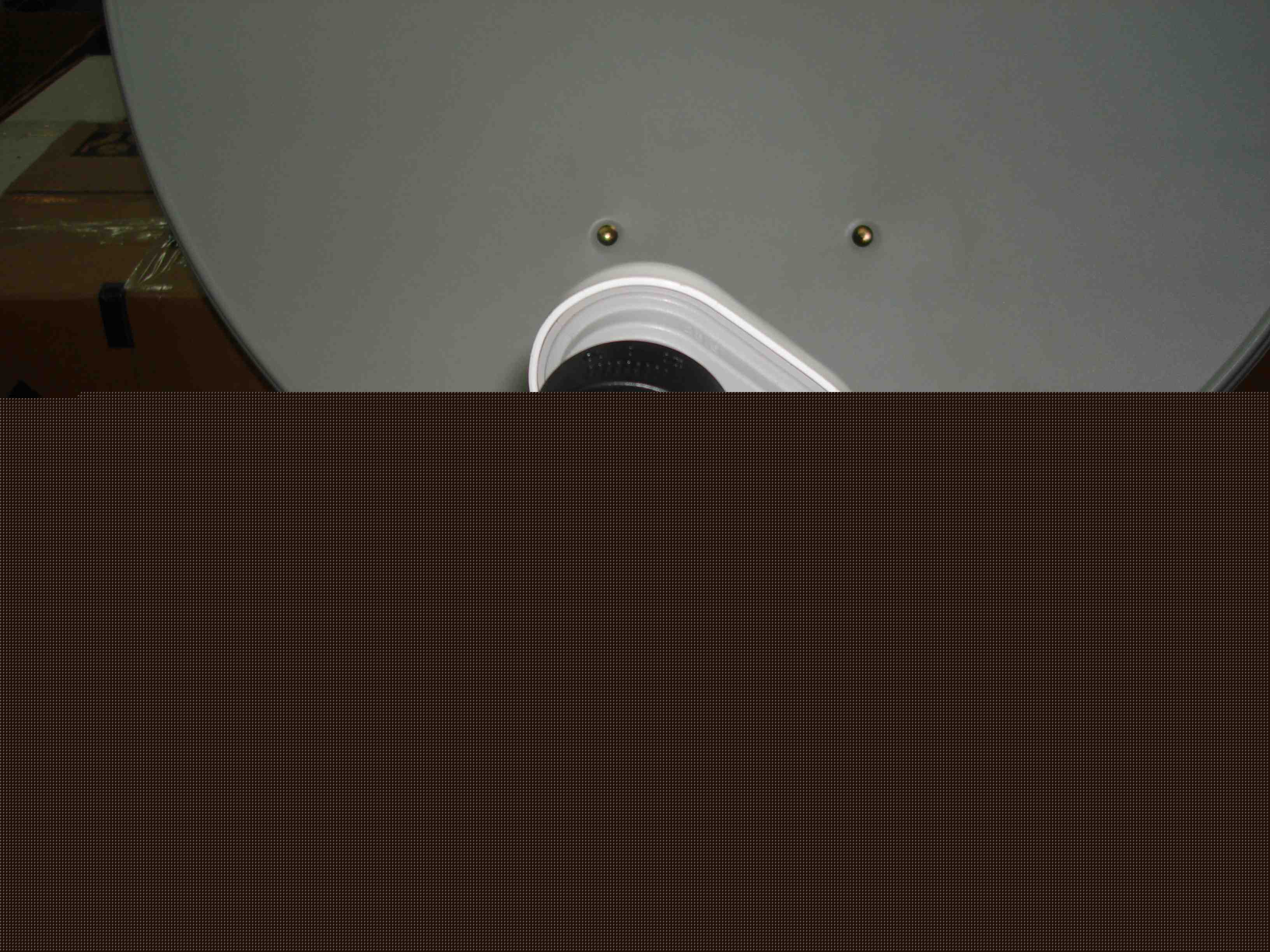

Gast Geplaatst: 12 juni 2007 Geplaatst: 12 juni 2007 De meeste schotels hebben de LNB bevestiging met twee schroefjes die er van boven af worden ingeschroefd. Hierdoor kan je de polarisatie niet meer verdraaien
alx Geplaatst: 12 juni 2007 Geplaatst: 12 juni 2007 Je bedoelt waarschijnlijk de skew? Ik ben allergisch voor pollen en mensen die regels uitvaardigen, maar er zichzelf niet aan houden. Amstrad650D2Mac>>TF5000PVR>>etc.>>/DB7025+/TF5300KPN,VU+Duo Moteqc2100a-schotel 1mtr-X-Cam/Aston 1.05.
Koen B Geplaatst: 12 juni 2007 Geplaatst: 12 juni 2007 Citaat: De meeste schotels hebben de LNB bevestiging met twee schroefjes die er van boven af worden ingeschroefd. Hierdoor kan je de polarisatie niet meer verdraaien Ik heb niet alle schotels ter wereld geprobeerd, maar toch een stuk of drie, en daarnaast ook een drietal verschillende lnb's. Nergens schroefjes bovenaan gezien, noch in de ln-houders, noch in de lnb's zelf... Het zal wel weer aan mij liggen, maar ik zie het probleem helemaal niet. Misschien is er wat te zien op de foto die je als bijlage hebt toegevoegd, maar die krijg ik maar half geladen... VU+ Duo2 + Wave Frontier T90 + Draaibaar 45 oost tot 15 west + hele zooi achterhaalde ontvangers 🙂

Gast Geplaatst: 13 juni 2007 Geplaatst: 13 juni 2007 Citaat: De meeste schotels hebben de LNB bevestiging met twee schroefjes die er van boven af worden ingeschroefd. Hierdoor kan je de polarisatie niet meer verdraaien Ik weet wat hij bedoeld!!!!Het is inderdaad zo dat bepaalde lnb houders een klein beetje moeten worden aangepast om de DUO LNB er passend in te krijgen!!! Dit betreft vooral de No-Name schotels... Gr.Info
theparasol Geplaatst: 13 juni 2007 Geplaatst: 13 juni 2007 In die halve foto in de bijlage van blanksat zie ik een enorme "skew". Die van mij heb ik niet zover verdraaid. Ik heb een 80cm ovaal en een 100cm rond zo'n astra1+3 kop gemonteerd. Het werkt, daar niet van maar wat is aanbevolen? De Astra 3 kop zit in beide gevallen in de lnbholder en de astra 1 kop heb ik dus iets scheef (graad of 11?) naar onderen gezet. Kenissen hebben vergelijkbare kop maar daar zit de astra1 in de holder en dat werkt ook. Wat is nu aanbevolen of maakt het niets uit? (stiekum hopende op wederom fraaie pentekening van gerdie!) <img src="/forums/images/graemlins/xyxthumbs.gif" alt="" />
Gast Geplaatst: 16 juni 2007 Geplaatst: 16 juni 2007 Voor de no-name schotels en bijvoorbeeld Comwell/Vector transparant zijn prachtige alu beugels te koop. edit: plaatje als voorbeeld toegevoegd
