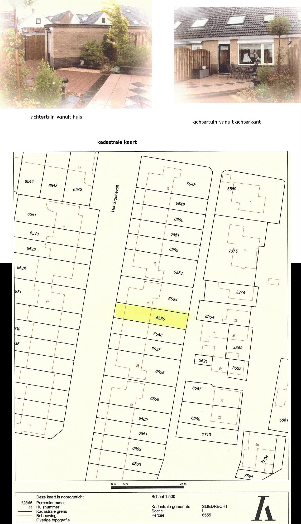

Ik ben me momenteel aan het orienteren naar de mogelijkheden van tv ontvangst in m'n nieuwe woning.
Deze woning heeft een achtertuin die gelegen is op het oosten. Voor de duidelijkheid heb ik 2 afbeeldingen bijgevoegd.
Is het mogelijk om op of aan de schuur een schotelantenne te plaatsen? Welke bevestiging is makkelijker, een tegelvoet op het schuurdak of een bevestiging aan de muur met evt. een mast.
Ik wil graag Astra 1/2/3 en Hotbird kunnen ontvangen op in ieder geval 2 tuners. Wat is hiervoor de goedkoopste/beste oplossing? Een multytenne twin, Wavefrontier T55, een Triax met multifeed of een Visiosat G4 quadro?

Is de multytenne wel goed genoeg? Kan ik er alle transponders van de 4 satellieten mee ontvangen? Ik las in een review ergens dat dat niet goed ging.
naast je raam aan de achtergevel op mastbeugels een mastpijp plaatsen, (mastbeugels van 40 cm) wok erop / gaatje boren, Klaar.
mastbeugel 40 => wellicht vrij van de goot (zoals ik de foto inschat)

Mijn aanstaande ziet het niet zo zitten om de wok te bevestigen aan het huis zelf. Ik neem aan dat de bevestiging aan het schuurtje op een zelfde manier kan gebeuren. Hoe kan ik het beste m'n kabels door de tuin leiden? Is daar een speciale buis voor? En wat is de beste manier om de kabels naar binnen te leiden?

Citaat:
Graaf een gat in de tuin. Zet er een stuk pijp waterpas in en stort het gat vol met beton. Zorg wel dat er vrij uitzicht op het Zuiden is.

Dat zal moeilijk gaan denk ik, gezien er een schutting aan de zijkant van de tuin staat. Ook heb je dan geen signaal als je een tuinstoeltje of bbq voor je schotel neerzet.
Op welke hoek tov van de bodem komen de signalen eigenlijk binnen? Hoe ver met je bijv. van bomen enzo zitten? Is daar een rekensommetje voor te maken?
