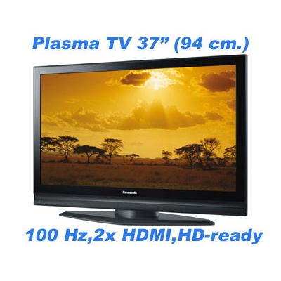

Gerard 76 Geplaatst: 1 september 2007 Geplaatst: 1 september 2007 Hallo,ik heb gisteren deze TV gekocht. en wil de dreambox via component aansluiten ipv de RGB. De RGB levert geen scherp beeld,ook niet op het Duitse ARD of ZDF. Ook de menu's worden niet scherp weergegeven. De DVD-Speler doet het via component wel heel strak... De TV en DM staan beiden op RGB ingesteld. Nu zie ik bij de video-setup van de DM dat er ook component bij staat, maar ik vind achterop de DM geen y Pr Pb aansluiting. Wel een Composiet video,Scart en DIN-aansluiting? Welke is nou component???

Gast Geplaatst: 2 september 2007 Geplaatst: 2 september 2007 Ik heb dezelfde plasma, een maatje groter & via RGB krijg ik echt 'n perfekt plaatje van m'n DM7000. Ik heb er wel 'n dure Oehlbach kabel ertussen zitten wat iig 'n stuk betere kwaliteit geeft dan zo'n kabeltje van 10 Euro. Component kan idd via de Scart, maar levert bij mij 'n minder beeld op, eerlijk gezegd.

Tonskidutch Geplaatst: 2 september 2007 Geplaatst: 2 september 2007 aha, op AV2 beter ipv AV1 Code: Scart-Anschluss 2x | Euro-AV 1 (Scart) mit AV IN/OUT; RGB IN;| Euro-AV 2 (Scart) mit AV IN/OUT; S-VIDEO/RGB IN; kijk hierboven eens naar de EURO-AV1 en 2 ik kan die ingangen per knopdruk op de afstandsbediening van de display wijzigen inzake de RGB in out en S-video in out ik heb bovendien ook AV3 en AV4 met op de laatste ook nog eens RGB-in (wel een ouder model via separate bijbehorende plasma tuner) maar kan dus per knopdruk het display sturen of er een rgb of een s-video op de ingang als standaard moet worden gekozen. der zijn overigens ook AV connectoren op de beeldschermen die bedoeld zijn om een interlink of Qlink op te bouwen, dus de zendernummers op het display van de tv-tuner ook overnemen/doorgeven aan de video recorder dergelijke AV-ingangen gebruiken dus draden uit de 21 aders voor stuursignalen welke "mogelijk" de pure beeldkwaliteit storen indien niet afgeschermd. daarom kan het interressant zijn om te weten (manual lezen) of de AV1 of de AV2 extra stuursignaal dragen voor andere zaken dan PUUR beeld. maar nogmaals je moet op rgb in ook de beste beeldkwaliteit kunnen weergeven op de plasma met een juiste scart<>scart cheers He's Sailing 'Jon & Vangelis
