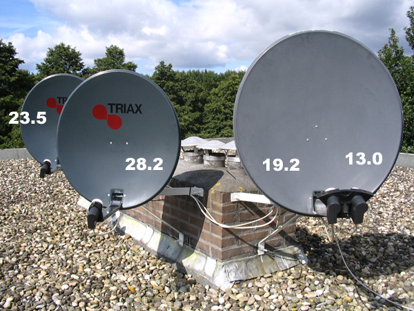

casperb71 Geplaatst: 13 september 2007 Geplaatst: 13 september 2007 Met trots wil ik laten weten dat mijn nieuwe configuratie van schotels klaar is en super werkt. Heb de afgelopen weken flink wat gelezen op het forum en her en der een vraagd gesteld en goed antwoord gekregen. Het oude ijzer was aan vervanging toe en heb het een en ander vervangen vwb schotels/LNB's en posities. Had een Triax 78 met 2 LNB's voor Astra 1 en Hotbird. Hiervan zijn de LNB's vervangen en is terug geplaatst. Er zijn 2 nieuwe Triax60 geplaatst voor 23.5 en 28.2. Met name het uitrichten viel meer als 100% mee. Heb gebruik gemaakt van de combinatie van Google en uitrichten van de posities. Via http://www.uksatellitehelp.co.uk/2007/08/12/satellite-alignment-calculator-v2/ heb ik 4 kaartjes gemaakt en uitgeprint. Op het dak kon ik zien waar de schotel naar toe moest kijken en onvoorstelbaar ik had op Astra 2 en 3 DIRECT beeld. Zaak afgeregeld en hele configuratie was in 1,5 uur klaar. Weer een gelukkig mens. Foto als resultaat bijgevoegd. Bedankt voor de support. VU+ Duo, PLI 4.0, Triax78-13/19,2 / Triax 60-23,5 / Triax 60-28,2
Hadrian Geplaatst: 13 september 2007 Geplaatst: 13 september 2007 Nice, maar was een schotel met 2 LNBs niet makkelijker dan 2 schotels met beide één LNB (28,2 en 23,5)? Of eentje met 28,2 en 19 en de andere met 23,5 en 13? Mut@nt HD51 OpenPli 6 | VU+ Duo | Topfield TF7710HD PVR (Enigma2 / HDMU) Astra 19.2 | Astra 23.5 | Astra 28.2/5 | Hotbird 13.0 | Eurobird 9.0 | Digitenne OSCam
Henksat Geplaatst: 13 september 2007 Geplaatst: 13 september 2007 Tsja, 3 schotels voor 4 satellieten is óók een oplossing. Had met een Triax 88 met Multiblock LNB houder óók gekund. Wil niet te kritisch zijn, en zo te zien heb je ruimte op het dak genoeg maar toch. Één voordeel heeft het wel: Bij een zware storm zullen ze niet alle 3 tegelijk verdraaien. Dreambox 8000HD, Xtrend et5000 & et9000, Qnap 209-II Pro 2Tb,Wavefrontier T 90,Stab HH120 Triax 78 cm, Triax 78 cm CDS Duo LNB Member of the PLi team
Littlesat Geplaatst: 13 september 2007 Geplaatst: 13 september 2007 Ik hoop alleen dat die bakstenen waar die beugels op vastzitten het volhouden bij sterke storm... Het is namelijk ook meteen de bovenste steen(!) Binnenkort is bijna alles in MPEG4 bij CanalDigitaal... je SD ontvanger kan dus in de Kliko
edbe Geplaatst: 13 september 2007 Geplaatst: 13 september 2007 als ik de 3 Triax schotels had , dan zou ik ook eens proberen om diverse andere satellieten proberen te pakken. ------------------ Clarke-Tech 2100+ usb Visiosat G6 (5w-5o-13o-19o-23o-28o) CD kaart & TVV kaart 2 x KPN TV+ Box & Formuler Z11 Pro

casperb71 Geplaatst: 13 september 2007 Auteur Geplaatst: 13 september 2007 Ha leuk al die opmerkingen, maar ik kan jullie gerust stellen, de beugels zitten er al zo´n 12 jaar op en wijken geen milimeter. Ze hebben behoorlijke stormen doorstaan. Er zit nog een grote betonne legger bovenop en dat zit muurvast. De renovatie heeft me nog geen 90 Euro gekost en heb inderdaad voor de meest simpele oplossing gekozen. Het werkt en goed en daar ben IK tevreden over. Natuurlijk kun je overwegen om een andere sat te kiezen (had voorheen ook Sirius op 5 en Eutel op 16) maar ga eens een tijdje 23,5 en 28,2 bekijken. Waar het mij om gaat is dat met een klein budget, je toch ruim kan kijken en dat met 60cm schotels. VU+ Duo, PLI 4.0, Triax78-13/19,2 / Triax 60-23,5 / Triax 60-28,2

Tonskidutch Geplaatst: 14 september 2007 Geplaatst: 14 september 2007 Citaat: maar ik kan jullie gerust stellen, de beugels zitten er al zo´n 12 jaar op en wijken geen milimeter. je kunt effe zoeken in het schotelpark en komt ook een schoorsteen tegen die met wok en al omgevallen was op een plat dak. weliswaar een halfsteens rookkanaal, maar toch de keilbouten / plug bovenin de schoorsteenmantel draagt niet echt bij aan het krachten spel tussen gewicht en mortelsterkte de loden slabben als vochtscherm tussen buitenspouw en binnenspouw zijn een doorgaande naad (dus als je sterk genoeg bent til je het bovendeel op <img src="/forums/images/graemlins/grin.gif" alt="" /> ) het ligt echt aan de windkracht op de schotels <> het gewicht van de schoorsteen of het net voldoende is gelukkig werden vroeger nog RUIM (en niet enkel voldoende) spouwankers gebruikt, waardoor het gewicht van het binnenspouwblad weldegelijk meetelt. Ondanks dat ziet het (volgens foto uit de bijlage van je eerste bericht) er wel stoer uit en is het een leuke en instructieve foto en montage. ik zou een nieuwe schoorsteen echter enkel zo durven belasten als ik wist wat en hoe die opgegebouwd en verankerd is. <img src="/forums/images/graemlins/xyxthumbs.gif" alt="" /> cheers You Better Hide Yello, Heidi Happy
