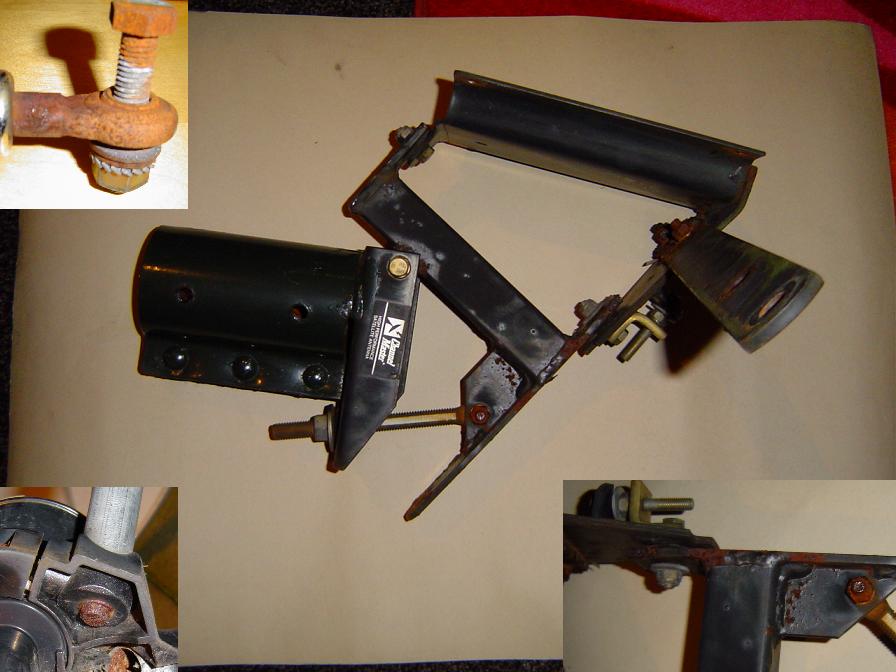

En overigens mbt de Channel Master kwaliteit: ik heb hier nu een Channel Master 1,2m (polarmount/actuator vervangen door een 1224 motor) en had daarvoor een Triax schotel met Stab motor. Beiden ongeveer dezelfde leeftijd (ca. 5 jaar). Maar de Triax/Stab combinatie (zoek maar eens na op deze site hoe slecht die is in de ogen van enkelen)had nog geen enkel geroest of versleten onderdeel en was zo uit elkaar te halen. De Channel Master/actuator combinatie had echter verroeste Channel/Master bouten/polarmount/actuator en een compleet versleten actuator lager.
Zie foto's

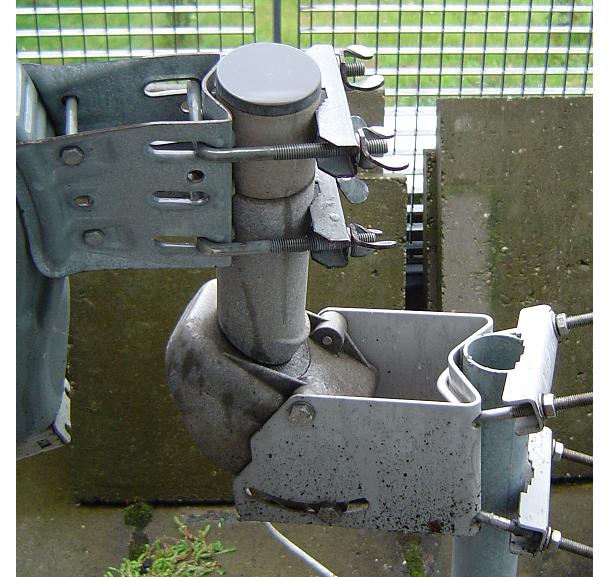

Weet jij trouwens of er een adapterplate te koop is voor een Gregorian passend te maken op een Jaeger SMR-1224 zoals op de onderstaande foto, of zou dat eigen fabrikaat zijn?

Zelf heb ik minder goede ervaringen met een Jaeger HQ 1224 H2H. Na verloop van tijd ontstond er behoorlijke speling in de as en uiteindelijk brak de complete behuizing tijdens een storm. Was met een 1,4 M. pre-focus schotel. Volgens mij is er naast de standaard Hq 1224 nu ook een versterkte versie.

Deze foto is van Hans en die plaat werkt niet echt lekker ik kan je dat wel vertellen maar lees even dit stukje van hemzelf:
you must also mofify the whole in the plate it self,in orginal you cant fix it
the problem what i have my motor blocks @ 68 east,.all limits in motor are removed,specification says,it should go to 80e,but it hangs,i dont know why,also the main problem i have i use a gibertini mount dont have the orginal fibo for 1,25 m,and i can only move from 8w to 28,5 then the declination is wrong in eastern and western satelites,with out montery 140 it is very hard to find the satelite,the problem i have on the mount of gibetini i dont see any delclination scala,so it is imposible to setup the system,coz i have no orginal fibo mount for my antenna,dual axis systems,are much more dificult to set up,with out declination scala,and help i think i will never solve the problem,wehn i find picutres i will email to you!
but without modifaction of the complete adpter plate,you cant fix it on the antenna!
Dus zonder orgine adaptorplaat NIET doen.
Wij van de "Fibo Owners Group" zijn wel bezig om iets te maken maar dan hebben we eerst een orginele plaat nodig die we kunnen laten zetten.

Bedankt voor je antwoordt , Snuffer.
Het is toch wel een beetje vreemd dat als ik op deze jaeger motor mij echostar 1.20 heb staan kan ik verder draaien dan 68 gr en heb ook geen problemen met de declination of het vinden van satellieten.
Maar als ik dan mijn gregorian schotel er op zou zetten dat het dan meteen niet meer werkt?
Maar ik geloof natuurlijk wel wat hans hierboven verteld hij hgeeft het tenslotte geprobeerd.
Jammer de foto van hans bracht mij op het idee om eens mijn Gregorian op mijn jaeger 1224 te zetten.
Ik heb met mijn 99 cm helemaal geen last ik vind daar zelfs nog LMI 1 mee op 75 gr oost.

@ Snuffer , dan is de basis instelling van Hans niet goed als hij zo problemen heeft met de déinclinatie .
Als je op die satelliet uitricht die het hoogst aan de Clarkbelt staat , met de juiste MOTOR elevatie voor de lokatie van de opstelling en vervolgens de schotel d.m.v. kantelen instelt op maximun signaal , staat automatisch de déinclinatie goed voor alle posities .
