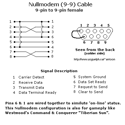

Alfi Geplaatst: 19 januari 2008 Geplaatst: 19 januari 2008 Hier is een referentie voor je. De 6 naar 1 lus is volgens mij niet nodig. Alfi DM800 - OpenPLi - CCcam 2.1.4 - Wavefield T55

dMITRY Geplaatst: 19 januari 2008 Auteur Geplaatst: 19 januari 2008 Daar zijn we weer met de laatste resultaten... Ik heb eerst mijn nulmodemkabel doorgemeten. Deze zit als volgt in elkaar: 1 niet verbonden 2 3 3 2 4 4 5 5 6 niet verbonden 7 8 8 7 9 niet verbonden Dit wijkt af van het schema van Alfi maar heeft wel de belangrijkste pinnetjes goed (2-3, 3-2, 4-4). Vervolgens het ik op basis van de tip van Rob een nieuwe poging gedaan met de voeding aangesloten op de laptop. Tevens heb ik Portmon (NTinternals) laten meedraaien om te kijken wat er gebeurt. Ik zie dan de laptop PC wel zenden maar vanuit de Dreambox komt er helemaal niets terug. Hoewel de kabel wellicht niet perfect is denk ik toch dat de Dreambox niet meer wil. Is dit inderdaad alleen met een JTAG te fixen of zijn er andere mogelijke oorzaken? Nogmaals dank voor het meedenken en de info die jullie hebben gestuurd! Groeten, dMITRY Als het niet kan zoals het moet, dan moet het maar zoals het kan
Gast skippy2 Geplaatst: 20 januari 2008 Geplaatst: 20 januari 2008 Dit gaat niet werken vrees ik en het betreft dan een hardware probleem... er zitten een paar dingen met elkaar doorverbonden waar de seriepoort hardware niet mee uit de voeten kan! Met uitzondering van 2-3,3-2 en 5-5 alles van de connectoren losknippen en nog eens proberen. Vergeet ook niet de instellingen van de seriepoort Baud:9600 Data bits:8 parity:none stop bits:1 flow control:none goed te zetten als je met niet voorgeconfigureerde software naar de poort gaat kijken. En dan natuurlijk de goede volgorde (serieverbinding helemaal klaarzetten en dan pas voeding op de dreambox) Groet, Skippy2
dMITRY Geplaatst: 20 januari 2008 Auteur Geplaatst: 20 januari 2008 Hoi Skippy, Hoe kom jij aan deze wijsheid? Staat dit ergens in de documentatie van Dream? Ik heb het daar niet kunnen vinden. Wat betreft de seriele instellingen: is 9600 baud niet wat aan de trage kant? Als ik de log van portmon bekijk dan probeert DreamUP de snelheid op 115000 baud te zetten. Groet, dMITRY Als het niet kan zoals het moet, dan moet het maar zoals het kan
Gast montecarlofm Geplaatst: 21 januari 2008 Geplaatst: 21 januari 2008 je moet de harde schijf er even uithalen en de box ff opnieuw flasen groetjes henry
Gast skippy2 Geplaatst: 21 januari 2008 Geplaatst: 21 januari 2008 Origineel bericht van: dMITRY Hoi Skippy, Hoe kom jij aan deze wijsheid? Staat dit ergens in de documentatie van Dream? Ik heb het daar niet kunnen vinden. De wijsheid komt uit de definitie van de RS-232 nulmodem kabel. Bare bones is dat alleen Tx,Rd en GND verbonden. Alle andere poten betreffen signalen om het dataverkeer (hardware) te regelen via de RS-232 interface (dingen als DTR, DTE enz). Sinds de eerste Traveler images werkt een dergelijk kabeltje bij mij feilloos. Uit die tijd stamt ook de instelling voor wat betreft de baudrate. Voor zover ik me dat herinnerde was dat de instelling waarmee je via de rs-232 een console kreeg. Ik heb net het touwtje weer uit de kast gehaald en zag dat de door jou genoemde 115200 baud inderdaad de snelheid is waarop je via de rs-232 mee kan kijken met de boot. Mijn excuses voor de verwarring, maar dat krijg je als je op latere leeftijd op je geheugen gaat vertrouwen -) Groet, Skippy2
Zilverster Geplaatst: 21 januari 2008 Geplaatst: 21 januari 2008 @dMITRY, Hier onder nog even mijn resultaten : 1 niet verbonden 2 3 3 2 4 6 5 5 6 4 7 8 8 7 9 niet verbonden Bingo, gr. Zilverster. You are "The last in line" - Ronnie James Dio R.I.P.
dMITRY Geplaatst: 21 januari 2008 Auteur Geplaatst: 21 januari 2008 Bedankt voor de specs van de benodigde nulmodemkabel. De mijne is blijkbaar niet de goeie. Helaas kan ik die kabel niet aanpassen omdat de connectoren van gegoten plastic zijn. Openmaken wil met enig geweld nog wel maar weer dichtmaken.... Groeten, dMITRY Als het niet kan zoals het moet, dan moet het maar zoals het kan
Zilverster Geplaatst: 21 januari 2008 Geplaatst: 21 januari 2008 @dMITRY, Maakt toch niet uit wanneer de plug niet meer dicht wil, ben je eerst even gered en de plug hiervoor kun je ook gewoon los kopen, gr. Zilverster. You are "The last in line" - Ronnie James Dio R.I.P.
Gast skippy2 Geplaatst: 22 januari 2008 Geplaatst: 22 januari 2008 Voor een halve euro kun je de benodigde soldeer connectoren scoren in een electronica shop. Doe er nog zo'n bedrag tegenaan gooien en je hebt de kapjes er bij. Ik heb je een pm gestuurd met de naam van een shop in jouw buurt.. Groetjes, Skippy2
