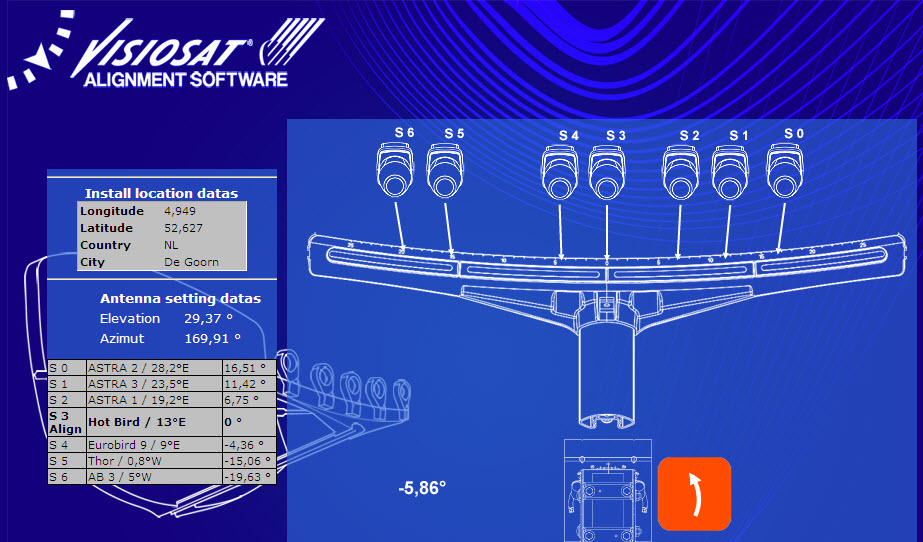

De software van Visiosat geeft wel de volgende opmerking bij deze opstelling:
'Orbital arc too wide. Possible weak reception'
Waarschijnlijk zit deze melding in de software ingebouwd eens men de door Visioat opgegeven maximale span van 40° overschrijdt.

Gast wortellica
Wie o Wie kan mij helpen met alle gegevens voor mijn lokatie?
Latitude: 52.6268°
Longitude: 4.9494°
Ik wil graag volgende satellieten ontvangen:
Astra 2 28 east
Astra 3 23,2 east
Astra 1 19 east
Hotbird 13 east
Eurobird 9
Sirius
Thor
Atlanticbird 3

Hoe de lnb,s moeten zitten zou ik graag willen weten bvd erwin.
Zie bijgevoegde afbeelding voor je installatie
Sleutelse
Tuurtje
Sirius 4 = 4,8 E
Sirius 3 = 5.0 E
p.s. sirius staat niet in hun lijst, moet je zelf maar even klooien (kop moet dus tussen S4 en S5 worden geplaatst)
Gast wortellica
Super hartstikke bedankt ben een blij man.

Ach software, het is een rekenhulpje waarbij je gebruik maakt van hun software. Meer is het niet, downloaden is er niet bij. Ziet er wel goed uit en is handig om als uitgangspunt te nemen.
Momenteel ben ik e.e.a. in elkaar aan het schroeven. Meer dan sleuteltje 13 trouwens hoor.. Maar een makkie inderdaad. (binnenshuis hoor..)
Heb stiekem toch zo'n MTI Higline Twin in het centrum gezet voor 23,5 en 19,2 gaat daar strak langs met een AlpsTwin, en rechts daarvan op de rail een Alps Twin voor 28,2.. Past perfect maar het regent nogal nu dus ik ga niet installeren. Ik heb nog een Alps Twin over en die gun ik aan Hotbird. Ik verheug me met name op die MTI, want die heb ik in het centrum gezet op 23,5. Ik kan altijd nog wisselen. Deze combinatie is te doen zonder wrikken i.i.g.
Heb dus het rekenprogramma van Visiosat erop losgelaten, en heb gekozen voor de Astra's nu. Prik wel Hotbird erbij. Is ondergeschikt voor me.
