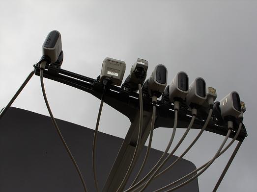

satsurfer Geplaatst: 20 september 2009 Geplaatst: 20 september 2009 Origineel bericht van: epos Hoi, Een beetje laat, maar hoe heb jij 5o en 1w gemonteerd, misschien met zo'n extra LNB houdertje? Heb je er een foto van? enkel 4 posities 13° O 19,2° O 23,5° O 28,2° O pics volgen, ben aan het finaliseren VU+ Duo 4K DVB-S2x FBC DUAL + 1 X DVB-C FBC V 1.0 (Enigma2); Visiosat BIG Bisat (13,2° 19,2°, 23,5°, 28,2°O), 4 Alps BSTE9-101B, smart MS 17/4 ES multiswitch, Samsung UE50JU6800W

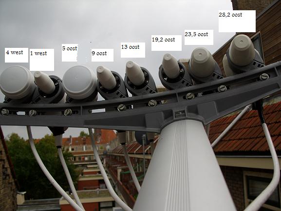

klaas Geplaatst: 20 september 2009 Geplaatst: 20 september 2009 Origineel bericht van: epos Hoi, Een beetje laat, maar hoe heb jij 5o en 1w gemonteerd, misschien met zo'n extra LNB houdertje? Heb je er een foto van? Vr. Gr. EP Ik heb vanmiddag 1 lnb verplaatst van 39 oost naar 42 oost, echter ga ik volgende week ofzo nog een nieuwe lnb op 39 oost zetten aangezien ik nog 1 ingang vrij heb op m'n 10/1 switch. Ik heb de lnb's op dit moment uitgericht op: 4/5 west, 1 west, 4/5 oost, 9/10 oost, 13 oost, 19.2 oost, 23,5 oost, 28,2 oost en 42 oost. Op de onderste foto paste de lnb die gericht staat op 42 oost er niet op, maar das verder ook niet interessant. Dm8000-Newnigma \\ Big-Bisat \\ West: 5/0,8 Oost:4,8/9/13/19,2/23,5/28,2/42 \\ Ziggo
