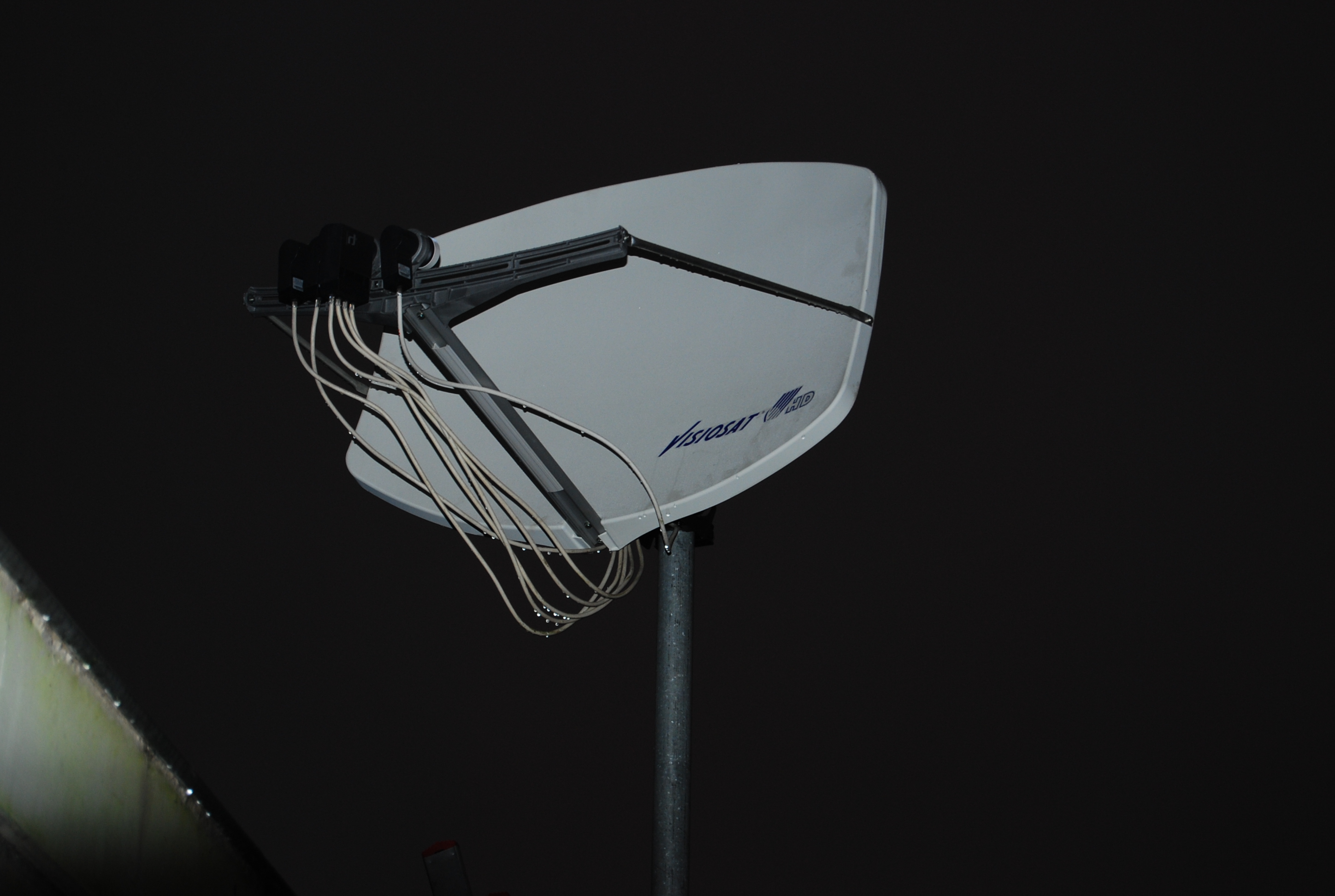

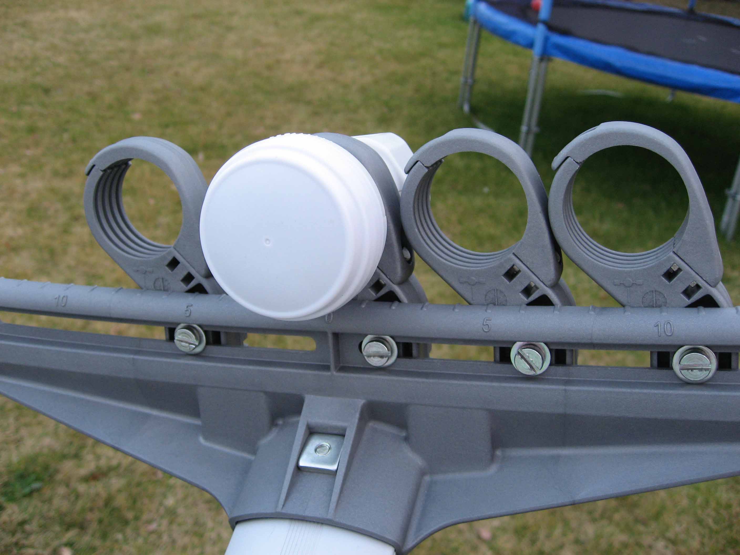

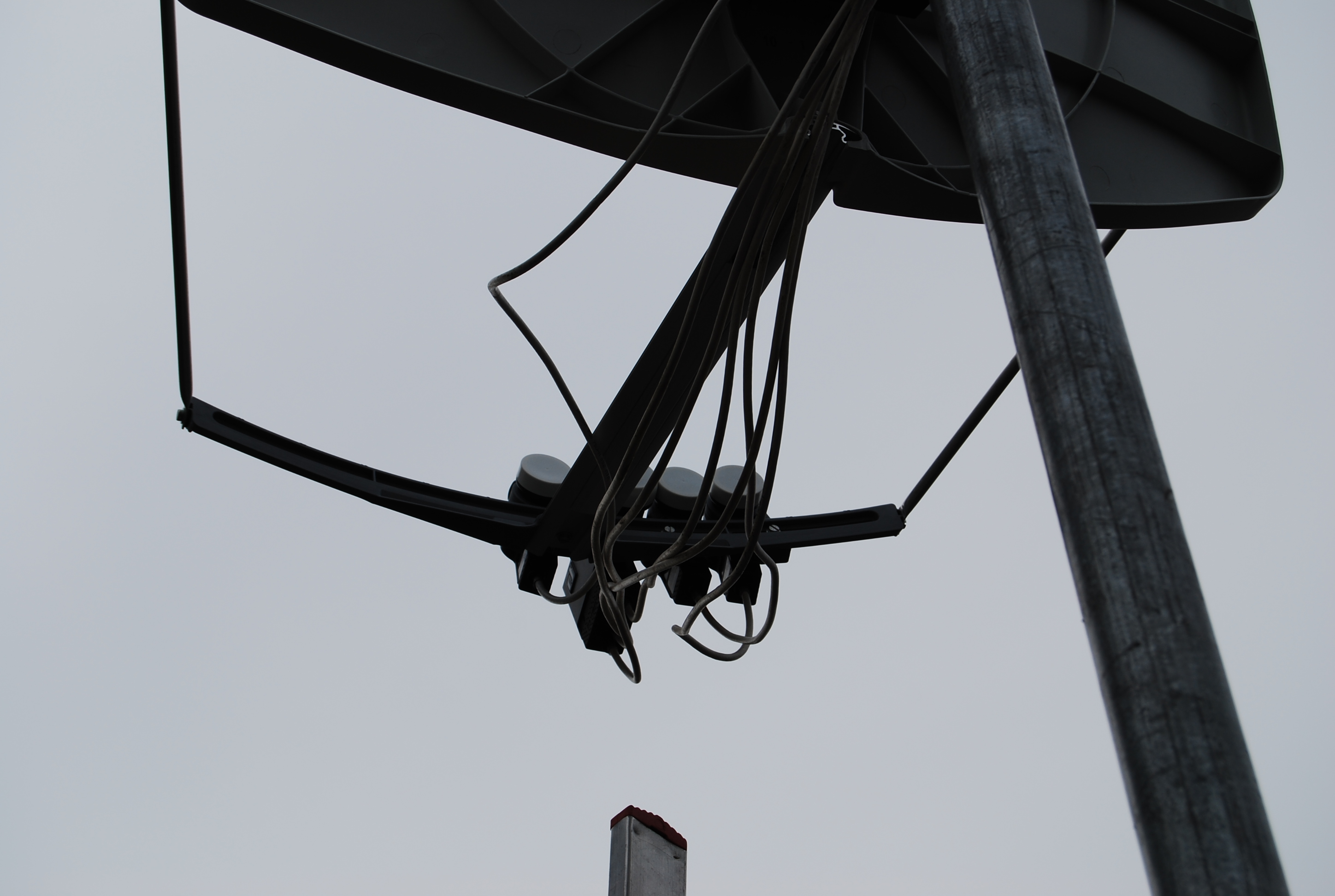

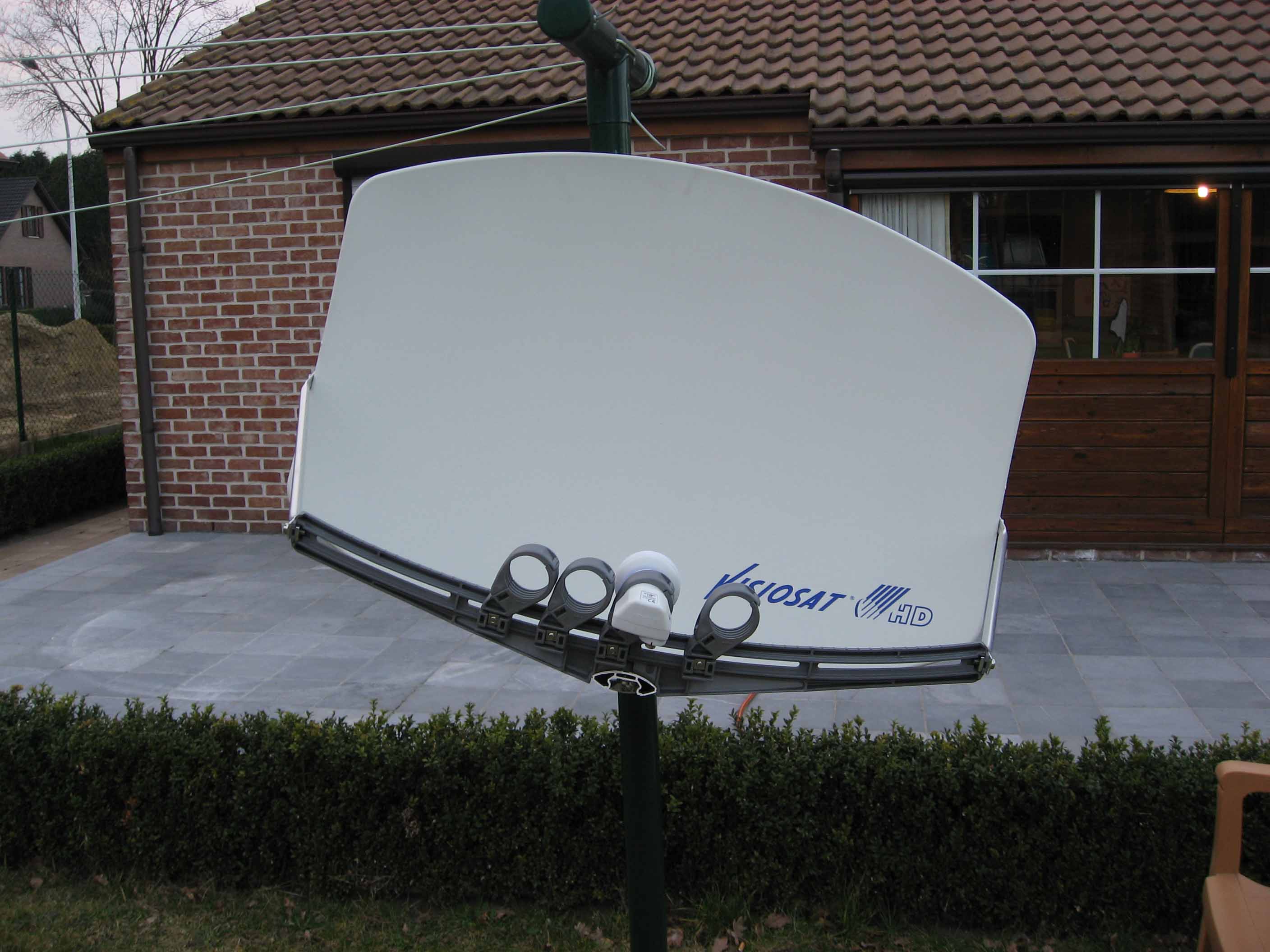

Ik heb vandaag ook de Bigbisat ingesteld, tijdelijk op mijn waspaal :-) zodat ik mijn Bisat G3D volgende weekend kan vervangen door mijn nieuwe bigbisat. Ik heb alsook de Alignment software gebruikt, maar heb gemerkt dat de resultaten hiervan toch niet correct zijn tov de uiteindelijke opstelling (juist tegengestelde). Misschien ben ik verkeerd, en het zou wel handig zijn moesten er nog forumleden enkele foto's posten van hun opstellingen (expresso?). Hier aan verbonden enkele bijlagen zodat je de opstelling kan beoordelen.
Foto1: van links naar rechts Hotbird 13°-Astra1 19,2°-Astra3 23.5°- Astra2 28,2
Dan heb je een printscreen van de Alignment software en daar staat het juist in de tegenovergestelde richting?
Wat doe ik verkeerd?
Tilt staat op -20° en de elevation op 30°.
Ik ben woonachtig te Duffel.
Alvast Bedankt voor de reacties.
Groeten Karel
Ik wil niet eigenwijs zijn maar die tekening klopt m.i. duidelijk niet. De boel staat hier toch net in spiegelbeeld afgebeeld , of snap ik het niet?

Visiosat heeft bijna altijd verkeerde handleidingen was ook al zo bij de G3 houder deze was ook verkeerd om.
Het is altijd hoek van inval is hoek van uitval.
wij werken officieel met 19.2°E
Het zuiden is voor ons 0° dus 19.2°E betekend dat je 19.2 graden naar het Oosten (East) moet (dit is dus de kant op waar de zon opkomt)
Bij de BIG-SAT volgende doen:
(positie vanaf achter de schotel, je kijkt dus over de arm tegen de koppen aan, zoals jouw afbeelding op vorige pagina).
ASTRA 19.2 zetten op positie 0 (vorm van schotel is hierop gebasseerd) en hierop goed uitrichten en goed vastzetten.
Alle frequenties lager dan 19.2 komen LINKS aflopend op frequentie
Alle frequenties hoger dan 19.2 komen RECHTS oplopend op frequentie
En gewoon lekker met het handje (satmeter) de overige plaatsen.

Heb jij een reden om hem op de Hotbird 13.0 af te stellen
schotel heeft een range van -20 tot +20 graden
Ik denk dat je de schotel gewoon recht moet plaatsen en niet schuin zoals op jouw foto te zien is.
