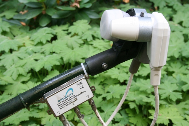

Een multifeed van triax op een 88 heeft een bereik van 20 graden. Wil je A123 en Eurobird 9 zal dat net gaan. Om iets meer graden te pakken kan je voor de E9-positie de lnbhouder (niet de rails) er "verkeerd" op zetten (met de krul naar buiten)Uitrichtpunt is fictief 18.2 oost. Zal nu vrees ik niet zijn. Dus opnieuw uitrichten ontkom je niet aan.

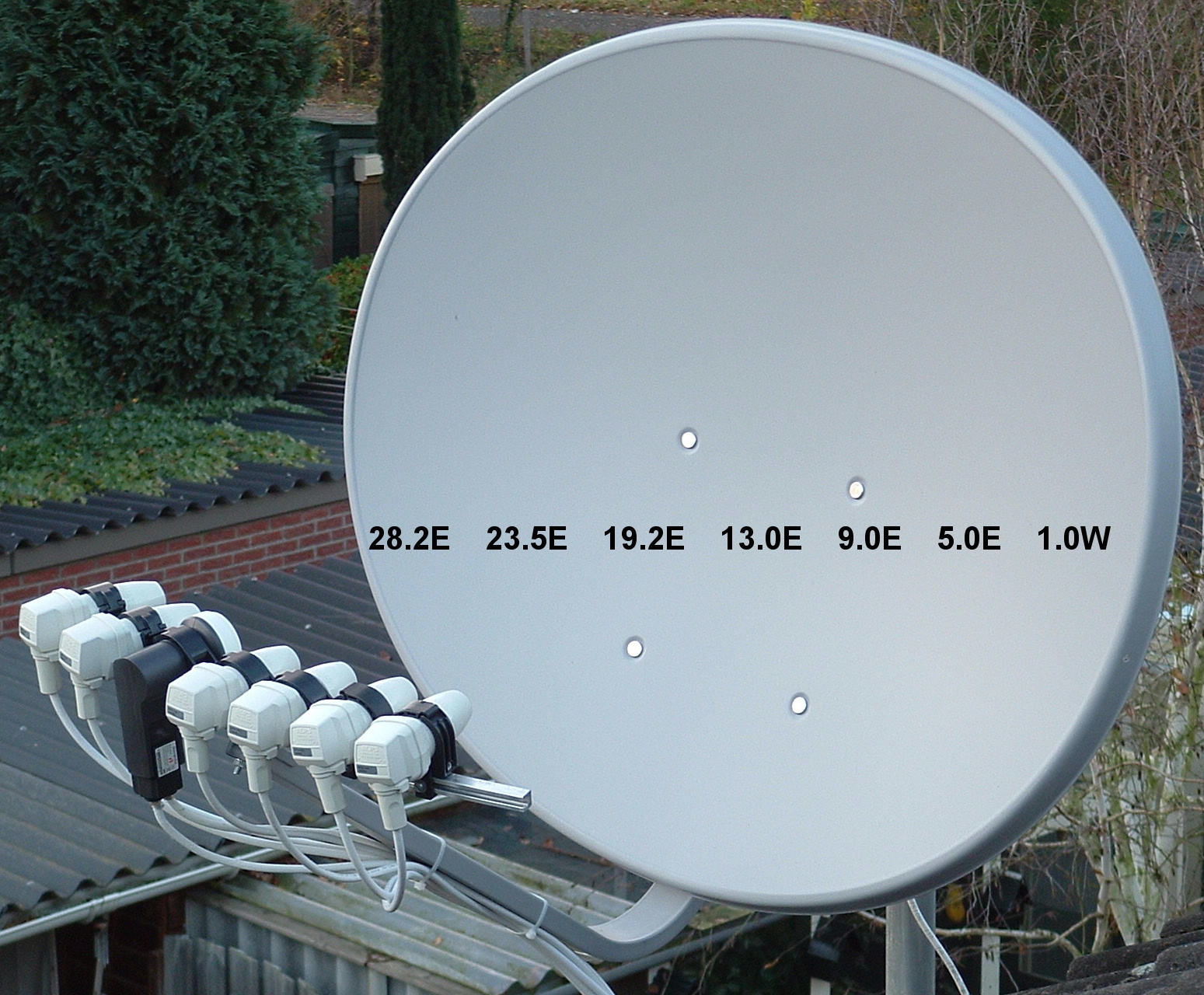

Of een Maximum E85 schotel.
Deze kan probleemloos kijken van 1 west tot 28 oost.

ik zou persoonlijk voor de Maximum E85 of Visiosat Bigsat gaan
zelf heb ik nu een Visiosat Bisat (6 lnb) en m'n WaveField T55 ligt in de stal

Eigenlijk wel. Mocht je nog andere satellieten willen in de toekomst, dan is het allemaal wat minder ingewikkeld.

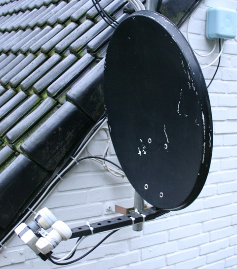

"Ik wil niet gaan zeuren. Ik zie wel tussen de Jani 1 en de privatos opstelling. Wat is het verschil tussen die twee eigenlijk?"
De schotels zoals wave en E85, zijn ontworpen voor multi-ontvangst en hebben een breder bereik. Met de triax88 gaat het ook wel maar dan mogen de twee uiterste sats niet verder dan 20 graden uit elkaar zitten. Multi-ontvangst lukt met iedere andere standaard schotel (zie bijlage) en wat prutswerk. Monoblock is ook volgens het zelfde princiepe.
Als je het echt goed wilt doen koop dan een 90 cm Wave.

Ik heb een Wave en die kan ik beoordelen. Ik heb inmiddels best wat geschoven met de LNB's om andere satellieten te ontvangen. Wanneer hij een maal goed en stevig opgesteld staat (en zo ingewikkled is dat echt niet), is het richten op nieuwe satellieten heel simpel. Tja en het zappen tussen zenders is met deze vaste opstellingen wel lekker snel, zeker wanneer ook nog je partner regelmatig andere zenders wil zien op een andere TV.
Is een T55 voor hiervoor geschikt? Ik ben op zoek naar een soortgelijk opstelling als ventura allleen wil ik ook hotbird ontvangen. Aangezien ik nu mijn schotel op een tegelstandaard (30x30cm) heb zitten, past de T55 of de T90 er hierop? en vangt deze dan niet teveel wind??
