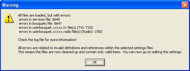

nadat ik een aantal satellieten heb gescaned in een bestaande zenderlijst krijg ik een probleem als ik deze naar de pc wil halen.
zowel dreamboxedit als dreamset vinden het niet leuk.
Op het bijgevoegde plaatje de melding van dreamboxedit.
8648 fouten met als gevolg een hele boel zenders die nu missen.
Ik heb dit probleem met alle zenderlijsten.
dus als er een zenderlijst in staat die ik een beetje wil updaten met scannen geeft deze fouten.
Op de box blijven echter de zenders wel zichtbaar.
Ook een zeer recente lijst geeft na scannen deze fouten.
Ik heb ook geprobeerd om met andere lijsten te scannen maar dat geeft hetzelfde probleem.
Waar zou ik dit probleem moeten zoeken.

Origineel bericht van: Yo!
Heb ik ook. Geen idee wat er aan te doen is...
gelukkig ligt het niet helemaal aan mij smile
Ik heb er trouwens last van met pli iolite en met de laatste gemini.
dus voor de zekerheid Pli H erop gegooit maar die geeft hetzelfde probleem.

Ook ik heb dit probleem en een oplossing ken ik niet. Ik download dus tegenwoordig bestaande settings, update deze in Dreambox Edit of Dreamset en daarna gaat hij pas naar de Dreambox.
Alle wijzigingen die er daarna komen, voer ik op de box zelf uit.
dat is helaas geen goede oplossing voor mezelf.
Dit omdat me andere box ook een zenderlijst moet hebben.
En om nu 2 keer dezelfde handelingen te doen vind ik niet echt fijn uiteraard smile

heb dat soms ook als bepaalde services niet overeen stemmen met de informatie van satellites.xml
probeer eens van alléén satellites.xml te downloaden, en pas daarna de services en de boeketten. De dreambox herstarten kan ook al eens helpen, want ik heb al gemerkt dat de dreambox soms met een "oude" set verderwerkt, zeker indien je image op usb staat. Door het herstarten forceer je de dreambox om de nieuwe bestanden (in /var) weg te schrijven naar zijn root directory.
DreamBox 8000+Xtrend ET10000+Gigablue UHD 4K, openPLi, CCcam, CD+TVV kaarten (gene zever), wavefrontier T90, EMP Centauri 33/12 multiswitch en VEEL te weinig slaap.
na scannen de box herstarten bied geen oplossing.
Dat had ik ook al geprobeerd.
was een van de eerste dingen die ik ging proberen.
hoe bedoel je eerst de sat.xml downloaden en dan pas de services en bouquetten.
lijkt mij niet erg verschillend met alle gelijk overzetten.
oja handmatig naar de pc halen of via dbedit maakt ook geen verschil.
dat had ik ook al geprobeerd

Eerder beantwoord, zie tevens hier
Dit komt door een "foute" service op Hotbird, knip de volgende entry uit je bestand services (met een UNIX editor!) voordat je 'm inleest in dreamboxedit:
c:0007a8,c:010780,c:0307a8,p:ARABSAT
0009:01040000:2648:02be:1:21175
Rotana Zaman
c:000208,c:0102da,c:030208,p:DEFAULT PROVIDER
0009:00820000:300c:013e:1:21176
Al-Anwar
p:RRSat
0009:00820000:3200:013e:1:21177
MTV
ÿÂ-H+
c:0000a8,c:010070,c:020038,c:0300a8,p:MTV Networks Europe
0009:00820000:3d54:013e:1:21178
SAT-7 PARS
c:0007a8,c:010780,c:0307a8,p:unknown
0009:00a00000:7725:016e:1:21179
Ring TV
c:000208,c:0102be,c:030089,p:ITV Partner
000a:0032300f:0000:0001:1:21180
daarna gaat het wel goed.
