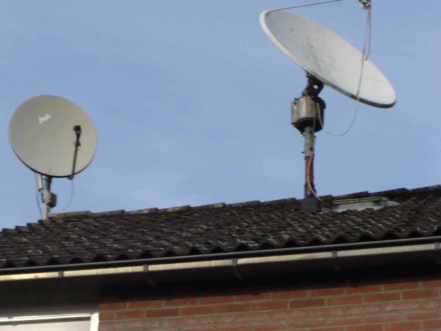

Vanmorgen heb ik een 120cm schotel gekocht en met moeite in mijn auto gekregen. Ik begin nu wat nerveus te worden bij de gedachte dat er straks zo'n grote draaibare witte lolly boven het dak uitsteekt. De beste ontvangst en de meest stabiele bevestiging krijg ik namelijk als de schotel bij de nok staat...
Lijkt zo'n schotel ook zo groot als die in de nok bevestigd is, of wordt mijn blik gekleurd doordat mijn auto nu helemaal gevuld is met schotel en moet het straks meevallen?
In de tuin plaatsen is veel minder gunstig door een boom in de tuin van de buren. Hoe hebben anderen dat ervaren?

Heb er hier ook eentje staan van 1,2 m.
Paal is vastgemaakt aan binnenkant van de muur en steekt zo door het dak.
Staat er al 12 jaar en heeft al meerdere stormen overleeft!

Ik heb een gibertini os125 met actuator op een tegelframe (4st 40x60 cm) staan op een dakkapel aan de voorzijde van het huis. Kleur antraciet, dus dat valt niet zo op. Schotel op een zo kort mogelijke staander gemonteerd.
Let er wel op dat de staander een grote diameter heeft, dat staat 'ie niet zo te schudden bij wind. Meerdere stormen al overleeft, geen centimeter verschoven smile
Niet helemaal bij de nok , maar wel 150 cm !!
Al 12 jaar zonder problemen .
Nou, dat klinkt alsof ik er goed aan doe wink

Die lollie van 120cm gaat het dak op. Volgens de literatuur heb ik daarbij een verzinkte mastbuis nodig met een wanddikte van minstens 2mm. Ik heb 2 uur daar naar gegoogeld. Ik wil nl. niet dat ding naar beneden komt zeilen als het stormt. Maar heb die dikte nergens kunnen vinden. Ook heb ik geen specificaties kunnen vinden van de sterkte van masten die wel aangeboden worden. Het lijkt alsof er meer handelaren op het web zijn, dan vakmensen. Kan iemand mij adviseren over de te gebruiken mast (waar te koop?) en te gebruiken pluggen? (Mijn huis is gemaakt van rode bakstenen.)

Hier is geen enkele schotel geaard , en als de mastkonstruktie van de grote schotel wilt bekijken ben je van harte welkom .
@Facteur2:
Mijn schotel van 120 cm hangt aan 4 muurbeugels, een buis van 60 mm diameter en wanddikte van 2 mm. Eerst gebruikte ik speciale pluggen voor holle baksteen (type snelbouw) maar na een paar windvlagen waren de bovenste beugels uit de muur gerukt (met stukken steen). Nu heb ik dwars door de muur geboord en gebruik ik draadstangen met een metalen beugel aan de achterzijde van de muur.
Belangrijk is te letten op de diameter dat de beugels ondersteunen want 60mm lukt meestal net niet (ook al geven ze 60 mm op als max).
