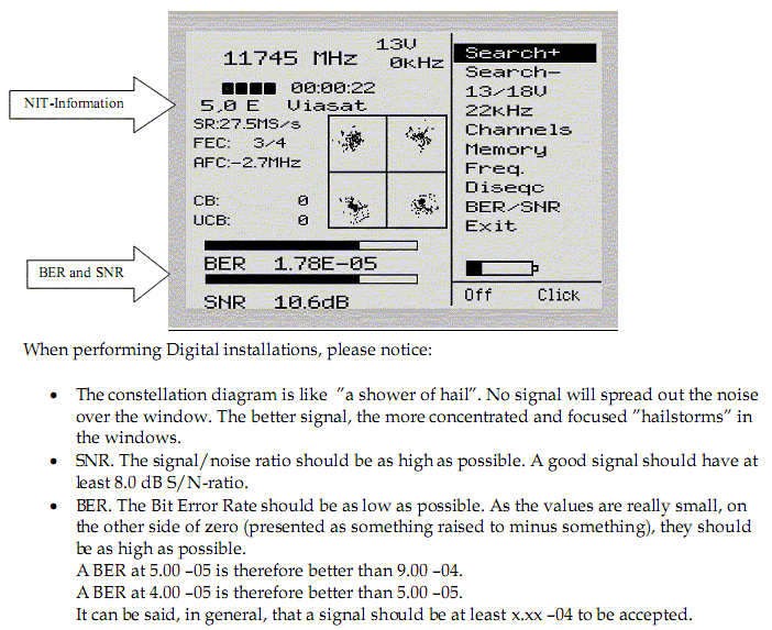

Ik weet dat in de Satlook dat er een spectrum analyzer in zit. Maw ik dan met de Satlook precies op de frequentie locken waar satelliet uitzend. Waardoor ik een beter signaal krijg dan de digisat pro. Klopt het wat ik nu zeg?
Klopt, kijk even mee naar (voor mij het belangrijkste) waar we over hebben:
gr, WPW. -=[Deze ruimte is opzettelijk leeg gelaten]=-
Maw met de Satlook moet ik zo hoog mogelijk SNR afregelen en bij BER zo laag mogelijk. Dan haal ik het maximale haalbare rendement uit de schotel en LNB.
@WPW
Kunt u misschien vertellen wat dat "vierkantje" doet of functie?
