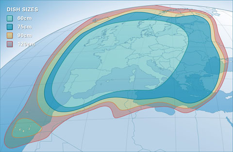

peter-nmgn Geplaatst: 20 mei 2008 Geplaatst: 20 mei 2008 Nieuws brief van astra: Transponders 105 en 109 met succes verhuisd van ASTRA 1G naar ASTRA 1L Afgelopen week zijn de ASTRA 19.2 transponders 105 en 109 met succes verhuisd van ASTRA 1G naar de nieuwe ASTRA 1L satelliet. Genoemde transponders worden door CanalDigitaal gebruikt voor uplink en distributie van diverse Nederlandse zenders (waaronder die van de Publieke Omroep en SBS). Aangezien de transponders op ASTRA 1L via dezelfde frequenties uitzenden, verandert er voor de kijkers niets. Het bereik van de footprint van ASTRA 1L is overigens wel ruimer, waardoor met name in Zuid-Oost Europa het bereik is toegenomen (zie de afbeelding van de footprint hieronder). Ook de nieuwe TV Vlaanderen transponder 119 zendt uit via ASTRA 1L. Ontvangst buiten de onderstaande footprint is niet mogelijk. Dreambox DM800HD PVR, 500GB WD HDD Dreambox DM600 PVR TRIAX TDA78, Canal Digitaal DUO LNB

cookie monster Geplaatst: 20 mei 2008 Geplaatst: 20 mei 2008 Origineel bericht van: peter-nmgn Ontvangst buiten de onderstaande footprint is niet mogelijk. Oh jawel , maar welke diameter , want buiten de officiëele footprint .... ; algemeen wordt het heel snel groot , groter , grootst , nog groter !! C o o kie M o nster C U L'8'R WEIRDOGAToRS I was born once , as an invasion of the bodysnatchers , but the doctor did get a brain-attack !! my name: breedbandwurger 1967 casa CM: FTA DVB-S & FTA DVB-S2

schimpie Geplaatst: 23 mei 2008 Geplaatst: 23 mei 2008 Als ik de footprints vergelijk moet het in Noorwegen en Zweden echt veel slechter zijn geworden, zijn hier al ervaringen van bekend? ---- Schimpie ---- IPTV CanalPlus + DVB-S FTA Triax 80 cm Multifeed 13 - 19,2 - 23,5 - 28 [VU+ Zero 4K UHD] {VTi 15.0.04} / Samsung 43" QLED 4K TV [Zgemma H9S UHD] {OpenPli 8.3} / Samsung 37" HD TV (met streams vanaf de VU+)
