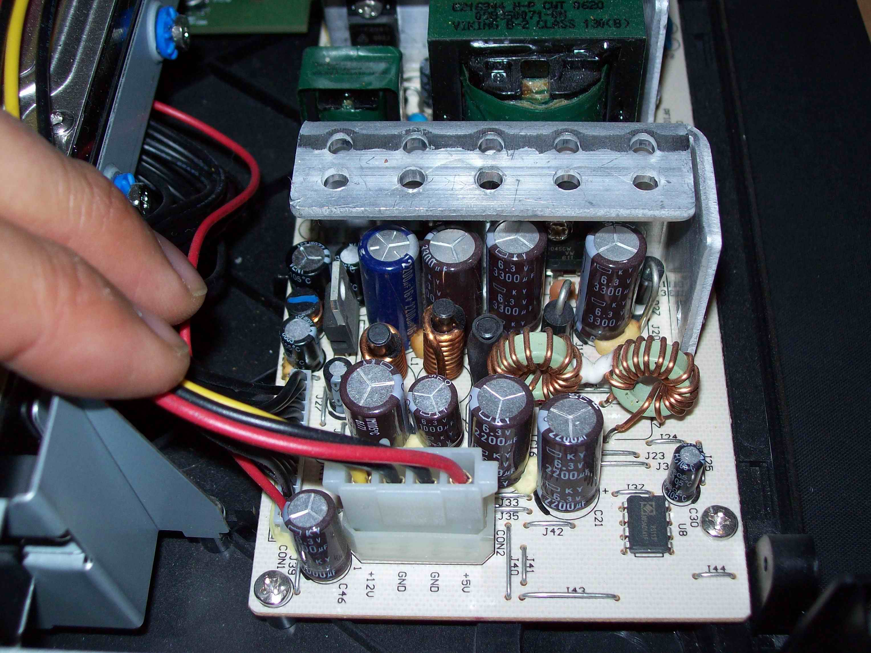

De vrouw maakt intensief gebruik van de Dreambox. Had in de Dreambox al een fan ingebouwd, maar sinds gisteravond zo dood als een pier.
Dat moet de voeding zijn, tja de temperatuur loopt vrij hoog op.
Wie weet welke onderdelen vervangen moeten worden om hem weer levend te krijgen?
Is er, net zoals bij de Humax 5400, een lijstje beschikbaar met te vervangen onderdelen?
Alvast dank voor jullie hulp, ook namens mijn vrouw.
Posted
tja ,moeilijk te zeggen op afstand.Meten is weten.Bij hoge temp.gaan vaak elko's verlopen of defekt.Bij de D.box 8000 zit de ventilator achter de HD, horizontaal op het zelfde frame gemonteerd heeft ongeveer de zelfde brééte.wat het lijstje betreft,dit heef weinig zin,gewoon vervangen wat nodig is,dus niet gokken!
Posted
Tja als ie helemaal defect is kan het bv ook de zekering al zijn,
Tot nu toe bleef het bij mijn reparaties beperkt tot
C8 2200uF
en tegenwoordig ook vaak
C2 100uF
C5 47uF
C26 100uF
C27 220uF
p.s. allemaal 25 volt werkspanning (of hoger).
gr. Erik
