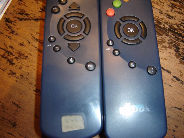

In NoOneManIt is wel een beeld instelling , maar of dat jouw probleem oplost ?
Druk op Hilfe (of ?) en dan een paar x de 9 (= breedbeeld )
2x drukken op TV maakt het weer beeldvullend .

Wel eens goed op je afstandsbediening gekeken ?
Daar zitten knoppen op waar je op kunt drukken , beste man .
't kan natuurlijk zijn dat de tekst van de knopjes afgesleten is .
@trust,
Inderdaad staat op een AB van een dBox-AB "Hilfe", maar bij mij op de AB van de Nokia staat "TEXT".
Dus dat kon ik ook niet weten omdat ik geen dBox AB heb.
Als ik daar dan op druk met daarna een paar x de 9-nummertoets dan krijg ik bij de 2de keer een "Cold reboot". Dus Breedbeeld ??

Ik ben er zelf ook eens dieper in gedoken , en heb het hogerop gezocht (zolder) :D
Daar lag nog een AB , inderdaad met opdruk NOKIA en op de bewuste toets TEXT .
Niet bij stil gestaan dat er ook nog andere AB's waren.
