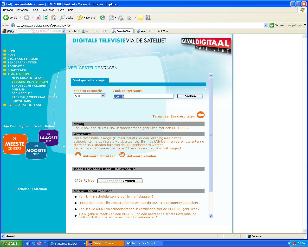

cowo Geplaatst: 9 augustus 2008 Geplaatst: 9 augustus 2008 Lees zoveel verschillende berichten. Kan het nu wel of niet? Een 78 cm Triax en een duo LNB. wie weet het zeker? Heb vandaag geprobeerd mijn monoblock te vervangen voor een Duo LNB, maar helaas zonder succes. Houder om 19,2: Diseqc A = 19,2 en Diseqc B = 23. Is correct toch?
trust Geplaatst: 9 augustus 2008 Geplaatst: 9 augustus 2008 Zelf heb ik geen orgineel duoblock , maar sommigen hebben het voor elkaar . Heb je het ook al met jouw monoblock geprobeerd ? Het verschil tussen theorie en praktijk is mijn uitdaging . Octagon SF8008 4K Edision Primo IP S2 Dr.HD F16 1.8 m ChannelMaster Offset in tuin 53º E - 45º W Jaeger SMR 1224 Usals met 5 Lnb wisselaar 2x Ka - Ku - C band Lin / Circ 1.2 m Echostar Offset aan schuur 53º E 34.5 W Twoteck Twinrotor met 3 Lnb wisselaar Ku - Ku low - Ka
leo1949 Geplaatst: 9 augustus 2008 Geplaatst: 9 augustus 2008 Volgens Canaldigitaal zou het moeten kunnen. Leo Vroeger waren de kratten bier van hout en moest je zuipen om de kachel aan te houden Waar de darmen vol van zijn loopt de anus van over.
Gast wortellica Geplaatst: 9 augustus 2008 Geplaatst: 9 augustus 2008 Ja dat kan heb ik zelf ook . ik heb het zo staan diseqc 1.0/A/0 voor de 19,2 en voor de 23 diseqc 1.0/B/0 op een philips 7005 pvr.
cowo Geplaatst: 10 augustus 2008 Auteur Geplaatst: 10 augustus 2008 Bedankt voor jullie reacties. Had dus zelf ook beter moeten zoeken Snap ik alleen niet waarom ik het niet voor elkaar kreeg. Dacht van een Astra-Hotbird setting de schotel ietsje naar rechts te moeten draaien (vanaf achter de schotel) maar zal dan wel links zijn (maar daar zit helaas een dakgoot in de weg). Wordt denk ik tijd voor een satfindertje.
trust Geplaatst: 10 augustus 2008 Geplaatst: 10 augustus 2008 Bij de methode die CanDig aangeeft , staat de schotel op Astra 1 gericht , dus als dat met de Astra/HB setting ook zo was , hoef je hem niet te verdraaien . W.b. de dakgoot , als je daar tegen aan komt als je naar links zou willen draaien , zou deze best weleens het signaal van 23.5º kunnen blokkeren (ook al staat de schotel op 19.2º gericht) Gebruik je een muurbeugel , dan zal die vervangen moeten worden door een exemplaar waarbij de schotel verder van de muur afstaat . Of een buis op 2 beugels zodat de schotel boven de dakgoot staat . Het verschil tussen theorie en praktijk is mijn uitdaging . Octagon SF8008 4K Edision Primo IP S2 Dr.HD F16 1.8 m ChannelMaster Offset in tuin 53º E - 45º W Jaeger SMR 1224 Usals met 5 Lnb wisselaar 2x Ka - Ku - C band Lin / Circ 1.2 m Echostar Offset aan schuur 53º E 34.5 W Twoteck Twinrotor met 3 Lnb wisselaar Ku - Ku low - Ka
