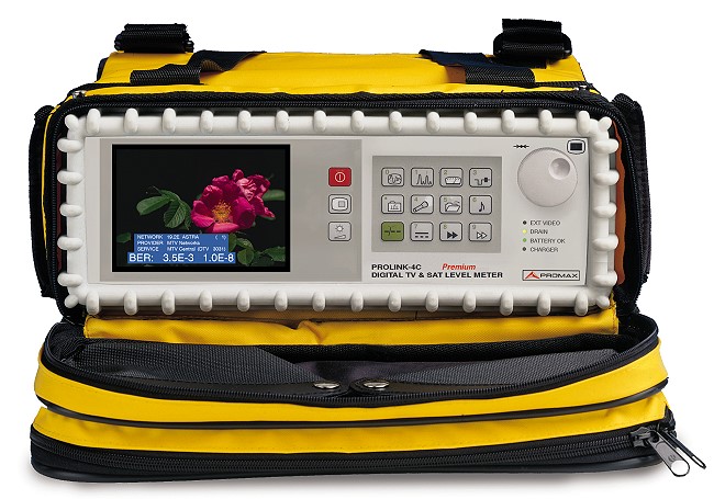

Loui (K) Geplaatst: 7 september 2008 Geplaatst: 7 september 2008 Ik ben niet tevreden over de afstelling ergens is er iets niet goed maar mijn satmeter geeft goed aan maar het signaal is op RTL4 70% en dat is teweinig.Is er iemand in de buurd van Almere die mij een goede Satvinder kan bezorgen desnoods zelf even komt controleren?Ik wil graag de T90 Optimaal hebben.De T90 staat op het platte dak een ladder heb ik dus dat is geen probleem
Loui (K) Geplaatst: 8 september 2008 Auteur Geplaatst: 8 september 2008 Laat ik het anders vragen wie heeft er even een profesionele satvinder te huur of te leen voor mij voor 1 dag.
Ventura Geplaatst: 8 september 2008 Geplaatst: 8 september 2008 Ik weet dat er een bedrijf in duitsland zulke meet apparatuur verhuren. Helaas verhuren ze niet naar het buitenland (erg logisch). Ik zag wel op marktplaats een satlook micro te koop (mits in een goede staat). Misschien een goede investering eenmalig. Zeker als u een T90 in bezit hebt.
Loui (K) Geplaatst: 8 september 2008 Auteur Geplaatst: 8 september 2008 Origineel bericht van: Ventura Ik weet dat er een bedrijf in duitsland zulke meet apparatuur verhuren. Helaas verhuren ze niet naar het buitenland (erg logisch). Ik zag wel op marktplaats een satlook micro te koop (mits in een goede staat). Misschien een goede investering eenmalig. Zeker als u een T90 in bezit hebt. Ja zoiets bedoel ik ook maar kon zijn dat er iemand of een bedrijf het tehuur aanbied gegarandeerd dat ik het goed behandeld.
Tonskidutch Geplaatst: 8 september 2008 Geplaatst: 8 september 2008 nou uh ik zou dan eigenlijk kunnen reageren, als je echt gaat huren, dat je dan ook net zo goed een monteur kunt laten komen van een satellietwinkel voor dat huurbedrag die heeft zo'n ding altijd bij en dan heeft ie ook nog eens ervaring met dat zwaar kreng. je gelooft het misschien pas als je een wokje of twee drie zelf hebt uitgericht, het is enkel goed mikken. je neemt dishpointer.com je neemt een middenpositie voor de t90 je stelt alles daaraan conform de hollessheet in excel je gaat het dak op en kijkt (eventueel met een print van dishpointer) staande achter de t90 naar het doel. met de fameuze WPW "schud en ruk" methode heb je die t90 zo op stand. als je dan iemand met een mobieltje voor de buis hebt zitten ben je ook bij het echte fijnafstemmen/uitrichten redelijk snel klaar. de hele installatie op het dak verplaasten met receiver en beeldscherm kan ook, maar dat is echt wel teveel gedoe. de receiver die geen direkte signaalmeting als menu optie heeft is dan helaas wel in het nadeel. chiao Take Me Baby Jimi Tenor
faxme Geplaatst: 12 september 2008 Geplaatst: 12 september 2008 Kijk eventueel op SATLEX.DE ok makkelijk Work is work if you're paid to do it. It's a HOBBY if you've to pay to be allowed to do it. 2X Amiko 8900HD SPARK(Schiterrend!!!). T90 in aankoop......
Loui (K) Geplaatst: 11 oktober 2008 Auteur Geplaatst: 11 oktober 2008 Origineel bericht van: bramj PM gestuurd Bedankt nog voor de hulp maar nu staat het ook even uitmunten goed.
Loui (K) Geplaatst: 12 oktober 2008 Auteur Geplaatst: 12 oktober 2008 Afgeregeld met deze satvinder.Bedankt bramj.
