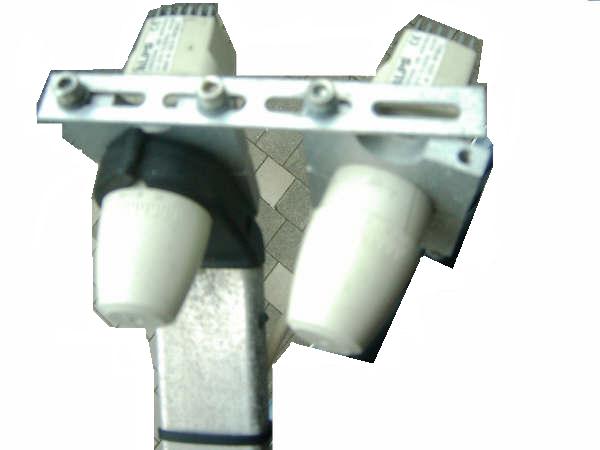

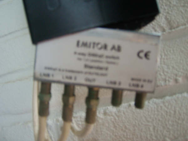

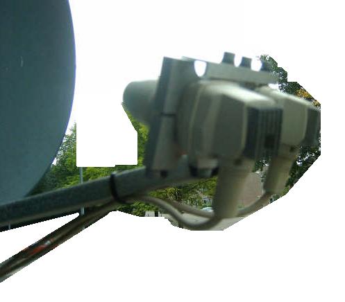

Ik heb wat foto's gemaakt, nu moet het duidelijk zijn :D
Voor alle duidelijkheid er is dus op de astra 1 en astra 2 signaal. Op de hotbird is geen signaal, maar dat wil ik wel.
Uit mijn vorige antwoorden kun je toch opmaken waar het aan ligt.
Je hebt twee lnb's dus je kunt nooit drie satellieten ontvangen dan zul je er een lnb bij moeten zetten en uitrichten.
Ook kan het nooit zijn dat voor het terug zetten naar fabrieksinstellingen je wel drie satelieten hebt ontvangen met deze opstelling daar liggen de satelieten te ver uit elkaar voor. laugh
