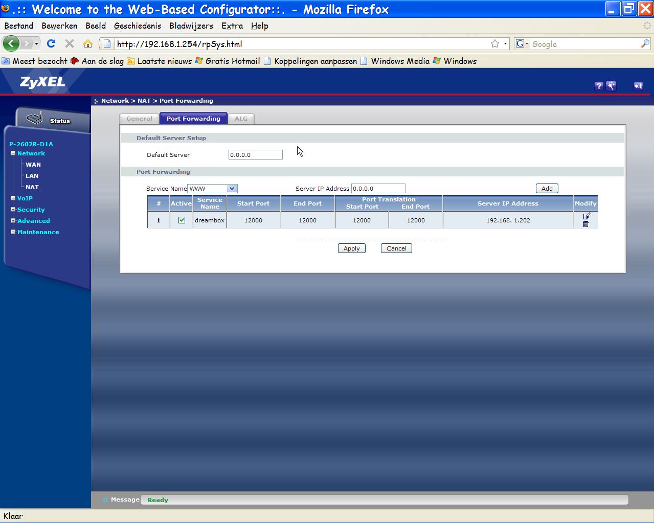

Gerard 76 Geplaatst: 25 oktober 2008 Auteur Geplaatst: 25 oktober 2008 Het lijkt te werken. Al een uur verbinding met internet zonder hick ups Maar nu hebben de andere clientboxen boven geen beeld, ondanks dat de poort openstaat.
