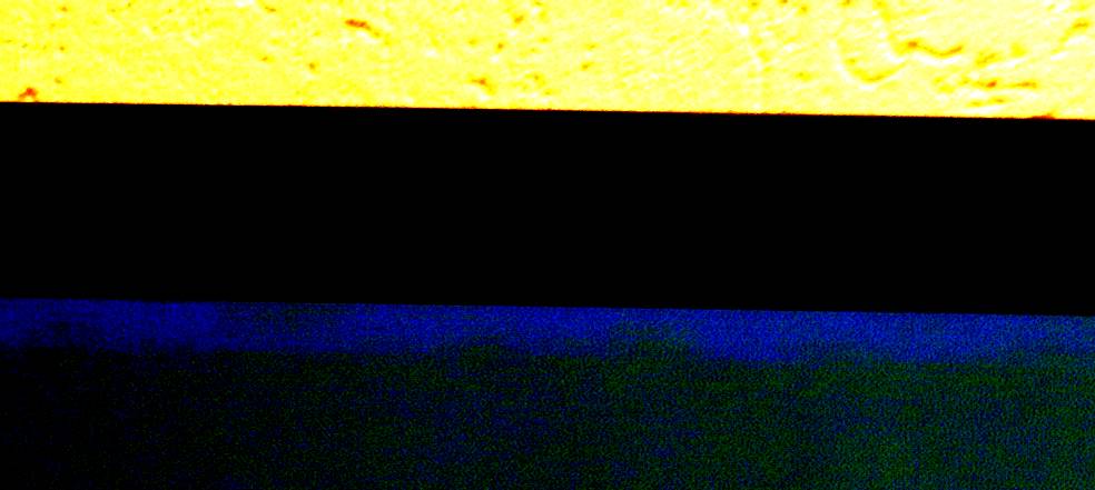

boaz Geplaatst: 6 december 2008 Auteur Geplaatst: 6 december 2008 Om wat duidelijker te maken wat te zien is, toch een foto gemaakt en deze om het effect wat duidelijker te maken (op scherm van mijn laptop is het op de originele foto enkel vanuit 1 hoek te zien) wat bewerkt. Wat nu blauw is, is in werkelijkheid een witte sluier. Voor de foto is het "zwarte" scherm gebruikt van het radiostation dat in het themapakket van CD zit, maar het is op de meeste kanalen zichtbaar, behalve bijv. op discovery dan is de zwarte balk ook echt pikzwart. De zwarte balk is bovenrand scherm Foto in bijlage VU+ Ultimo OpenPli en een Vu+ Solo als vervanger van een kapotte duo ongerepareerd in een doosmet een Visiosat 4 LNB's. Beide met Pli. Vu+ > Philips AVR9900 > Panasonic TH-42PZ8E Plasma full HD en Solo > Samsung LCD 32" (en een museum Dreambox 7000 met HD/CF/USB/NAS ongebruikt)
