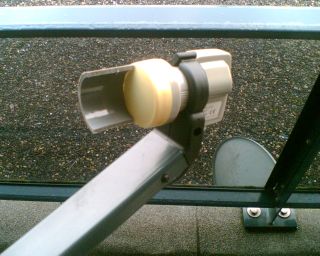

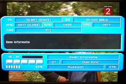

Inmiddels weer de kans gehad om wat te proberen.
Op twee maart j.l. had de express een probleem, namelijk werkte helemaal niet meer omdat de satelliet zich spontaan naar de zon had gedraaid om op te laden.
Nadat dit hersteld was had ik geheel geen lock meer op de 10967V, nog wel op de 10994V.
Het blijkt dat als je aan de linkerzijde van de LNB een stukje plastic plakt het signaal niveau van geen lock tot 54% kan stijgen dit wel in combinatie met de eerder vermelde hulpschotel.
Gebruik ik die niet dan heb ik wel lock maar slechts 45% signaal
Het signaal op de 10994V stijgt van 64% naar 66% (altijd mooi meegenomen.) alleen GRozny tv op de 11653 transponder daalt van 58% naar 52% op de andere transponders heeft het niet of nauwlijks invloed.
Nou hopelijk heeft iemand wat aan deze info, ik kan in ieder geval weer kijken.

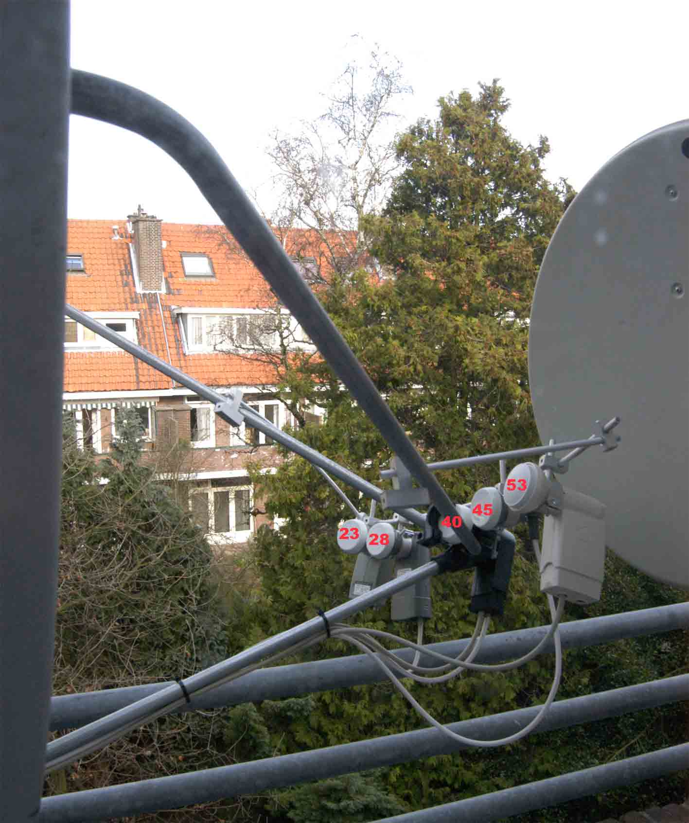

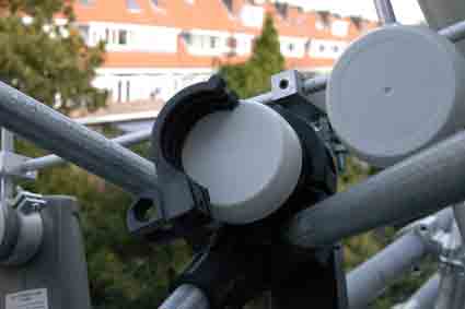

Het is haast niet te geloven, maar ook kan ik 10995 V met wat plastic behoorlijk opkrikken! De ontvangst is nu helemaal "hikvrij" wat nog nooit lukte hier met de TD-110.
Van een 5 cm diameter PVC buis ca. 4 cm afgezaagd, en dat daarna weer overlangs doorgezaagd zodat a.h.w. een "gebogen vlak" overblijft. En dit voor de linkerkant van de (ook 5 cm diameter) LNB getaped. Het PVC schotje schermt naar mijn idee een gedeelte van de schotel af.
De H transponders op AM1 worden er slechter van, en op andere satellieten is op de V transponders ook alleen maar verslechtering. Het is dus echt een speciale truuk die alleen bij storende buur-satellieten effect heeft. Goede tip!

Zo bij deze dan nog even de plaatjes.
Ja inderdaad de plaats op de LNB, en de vorm van het PVC is bij mij niet veel anders, alleen wat langer.
Goed dat je een foto plaatst, want in woorden was het nogal moeilijk uit te leggen.

Nou van mij dan ook maar een foto zodat de Drs. kan blijven lachen. Wat nog opviel: het PVC mag niet aangeraakt worden ook niet aan de buitenkant!
