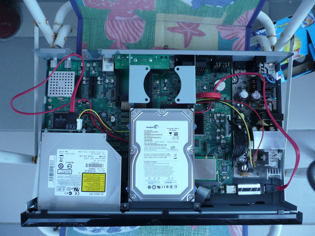

Gast sattaz Geplaatst: 28 december 2008 Geplaatst: 28 december 2008 Twee weken geleden heb ik bij een kennis van mij meegeholpen bij de installatie van een Dreambox 8000. Daarbij vallen, in onze ogen, enkele bugs/zwakke punten op bij de behuizing van de Dreambox 8000. 1. De twintuner (linksboven op de foto) is niet (met moeren) geborgd aan binnen- en buitenzijde van het chassis. 2. Het frontklepje sluit met behulp van een klein (plastic) pinnetje dat zo te zien gemakkelijk kan afbreken. 3. De netschakelaar (230 Volt) is aan de binnenzijde van het chassis verbonden via 2 draden (rechtsboven op de foto) die over een lengte van ongeveer 2 cm. onafgeschermd zijn. Er is geen kous of een andere bescherming die voorkomt dat je (ongewild) een stroompje van 230 Volt ervaren kunt. Bij andere satellietontvangers is er wel in de een of andere vorm afscherming/bescherming. Dit terwijl de Dreambox 8000 onder andere vanwege eventuele plaatsing van HDD en/of DVD relatief vaker dan andere satellietontvangers geopend zal worden. Wat is de ervaring/mening van andere gebruikers/lezers van dit forum? Met vriendelijke groeten sattaz
pietpiet50 Geplaatst: 28 december 2008 Geplaatst: 28 december 2008 opmerking punt 3: er is mij altijd geleerd om de stroom eraf te halen als je een apparaat van binnen wil bekijken/veranderen. Ach en zo heeft ieder produkt zijn schoonheidspuntjes......... VU+ DUO 4K 4x DVB-S / Octagon SF8008 4K / Wavefrontier T90
Gast Cobus R Geplaatst: 28 december 2008 Geplaatst: 28 december 2008 Maar wat als er elco's in zitten ? die kunnen een geruime tijd de stroom opslaan en jou/(iedereen) een oplawaai geven hoor. dus afscherming zou zeker voor die prijs geen overbodige luxe zijn. ps is dit een beta box ?

Gast sattaz Geplaatst: 28 december 2008 Geplaatst: 28 december 2008 Origineel bericht van: Harley Origineel bericht van: BCP88 Origineel bericht van: Harley Ziet er wel beta uit. Waaraan kun je zien of het een betabox is? oa die usb >> sata zit een andere op bij latere boxen. @Harley & BCP88, De foto is inderdaad van de een of andere betabox van een voor mij onbekend iemand. Waarom ik die foto genomen heb is dat je daar eveneens duidelijk kunt zien hoe het met de twintuner en de netschakelaar gesteld is. Bij de op 12 december 2008 gekochte Dreambox 8000 waren twintuner en netschakelaar op dezelfde manier geïnstalleerd als bij de betabox waarvan de foto afkomstig is. Met vriendelijke groeten sattaz
Gast sattaz Geplaatst: 28 december 2008 Geplaatst: 28 december 2008 Origineel bericht van: interstate hallo sattaz ik zie dat je op 12 december een flinke uitgave hebt gedaan en hoop voor je over een paar maanden als het mooier weer word er ook nog een nieuwe stoel aanzit <grapje> @interstate, De flinke uitgave is niet door mij maar door een kennis van mij gedaan. De geplaatste foto is van een voor mij onbekend iemand die kennelijk dringend toe was aan een nieuwe stoel. De foto is ter verduidelijking geplaatst en aangezien die kennis van mij zelf geen foto van de binnenkant van zijn Dreambox 8000 heeft gemaakt heb ik zo'n foto van iemand anders geleend. Bij voldoende belangstelling zal ik hier eventueel over een paar maanden nog een foto van mijn nieuwe stoel plaatsen Met vriendelijke groeten sattaz
Ron Geplaatst: 29 december 2008 Geplaatst: 29 december 2008 Die volgens jou ontbrekende afscherming is onzin. Het risico dat je door die volgens jou ontbrekende afscherming onder stroom komt te staan is gelijk nul als je met verstand in je hoofd te werk gaat en de stroom er af haalt alvorens de box open te maken. Zelfs met stroom zou je wel redelijk achterlijk te werk moeten gaan om daar aan de stroom te blijven hangen. Van de elco kan je op dat punt (primair) bovendien geen stroom krijgen. Wat Ome To dus zegt is ook onzin. Voor wat betreft 1 heb je een klein punt, punt 2 is wederom onzin. Daar kan je pas over oordelen als blijkt dat die pin ook daadwerkelijk snel af zou breken en dat is vooralsnog niet het geval dus geeft dat mij geen enkele reden om aan te nemen dat dit ook zal gebeuren. Deze techniek wordt bij duizenden apparaten op dezelfde wijze toegepast. Als je nou zou klagen over de zijpaneeltjes en het frontpaneel, zou ik het nog kunnen begrijpen, want de lak die daar op zit had iets mooier gemogen. De behzuing zelf vind ik juist enorm professioneel, geheel van staal, super goed over nagedacht. Ron
flater Geplaatst: 29 december 2008 Geplaatst: 29 december 2008 Als ik het zo zie is er geen geel/groene draad(aarde aangesloten), dus de dreambox zou dubbele geïsoleerde klasse zijn(2 vierkantjes symbool). Bij een enkele fout (sluiting tussen behuizing en fase door schroefjes bijvoorbeeld). Staat de behuizing op 230V spanning, zonder dat de aardlek zal afgaan. In de industrie zou dit worden afgekeurd. zou zeker moeten worden geïsoleerd de 230V aanraakbaar delen.
