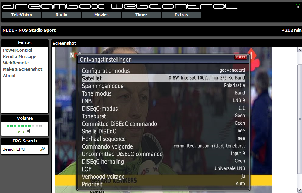

Rasta 87 Geplaatst: 4 januari 2009 Geplaatst: 4 januari 2009 Over mijn pas aangeschafte DM800 ben ik gematigd enthousiast. De HD zenders kunnen zien vind ik de grootste vooruitgang verder heb ik veel problemen met het switchen (lees sid not found in path) tussen mijn verschillende LNB's De beste resultaten haal ik met een image van Ronaldd erop, gemini en PLI gaven veel problemen bij het inladen van zenderlijsten, zenders die grijs bleven in de settinglijst, langzaam zappen van gewone zenders etc. Nou heb ik het toch een beetje aan de praat maar wat blijft is het moeizame zappen van de HD zenders. Eerst blijft het beeld op zwart, sns op 0, na ongeveer 6 seconden komt er soms geluid maar geen beeld, dan moet ik een station verder zappen en snel weer terug en dan heb ik pas beeld en geluid. Dit klopt toch niet? Bij wie werkt dit wel soepel? Dus dat alle HD zenders het in een keer doen. Auto resolutie aan of uit maakt geen verschil. Ik gebruik; DM800, ronaldd image, wavefrontier met 8 LNB, Profi line EMP centauri uncommitted switch, 1 coax van ruim 30 meter, Configuratie; Diseq 1.1, herhaal sequence; ja, diseq commando; input 1, diseq herhaling; een, commando volgorde; committed uncommited toneburst (volgorde uncommited, committed werkt ook, waarom weet ik niet) VU+ Duo, dreambox 500s, Rebox 4000, Openbox, cccam, Wavefrontier 90 met 13,19,23,en 28,2

Rasta 87 Geplaatst: 4 januari 2009 Auteur Geplaatst: 4 januari 2009 Hmmm, Hoe kan dat nou, ik heb zo veel verschillende imagas erop geflasht en allemaal hetzelfde probleem. Zou het in de lengte van mijn coax kabel liggen (30 meter) maar ja hiervoor met de DM7020 een week geleden ging alles goed. (hoge waardes) Wel zie ik dat je verhoogd voltage aan hebt staan, waar is dat goed voor? Kan ik de conlusie trekken dat bij de meesten de HD zenders goed lopen en alleen bij mij op zwart blijven en pas na terugzappen beeld geven? Er moet iets aan de hand zijn. Heeft het zin als je een kant en klare settinglijst gebruikt je ontvanger een keer alle zenders in laat scannen, dit dan beter is, zenderwaardes worden geupdate of is dit kolder? VU+ Duo, dreambox 500s, Rebox 4000, Openbox, cccam, Wavefrontier 90 met 13,19,23,en 28,2

hemertje Geplaatst: 4 januari 2009 Geplaatst: 4 januari 2009 Origineel bericht van: Rasta 87 De beste resultaten haal ik met een image van Ronaldd erop, gemini en PLI gaven veel problemen bij het inladen van zenderlijsten, zenders die grijs bleven in de settinglijst, langzaam zappen van gewone zenders etc. wanneer je zenders lichtgrijs blijven in je zenderlijst dan klopt je satellietsetup niet, lichtgrijze zenders kan je namelijk niet ontvangen. deze zitten op een niet gedefinieerde satelliet, welke je dus met je huidige instelling niet kan ontvangen! eerst je setup aanpassen dus zodat je wel naar de desbetreffende LNB kunt schakelen, kies dan voor geavanceerde instellingen. de simpele instellingen (A/B; A/B/C/D) willen niet lekker schakelen op diverse switches verder dien je een recente image te flashen zoals hierboven al aangegeven wordt, je omschrijvingen lijken veel op oude bugs die er al een tijdje uit zijn volgens mij... DM8000 + DM800SE + VU+DUO + Wavefrontier T90 + 10LNBs Hemertje.Dreambox Webmaster Sat-nerds Moderator Plinux Member
andre123 Geplaatst: 4 januari 2009 Geplaatst: 4 januari 2009 Hoi Ik heb de nieuwe nabilo o.6 image en zapt zeer snel. Dit zijn mijn diseqc instellingen: Configuratiemodus geavanceerd Sateliet 19.2E Spanningsmodus Polarisatie Tone modus band LNB lnb 1 DISEqC-modus 1.1 Toneburst geen Comitted DISEqC commando AA Snelle DISEqC nee Herhaal sequence nee Commando volgorde committed,uncommitted,toneburst Uncommitted DISEqC commando input 1 DISEqc herhaling geen LOF Universeel LNB Verhoogd voltage nee Priority auto lnb 2 AB input 2 lnb 3 BA input 3 lnb 4 BB input 4 lnb 5 AA input 5 lnb 6 AB input 6 lnb 7 BA input 7 lnb 8 BB input 8 _________________________ DM 800 Visiosat Big BiSat - vantage 8/1 - 8 x Alps lnb

andre123 Geplaatst: 4 januari 2009 Geplaatst: 4 januari 2009 In de nieuwe image's zit de nieuwe bootloader al in,jij hebt herhaal sequence; ja, moet nee zijn diseq herhaling; een, moet geen zijn Dan zapt hij sneller. _________________________ DM 800 Visiosat Big BiSat - vantage 8/1 - 8 x Alps lnb
Rasta 87 Geplaatst: 4 januari 2009 Auteur Geplaatst: 4 januari 2009 Ik krijg hier wisselende resultaten met alle advies. Herhaal sequence toch op ja gezet. diseq herhaling, op geen. De box gereboot. Het werkt nu wel iets sneller. Als ik nu blijf zappen op 28,2 gaat het goed maar na een aantal zaps kies ik bijvoorbeeld sky HD en dan blijft de SNR op 0 en er gebeurt niets. Dan zap ik weer naar bijv. ned1 en terug naar sky HD en ja hoor hij doet het in een keer. Wat betekent verhoogd voltage, die vraag stond nog open. Het lijkt wel of de box blijft hangen. Ik heb zin om hem uit het raam te gooien. Echt, 6 x opnieuw geflasht, alle instellingen erin gepeuterd en dan toch niet goed werken. Is er niemand anders in Purmerend of omgeving met een DM800 en een 8 LNB schotel bij wie het wel werkt, dan neem ik hem mee om daar te testen. VU+ Duo, dreambox 500s, Rebox 4000, Openbox, cccam, Wavefrontier 90 met 13,19,23,en 28,2
andre123 Geplaatst: 4 januari 2009 Geplaatst: 4 januari 2009 Hoi Ik denk niet dat het uitmaakt welk image je gebruikt,ik denk dat het toch aan de Configuratiemodus ligt,welke diseqc heb je? _________________________ DM 800 Visiosat Big BiSat - vantage 8/1 - 8 x Alps lnb
Rasta 87 Geplaatst: 4 januari 2009 Auteur Geplaatst: 4 januari 2009 Ik heb disecq 1.1 als je dat bedoelt. Ik zie in jouw configuratie dat je zowel uncommited als commited gebruikt, heb jij 2 switsches/schotels? Ik heb maar 1 switch, 1 schotel. VU+ Duo, dreambox 500s, Rebox 4000, Openbox, cccam, Wavefrontier 90 met 13,19,23,en 28,2
andre123 Geplaatst: 4 januari 2009 Geplaatst: 4 januari 2009 Ik heb de vantage 8/1 ,gebruik onderstaande eens ,kijken of het dan beter is. Configuratiemodus geavanceerd Sateliet 19.2E Spanningsmodus Polarisatie Tone modus band LNB lnb 1 DISEqC-modus 1.1 Toneburst geen Comitted DISEqC commando AA Snelle DISEqC nee Herhaal sequence nee Commando volgorde committed,uncommitted,toneburst Uncommitted DISEqC commando input 1 DISEqc herhaling geen LOF Universeel LNB Verhoogd voltage nee Priority auto lnb 2 AB input 2 lnb 3 BA input 3 lnb 4 BB input 4 lnb 5 AA input 5 lnb 6 AB input 6 lnb 7 BA input 7 lnb 8 BB input 8 _________________________ DM 800 Visiosat Big BiSat - vantage 8/1 - 8 x Alps lnb
Rasta 87 Geplaatst: 4 januari 2009 Auteur Geplaatst: 4 januari 2009 Ik ben blij dat ik de box nog niet uit het raam gegooid heb... Hij doet het André! Die instellingen van jouw die werken beter, ik moet alleen nog de box rebooten en morgen hoor je hier of het inderdaad beter werkt. VU+ Duo, dreambox 500s, Rebox 4000, Openbox, cccam, Wavefrontier 90 met 13,19,23,en 28,2
andre123 Geplaatst: 4 januari 2009 Geplaatst: 4 januari 2009 Origineel bericht van: Rasta 87 Ik ben blij dat ik de box nog niet uit het raam gegooid heb... Hij doet het André! Die instellingen van jouw die werken beter, ik moet alleen nog de box rebooten en morgen hoor je hier of het inderdaad beter werkt. ik ben blij dat ik een beetje heb kunnen helpen.Bij mij werkt het perfect met de nieuwe image van nabilo 0.6 en de settings van henksat en likra,(heb ik zelf gemixt) Gr Andre _________________________ DM 800 Visiosat Big BiSat - vantage 8/1 - 8 x Alps lnb
