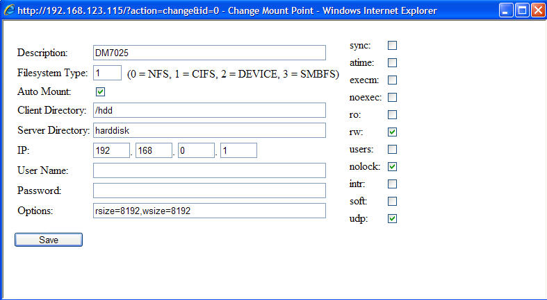

Rytec Geplaatst: 6 januari 2009 Geplaatst: 6 januari 2009 Dit moet je instellen op beide boxen om de opgenomen bestanden te kunnen bekijken. Uiteraard dien je wel het juiste interne IP adres te gebruiken ipv dit voorbeeld. Dit is een screenshot van een dm500 waarmee ik naar m'n DM7025+ mount. Met deze instelling kan ik bestanden bekijken en zelfs daar ook op opnemen. ~~Rytec Team~~ VU+DUO OpenPli-TVV-Pana TH42-PV700 VUSolo,DM7025+,DM500 *Pli/Rytec EPG POWERED*

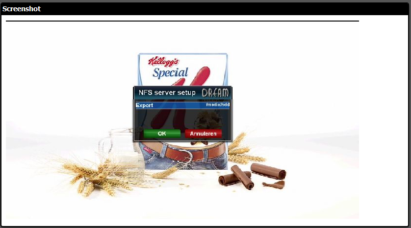

John van Dreumel Geplaatst: 7 januari 2009 Geplaatst: 7 januari 2009 Origineel bericht van: allez l'om hoe installeer ik de nfs server op de 800? Met PLi eerst even de NFS plugin downloaden onder de PLi plugins Vervolgens de NFS plugin runnen en kiezen voor media/hdd als directory om te delen, saven met groen en vervolgens de box herstarten. Dat deed ik doorgaans. Vervolgens met de webif van de 600 een nfs mount (media/server1) maken naar het IP van de 800. Server directory is media/hdd. Moet lukken zo. Er is zoveel te vragen dat ik het tóch eerst zelf probeer uit te zoeken. Dat is ook verrekte leerzaam. Mijn boxen zijn allemaal powered by PLi.
