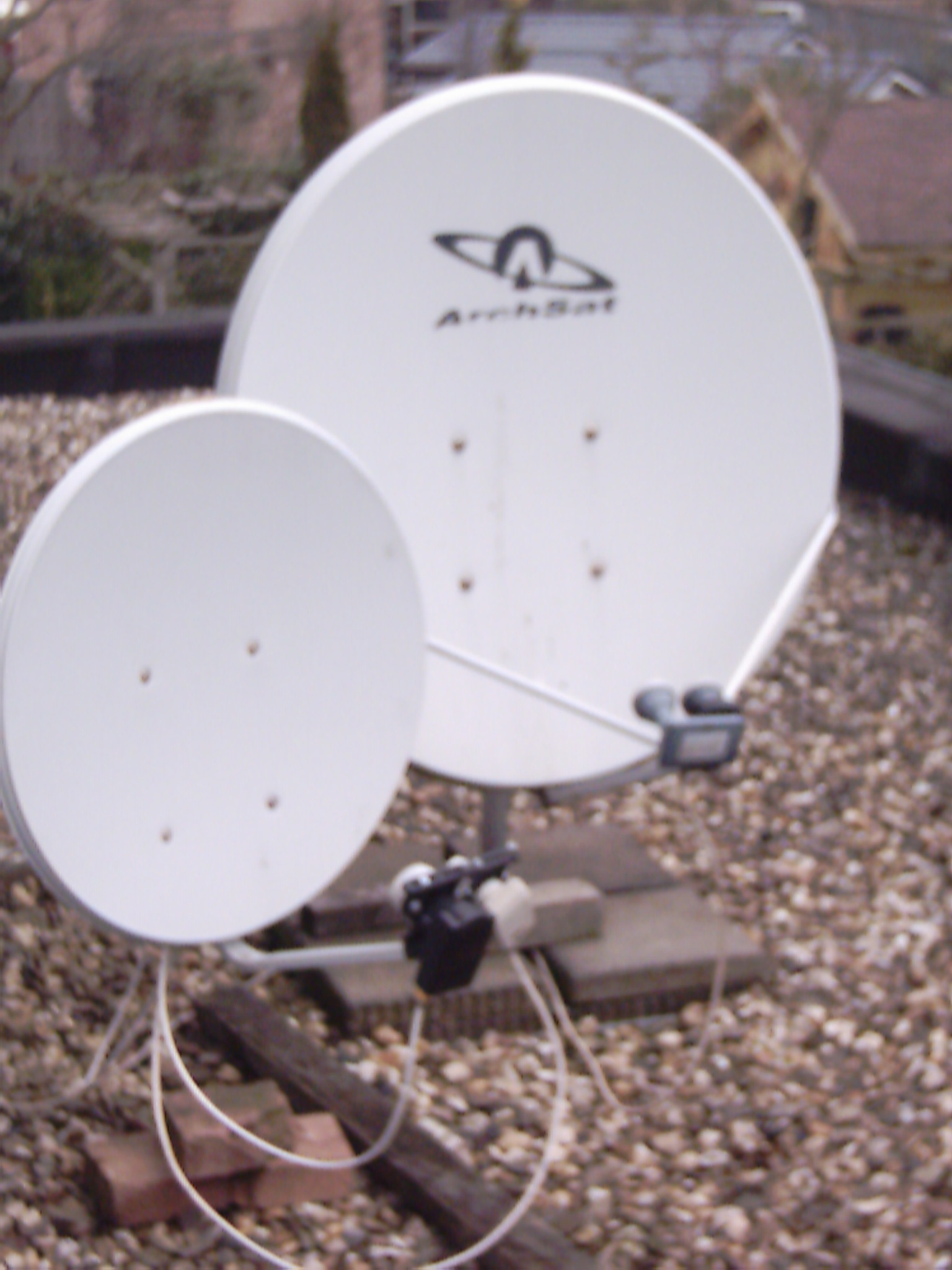

rick8245 Geplaatst: 19 januari 2009 Geplaatst: 19 januari 2009 Ik probeer om met een 60 cm schotel met 2 koppen de Asta 2 en de Astra 3 te ontvangen. Beide koppen ontvangen heel goed de astra 2 (zowel de philips lnb als de alps lnb). Het zijn 2 enkele lnb's op een humax 5400 IRCI ontvanger. Beide lnb's zijn via een Diseqc 4 switch aangesloten. Philips LNB staat op Diseqc A en de ALPS op Diseqc D. De lnb (philipS)die RECHT voor de schotel staat kan heel goed de astra2 ontvangen en rechts hiervan heb ik de andere (ALPS) lnb. Als ik de status balk bekijk zie ik bij : Signal Quality : 0 % en bij Level : bijna 100% De instellingen voor Astra3 staan op: 11914 H 27500 3/4 Nou is mijn vraag, waarom ik geen ASTRA3 zenders kan vinden. Doe ik iets fout of kan dit niet werken op een 60 CM schotel, of moet de alps lnb LINKS van de Philips LNB ???

rick8245 Geplaatst: 19 januari 2009 Auteur Geplaatst: 19 januari 2009 Ter verduidelijking nog een (ietwat wazige) foto. Bij de linkerschotel is de witte rechterkop de alps die op Astra 3 staat gericht. is dit goed ??
Tonskidutch Geplaatst: 19 januari 2009 Geplaatst: 19 januari 2009 er ligt drijfhout op je dak.... neen zonder gein, dit is niet een kwestie van veel tekst en beschrijven, dit is secuur uitrichten. overigens vergeten velen na te zien of de settingslijst wel in de sat-receiver staat voor die transponders chiao Tonskidutch Cristal Ball Carolin No
Gast johnno Geplaatst: 19 januari 2009 Geplaatst: 19 januari 2009 Hij zit dus vanaf de achterkant links en dat is dus goed. Moet verder inderdaad alleen een kwestie van zuiver afstellen zijn.
clemens2 Geplaatst: 19 januari 2009 Geplaatst: 19 januari 2009 waarom heb je de phlips lnb op a en de andere op disecq ingang d waarom deze laatste niet op de 2e ingang? En sluit de lnb voor astra 3 aan zonder disecq weet je in ieder geval of het alleen uitrichten is. sab ultimate hd 88cm schotel (2 keer zelfde installatie) samsung dvbt
rick8245 Geplaatst: 21 januari 2009 Auteur Geplaatst: 21 januari 2009 Bedankt allemaal voor de antwoorden. Vanmiddag even het dak op geweest en de boel handmatog uitgericht. En....... het is allemaal gelukt. Het was voor mij erg belangrijk om te weten of de kop goed stond en of het alemaal kon. Nogmaals bedankt
Jan Ambers Geplaatst: 21 januari 2009 Geplaatst: 21 januari 2009 Ik vraag me wel af of je de tweede LNB dusdanig dicht bij de eerste kan krijgen bij/met een 60cm schotel, zodat ie max en juist zijn signaal ontvangt!!! Om die reden zijn er dual LNB's uitgedokterd, die voor 19+23° geschikt zijn voor een 60cm schotel; en integenstelling voor een 80cm moet je dan 2 afzonderlijke LNB's gebruiken...
rick8245 Geplaatst: 21 januari 2009 Auteur Geplaatst: 21 januari 2009 tsja, wat is een maximaal signaal. Het is slechts 26 % maar de beeldkwaliteit is goed en stabiel. Bij 1 russische of tsjechische zender blokt hij wat, maar daar kan ik mee leven. Over het algemeen valt het mij in ieder geval niet tegen. Ik heb de 2 koppen echt vlak tegen elkaar staan dmv een multihouder. De Dual LNB die je noemt heb ik ook maar die is voor het kijkplezier (Astra en Hotbird op een dreambox) en die andere 2 lnb's (Astra 2 en Astra 3a ) op de kleine schotel is voor de hobbybox (humax). Als het wat beter weer is zal ik proberen dit nog iets beter te krijgen.
Jan Ambers Geplaatst: 22 januari 2009 Geplaatst: 22 januari 2009 Dat d8 ik al... Die DUAL kop zet je op de 66cm schotel, en de afzonderlijke koppen zet je op de 80 cm schotel, richt de zaak eens opnieuw uit... ditmaal gebruik makend van de signaalsterkte indicator van je ontvanger, en om de kwaliteit optimaal te krijgen ga je de kop naar voor/achter bewegen tot max bereikt is en dan zijn inclinatie tot max bereikt is... Probeer eerst de astra-19° op TVV transponder 12722V. Dan check je dit op de 23° sat
