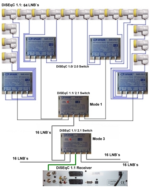

hvdh Geplaatst: 17 maart 2009 Delen Geplaatst: 17 maart 2009 Kijk het kan wel wat je wil (mode 3 bij de ontvanger en 2 maal mode 1 bij de LNB's), maar het wordt niet vaak zo gedaan. Al was het maar omdat die SUR's zo duur zijn. Dr.HD F16, TBS 5927, ET 8500, T-55 voor 9/13/19/23/28/39/42/45°O, Technisat 52/53°O, Laminas 120cm 1°W...68°O. Link naar reactie Delen op andere sites Meer opties om te delen...
Wim Geplaatst: 17 maart 2009 Auteur Delen Geplaatst: 17 maart 2009 Dank je Maar misschien een rare vraag op deze foto zie je dat de lnb's worden aangesloten op een SAR of maakt dit niet uit? Is dit het zelfde als een SUR in mode 1 Als dit de oplossing is hoe wordt dan de instelling in de dreambox? Hetzelfde als bij 1x SUR en 2x SAR VU+ DUO2 / Dreambox DM7020 / DM500HD Wavefrontier T90 (8 lnb's) Link naar reactie Delen op andere sites Meer opties om te delen...
hvdh Geplaatst: 17 maart 2009 Delen Geplaatst: 17 maart 2009 Nee niet hetzelfde, het is een afwijkende configuratie. Omdat er geen SAR (committed) switches gebruikt worden hoef je ook geen committed (ofwel DiSEqC 1.0) commando's te gebruiken. Het schakelen gebeurt alleen met de uncommitted (DiSEqC 1.1) commando's, 1 t/m 8. Verdere details over de Dreambox instellingen weet ik helaas niet, er is wel e.e.a. over te vinden als je googled op "64 LNB" en dreambox. Dr.HD F16, TBS 5927, ET 8500, T-55 voor 9/13/19/23/28/39/42/45°O, Technisat 52/53°O, Laminas 120cm 1°W...68°O. Link naar reactie Delen op andere sites Meer opties om te delen...
Wim Geplaatst: 17 maart 2009 Auteur Delen Geplaatst: 17 maart 2009 Als ik nu 1 SUR ga gebruiken om 4 lnb's aan te sluiten In welke mode moet hij dan staan? Volgens mij in mode 3 of niet. En dan zijn de Diseqc 1.1 commando's niet A/A en A/B maar gewoon input 1, input 2 etc. Is dit juist? VU+ DUO2 / Dreambox DM7020 / DM500HD Wavefrontier T90 (8 lnb's) Link naar reactie Delen op andere sites Meer opties om te delen...
hvdh Geplaatst: 17 maart 2009 Delen Geplaatst: 17 maart 2009 Bij 1 SUR naar 4 LNB's: mode 1. En ja, DiSEqC 1.1 input 1 t/m 4. Dr.HD F16, TBS 5927, ET 8500, T-55 voor 9/13/19/23/28/39/42/45°O, Technisat 52/53°O, Laminas 120cm 1°W...68°O. Link naar reactie Delen op andere sites Meer opties om te delen...

Wim Geplaatst: 19 maart 2009 Auteur Delen Geplaatst: 19 maart 2009 Het is me gelukt om de 3 Spaun SUR 420F draaiend te krijgen. Ik heb 1 Spaun op mode 3 gezet en de andere twee op mode 1. Maar nu heb ik een andere vraag. Als ik reeds een lnb geplaatst heb op 13 graden oost en ik wil er nog een plaatsen voor 9 graden oost, dan komen de lnb houders tegen elkaar aan. Met het gevolg dat ik geen beeld krijg op 9 graden oost. Hoe kun je dit oplossen? Een monoblock plaatsen? VU+ DUO2 / Dreambox DM7020 / DM500HD Wavefrontier T90 (8 lnb's) Link naar reactie Delen op andere sites Meer opties om te delen...
