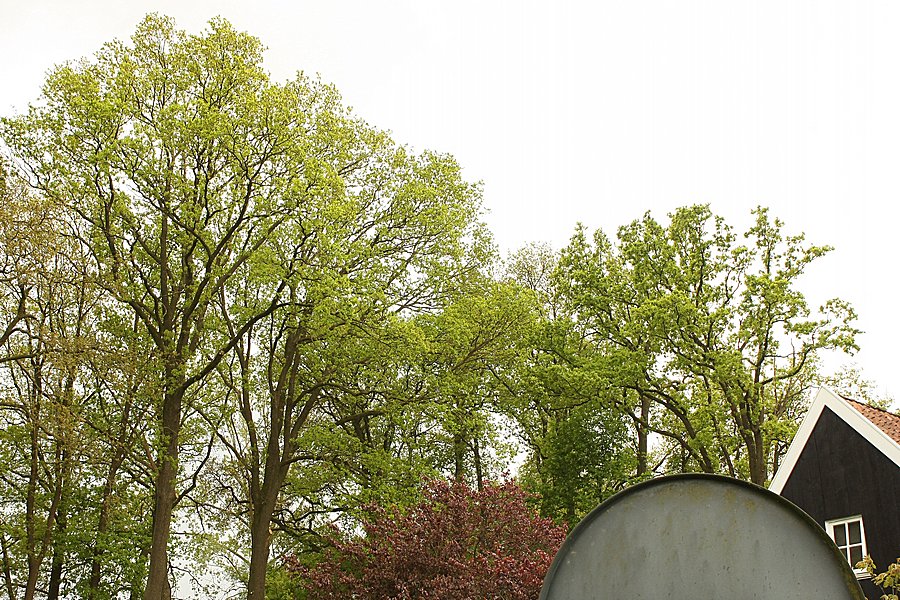

Snoopy Geplaatst: 27 april 2009 Auteur Geplaatst: 27 april 2009 Nie helemaal wakker vandaag ..... Foto van de situatie. Astra 1 en 3 hebben mazzel, schotel kijkt net over de toppen rechts, Astra 2 is minder door de hogere bomen links.
smoking Geplaatst: 27 april 2009 Geplaatst: 27 april 2009 Je zit wel echt te kort bij die bomen vrees ik , ik heb er hier nog een inham in , waardoor a1 en 3 goed binnenkomen . Ik had eerst enkele single inverto's ( budget ) , maar daarmee kreeg ik a2 en hb ook niet te pakken ( op dezelfde plek als waar schotel nu staat ) . Ik vrees dat die wok omhoog of achteruit moet, 110 cm gaat hier ook niet echt helpen . Op een 78 cm gaat ook , maar astra 1 en 3 met je smalle lnb's voor gebruiken . vu+ ULTIMO, SAB titan II, triax 88 cm , multi feed houder triax , 4 vizyon quad lnb's 0,1dB , astra1,2,3, hotbird
Snoopy Geplaatst: 27 april 2009 Auteur Geplaatst: 27 april 2009 Gewoon een kwestie van proberen. Achteruit wordt erg lastig want dan moet ie midden in de wei van de buurman komen te staan. De 80cm geeft nu iets van 99% en 96% op de TF 7700 op Astra1. Astra3 lukt zelfs nog met een klein schoteltje (50cm). Ik heb hier trouwens nog een paar ongebruikte ALPS rondslingeren, die zijn mooi slank.
