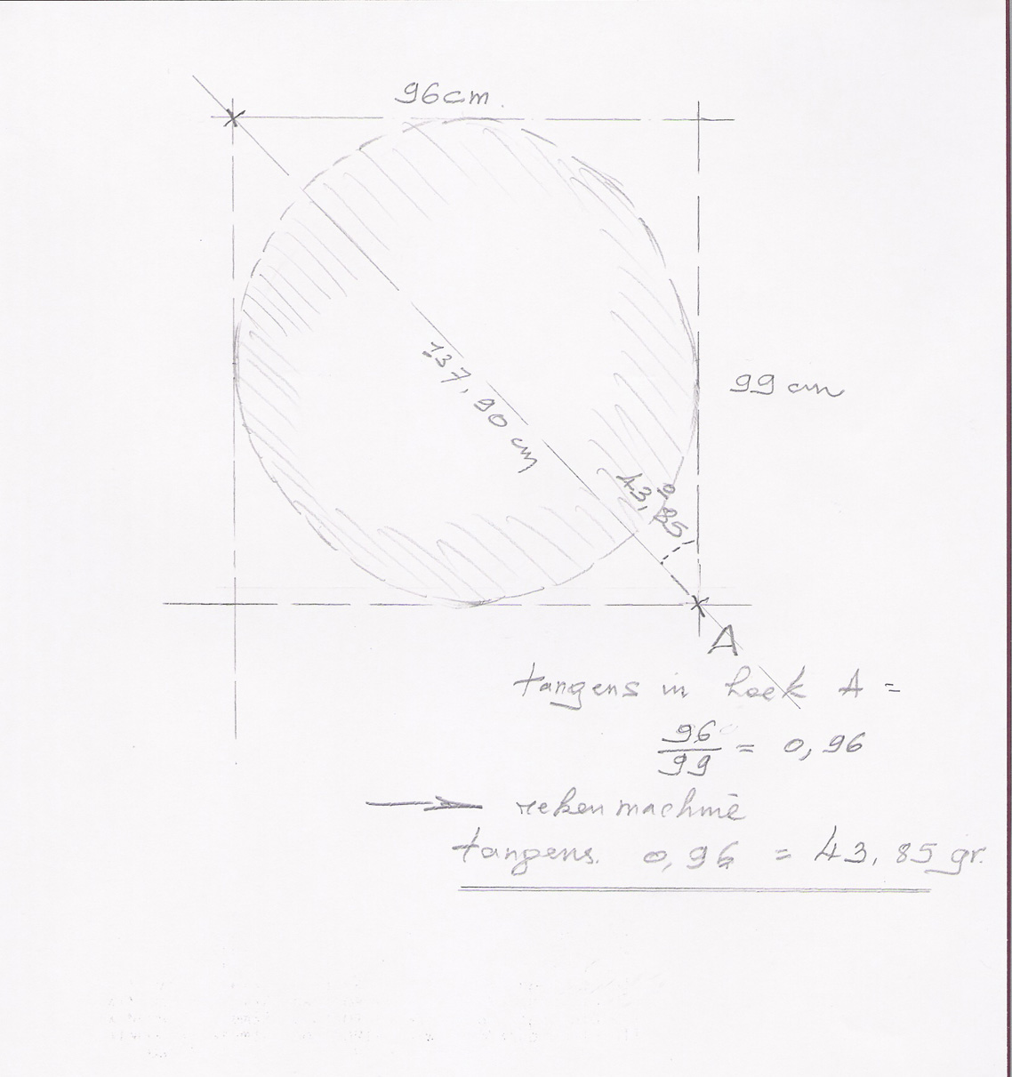

Volgens mijn wiskundige kennis is die in het geval van mijn offset schotel gemakkelijk te bepalen.
Hoogte : 99cm , Breedte : 96 cm
Dus tangens is 96 : 99 = 0,96
Rekenmachine bovenhalen en bij deze tangens is dit een hoek van 43,85 graden dus afgerond : 44 graden
Noot : De tangens in een vierkant is altijd = 1 ( hoogte en breedte zijn gelijk ), dus de hoek is dan altijd gelijk aan 45 graden.

Crazy Sat

Mag ik gezien de weinige reacties besluiten dat mijn wiskundige stelling juist is i.v.m. de diagonale afmetingen van een ovale offset schotel ? whistle

De door jou berekende hoek van ongeveer 44 graden zal wel kloppen.

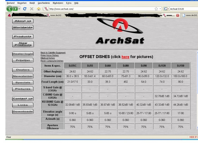

@Sjaak(k),
Over de maten opgeven in hoogte en breedte heb ik het in het door jou aangehaalde citaat helemaal niet gehad,
ik heb het erover (gehad) dat de breedte bepalend is voor de maat van de schotel.
Om het een beetje overzichtelijk te houden wil ik het even beperken
tot de bovenste schotels in jouw lijstje, namelijk die van Archsat.
Zoals je op hun website www.archsat.com (en de bijlage hieronder)
kunt lezen is de breedte bepalend voor de maat die opgegeven wordt.
Bijvoorbeeld Archsat DJ90 = breedte van de schotel is 90 cm.
Ik heb verschillende Archsat schotels, waaronder de Archsat DJ90 gehad
en bij nameting bleek de breedte inderdaad 90 cm. te zijn.

Op die verkoopsite (eigenlijk een vergelijkingssite) staan helemaal geen diagonale maten vermeld.
Niet voor Archsat en ook niet voor andere merken schotels.
Hoogte en breedte heb je niet alleen bij een rechthoek maar ook bij een ellips (ovaal).
De standaard offset schotel is in de meeste gevallen zo'n ellips of ovaal.
De Archsat DJ80 heeft als afmetingen 75 x 81,3 cm.
De Archsat DP80 zou inderdaad een ronde schotel kunnen zijn.
En rond (een cirkel) is zoals bekend een bijzondere vorm
van een ellips waarbij hoogte en breedte gelijk zijn.
