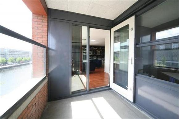

Is het mogelijk om een schotel te plaatsen op een balkon wat richting het zuid-oosten kijkt, maar helaas half afgesloten is? Heb een foto als bijlage toegevoegd.
De richting van het balkon is verder geen probleem denk ik. Het gaat om ontvangst van 42E tot pakweg 7E dmv een stab rotor en een 1mtr schotel, dan ben ik meer dan tevreden.
Graag jullie adviezen. Via dishpointer.com weet ik dat de richting goed is.

Ik had een gelijkaardige situatie en ik vrees dat het alleen duidelijk zal worden door te proberen . Je zou enerzijds zo ver mogelijk naar de buitenkant moeten en zover mogelijk naar onder om niet in de schaduw te zitten van het plafond . Kan je geen voorlopige opstelling maken op een statief ?

Dank voor je reactie. Ik heb het huis nog niet. Hij staat te koop smile dus dat proberen is een beetje lastig momenteel.

De rand van het kozijn zit in het zicht deze situatie zal niet goed werken je moet vrij zicht hebben.zet hem evt in de tuin of op dak als het een koop huis is kun je doen wat je wild.
Het zal sterk afhangen van het soort glas. Op mijn balkon (loggia) wordt getint glas gebruikt, zelfs Astra komt daar niet doorheen.
Probeer desnoods eerst met bijv. een 50 cm schoteltje het verschil tussen plaatsing in de opening of achter het glas. Als het achter het glas veel slechter is, is een grotere schotel zinloos. Met een ovaal type schotel (bijv. Visiosat) kan je dan nog proberen zoveel mogelijk signaal door de opening te vangen.

Maar wat zijn de mogelijkheden in dit geval? Bedoel, wat kan ik qua satellietontvangst wel en wat niet in zo een geval?
Is hoe kleiner de schotel, des meer mogelijk een waarheid in dit geval? Ik wilde een 1 mtr schotel, maar zou meer mogelijk zijn met 88 of 80 cm? Ook icm een rotor? Misschien moet/kan ik wat water bij de wijn doen. Afhankelijk vd mogelijkheden natuurlijk laugh
Ik moet t sowieso waarschijnlijk proberen met een schotel of is er een andere manier om wat zekerder van mn zaak te zijn?
En wat die visiosat betreft: dat geeft meer mogelijkheden begrijp ik?

En wat die visiosat betreft: dat geeft meer mogelijkheden begrijp ik? ........................................................................ Ik weet niet wat je nu wild ,zoals eerder beschreven eerst uit proberen achter dat glas,maar zoals ik al eerder heb gezegt moet je vrij zicht hebben,signaal komt op ca 28 graden schuin binnen ,dus geen obstakels(die horizotale balk) in het zicht van de schotel!!
waar je ook rekening mee moet houden hoe grooter je schotel hoe verder naar achteren je zal moet inverband met de lnb arm.
hoe slechter het weer is voor de invals hoek .
