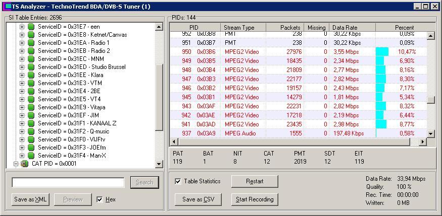

Wie kan er met DVB-S2 blindscan ff wat proberen?
Astra 3, 23.5E, 12676V.

Dat is curieus. Dit is een exacte kopie van een van de TV vlaanderen transponders met o.a. JIM, Kanaal Z en VIJFtv.
Exacte settings volgens mijn CTECH 5000C+:
Astra3 (23,5e)
12675V
Symbolrate: 13631
8PSK 3/4

Dank voor het scannen! Ik wist al bijna zeker wat erin zat, maar het ontbreekt mij een een DVB-S2 blindscan ontvanger :-( Dat wordt dus sparen :-)
De reden dat deze carrier hier staat is als volgt:
Doordat de laatste paar weken de glasvezel aanvoer vanuit Vilvoorde naar Hilversum een paar keer is weggevallen, staat er nu een tijdelijke uplink bij VTM voor de deur. Deze stuurt een copy van de complete TS via deze satelliet naar Hilversum. Dit is om voorlopig extra veiligheid te bieden, totdat er een betere/definitive oplossing wordt gerealiseerd.
Wavefrontier T90, Vu+ Duo 4k SE (DVB-S2x/FBC & DVB-T2), Octagon SF4008 (2x DVB-S2x & 1x DVB-T2), Mut@nt HD51 (DVB-S2x & DVB-C), TBS6920 & TBS6925
Excuses de FEC moet 5/6 zijn. Kan hem nu ook met mijn dreambox dm800 prima inscannen
Dit is 7/8.
Dat is ook een oplossing een extra uplink maar het werkt dan wel en ze krijgen geen gezeur.
