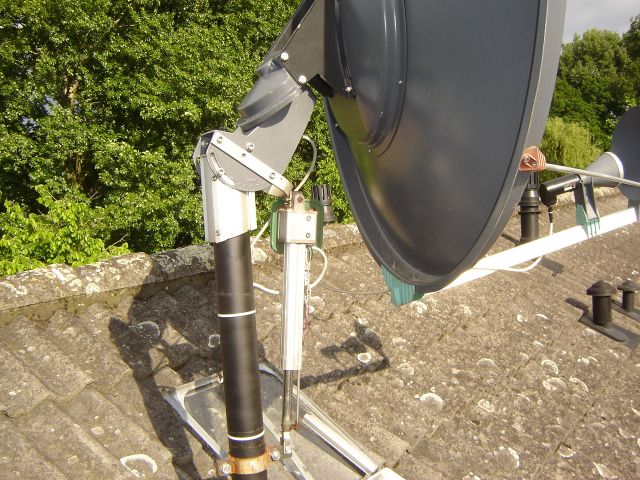

Voor mijn 120 DeltaStar heb ik ook zelf de oplossing moeten maken . [img:center]http://www.sat4all.com/forums/ubbthreads.php/ubb/download/Number/57057/filename/Fibo-elevatie%[/img]

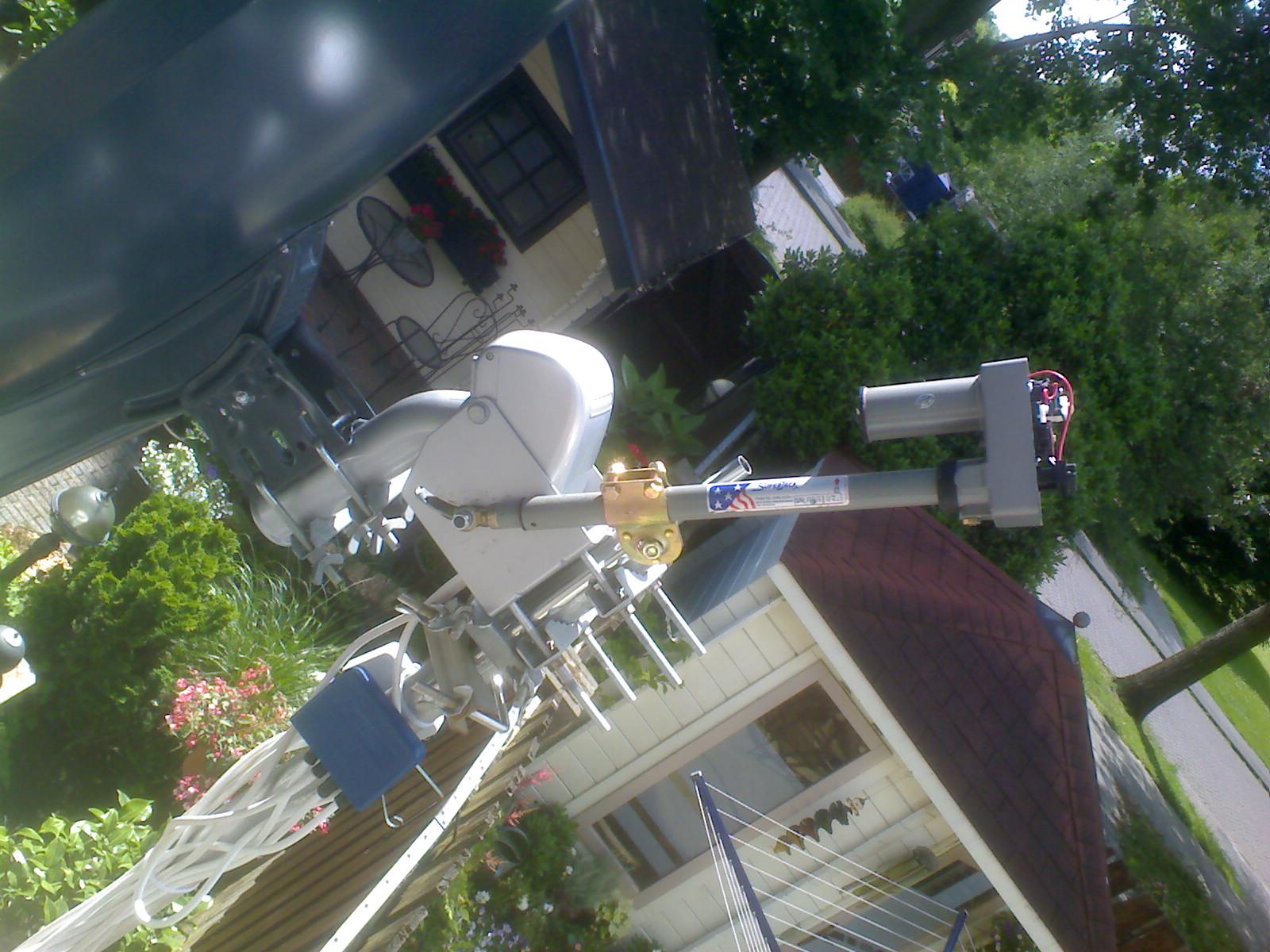

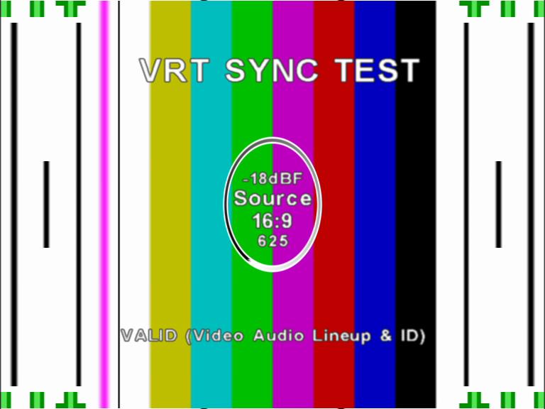

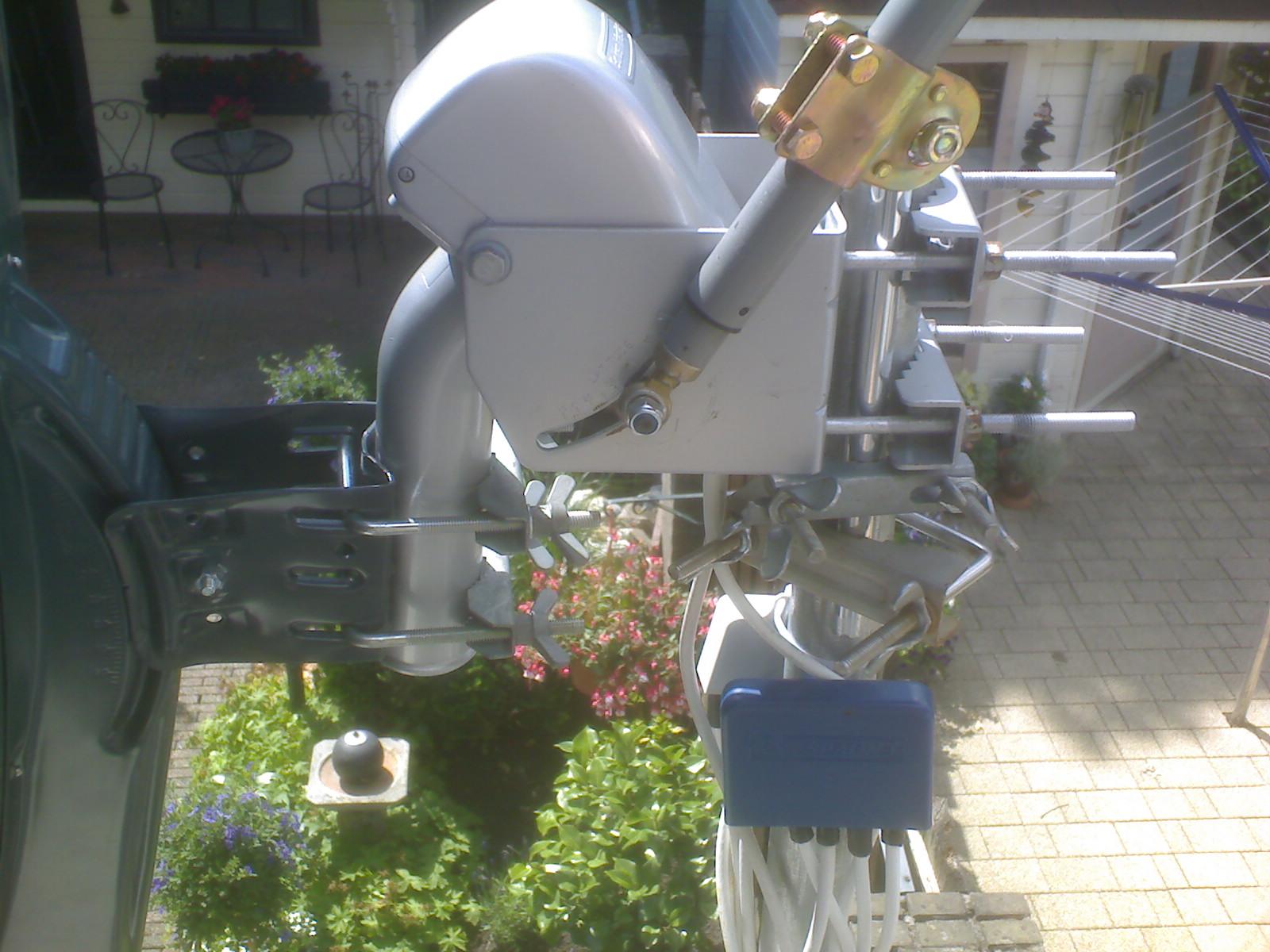

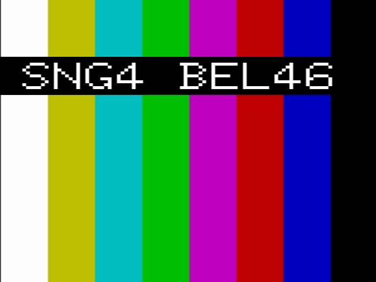

Na een tijdje knutselen is het dan eindelijk zover :D. Het elevatiesysteem op mijn TD110 wokje werkt prima nu en heb reeds de eerste paar VRT feeds op de Astra1C al mogen waarnemen cool. Hieronder een paar foto's van het systeem. Ook heb ik een tweetal filmpjes gemaakt, 1 van het bewegen van de schotel en 1 van het zoeken op de Astra1C.
