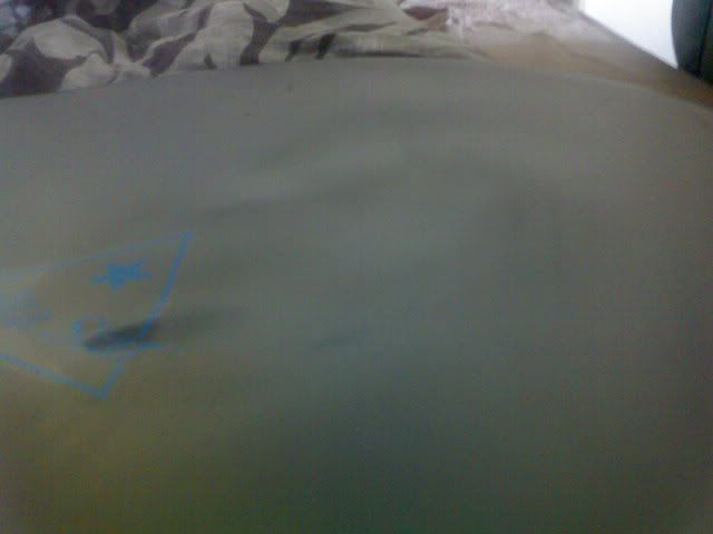

Vandaag heb ik m'n nieuwe Fibo 90Cm gregorian binnen gekregen, wel is deze gebruikt en heeft een soort vervorming in de schotel, niet erg diepe deuk ofzo maar meer een lichte vervorming, het lijkt wel een auto schade zo..
Heeft iemand een idee hoe dit op te lossen is mischien eruit wrijven met een doek? iemand ervaring hiermee? herstellen van de schotelvlakte?

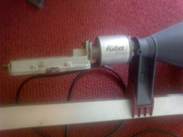

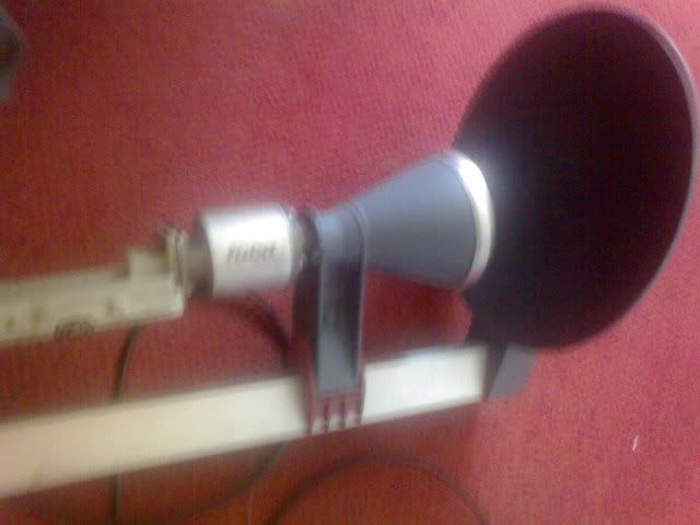

Ik heb de originele Lnb erbij met het tussenstuk Fuba(polarisator) maar welke Lnb's kan ik hierop monteren ik zal dus alles tot en Met de polarisator weg moeten halen en dan hou ik nog een ronde aansluiting op de Fibo feedhorn over..??

Helaas zijn de foto's wat onscherp maar wat ik ervan meen te zien is volgens mij niet zo fraai.
Dit samen met het feit dat je het over een ''lichte vervorming'' hebt geeft aanleiding
tot het plaatsen van vraagtekens met betrekking tot de prestaties van die schotel.
Ik ben bang dat het moeilijk zal worden om te ''repareren'' maar misschien
dat er anderen zijn die daar optimistischer over zijn.
In ieder geval hoop ik dat je niet (te) veel voor deze schotel betaald hebt.
De lnb die bij zo'n Gregorian past is een zogenaamde flens lnb.
Er zijn slechts een paar merken/modellen van op de markt, onder andere Invacom, Inverto en MTI.
Het is ook even zoeken, niet iedere satellietwinkel verkoopt ze.
Doorgaans zijn deze flens lnb's ook iets duurder dan gewone lnb's.

Als ik dat zo zie dan zeg ik vergeet het maar.. Dit krijg je niet goed. Zo'n schotel wordt in een keer onder een pers diepgetrokken. De ronding moet exact zijn. De weerkaatsing naar de lnb moet perfect zijn. Jammer!!

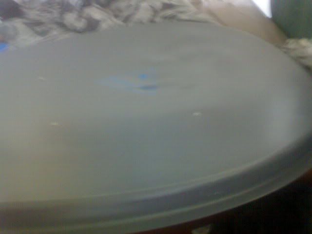

Niemand die ooit gehoord heeft van polijsten?, moet natuurlijk een stuk strakker kunnen worden alleen al met een doek wrijven dus ik heb er nog wel vertrouwen in, en ja zeker dat het vlak belangrijk is ja.
Ik geef toe het is op de fotos moeilijk te zien, vooral de bovenste geeft een slechte indruk maar de onderste foto een meer realistischer beeld van de "golfjes" in het bovenste gedeelte van de schotel
Het is een soort heuvel/bult op de schotel ik heb al wat bgeprobeerd en gelukkig werd het al minder dus ik denk dat als ik er wat meer wrijf tijd in stop het nog wel eens aardig goed kan komen, gelukkig heb ik er niet veel voor betaald nee.
dus een flens Lnb past altijd?, wat daar kan ik makkelijk aan komen geen punt dat zal zeker weer een Mti-tje worden dan

Ik heb niet geschreven dat een flens lnb altijd past.
Zie hiervoor en voor meer info deze site smile en/of het Fibo Owners Forum.

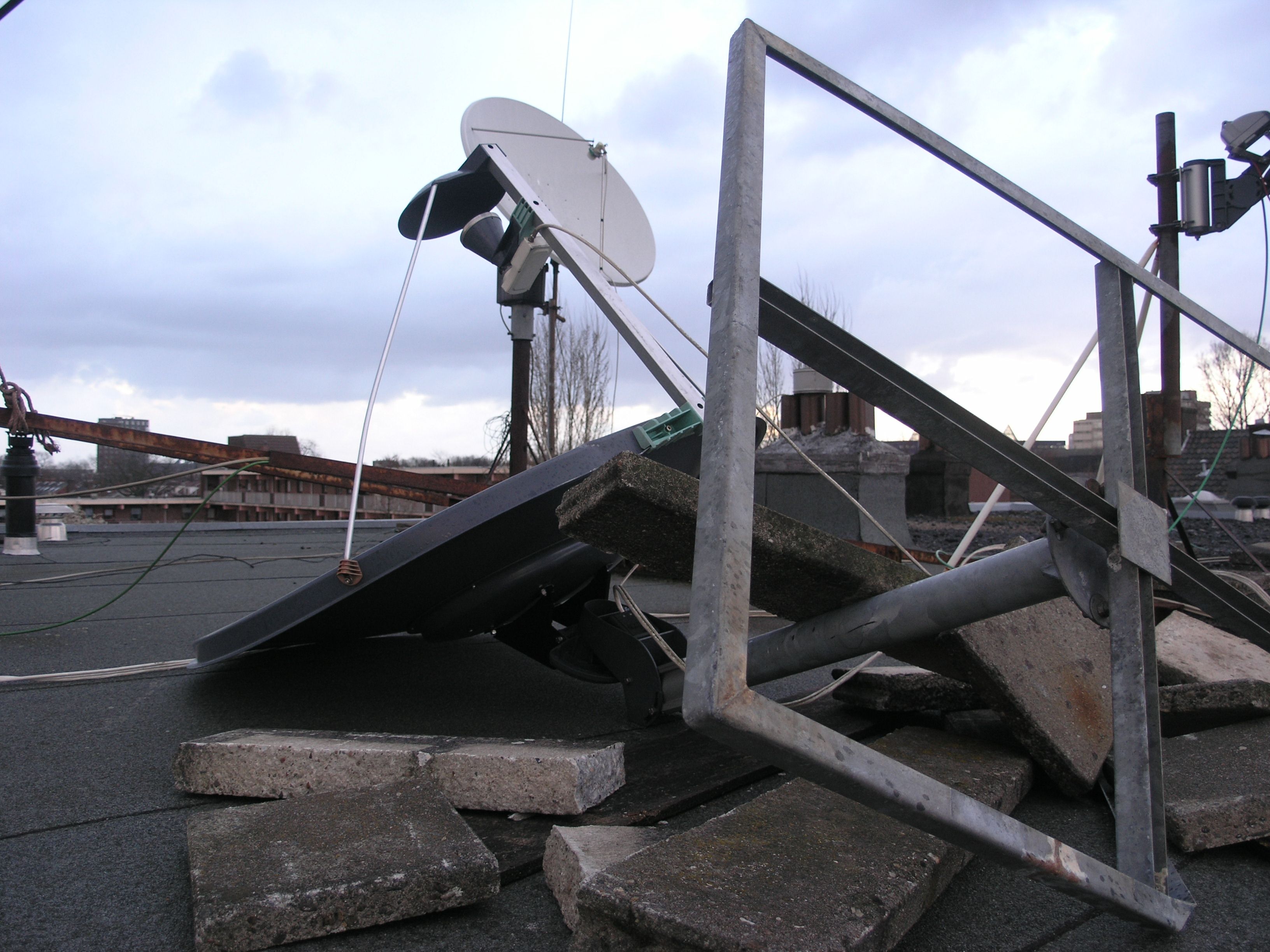

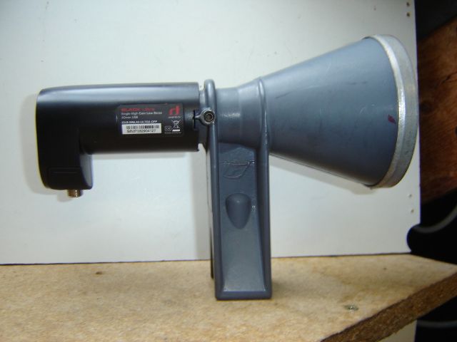

Deze (is niet de mijne )120 cm fibo heb ik ook weer goed gekregen , presteert op nilesat als voor de storm .
Momenteel zitten in beide schotels de Inverto Black Ultra lnb's
http://www.sat4all.com/forums/ubbthreads.php/ubb/download/Number/57472/filename/fibo%20crash.jpg

Goed om te horen dat het ook wel op te lossen is, moet een leuke tik hebben gegeven als ik die fotos zo zie, maar goed
te horen dat ze het overleeft hebben.
Ik heb nu al een uurtje zitten slaan(met een sok) duwen en wrijven en het lost langzaam wel aardig op en het metaal springt uit natuur al weer terug naar de originele plek.

@Sattaz , volgens mij ben jij hier de nieuwsgierege blush
Het is de schotel van PaulvR , had ie eindelijk TV Neptun op Amos (met de 90 cm delta star ging dat niet ) waait het spul ondersteboven (niet genoeg ballast)
Hij zag het niet meer zitten , de schotel was scheel en gedeukt .
Hij had hem zelf weer overeind gezet , maar zelfs op astra kreeg hij geen beeld .
We hebben hem in de huiskamer op de parketvloer gelegd en op sommige punten stond de rand wel 4 cm van de vloer .
Onder die punten waar de schotel de vloer wel raakte hebben houten plankjes gelegd en ik ben op de "hoed" (de versteviging achter op de schotel) gaan staan wippen , plankjes verleggen en weer wippen .
Door 2 draden kruisling over de voorzijde van de schotel te leggen (12/6h en 9/3h 0 en kijken of ze op het kruispunt elkaar wel/niet raken konden we zien of hij weer recht was .
Die kruismeting hebben we ook 45º gedraaid uitgevoerd .
Nu was ie wel recht maar er zaten ook nog deuken in , die heb ik met een rubber hamer (een zachte stratemakers exemplaar niet zo'n harde waar je de tentharingen mee mept) eruit gewerkt , steeds met de hand de welving gevoeld (klinkt lekkerder dan het was )
In de carroserie branche noemen ze dat "restyling"
Benieuwd of het 100% gelukt was , hebben we de schotel in het stikke donker weer op dak gehezen en op Amos uitgericht .
En zowaar , Neptun was weer te zien .
Zijn ontvangst waardes komen overeen met de mijne (allebei maxplus 2100)
