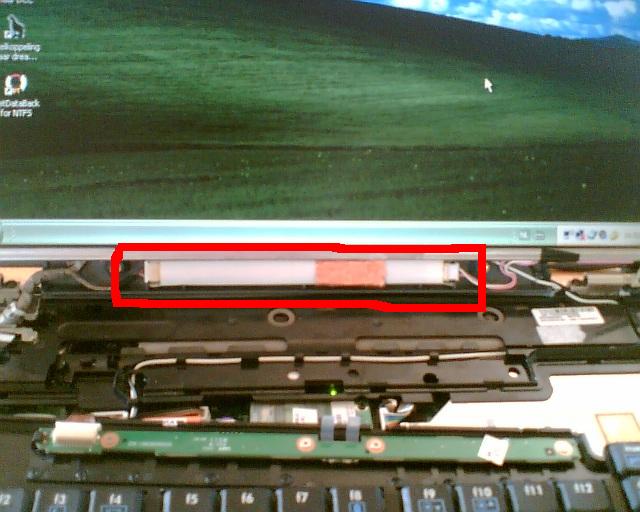

Genoemde laptop heeft het euvel dat het licht van het scherm uitvalt. Op bijgaande foto het onderdeel dat volgens mij het probleem veroorzaakt. Tenminste als ik hieraan rommel komt het licht weer terug cool. Is dit het backlight? Zo ja iemand toevallig zo'n ding liggen of (via PM) een adres?

yup..dat is de invertor.
Als hij reageert op beweging zou ik eerst eens kijken of er niet een losse verbinding is of een slechte soldering.

Dat is bij de linkse stekker. Lijkt er op dat daar een verbinding niet helemaal lekker zit. Heb de print al bekeken (met loep) en zie zo geen losse solderingen. Heb nu de draad van genoemde stekker 2x rondgedraaid. Misschien helpt dat. Heb dit euvel al eerder gehad en nadat ik het scherm gedemonteerd en gemonteerd heb was het verholpen (zeker 1 jaar)
