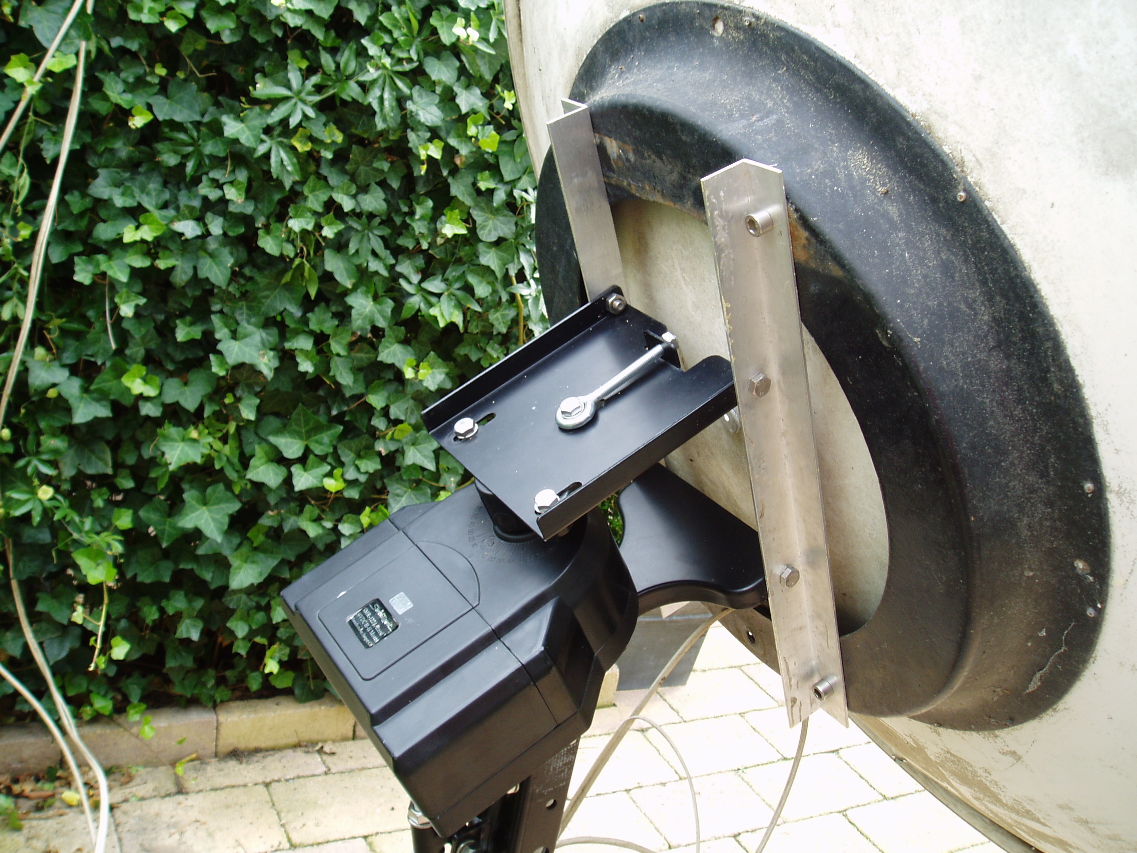

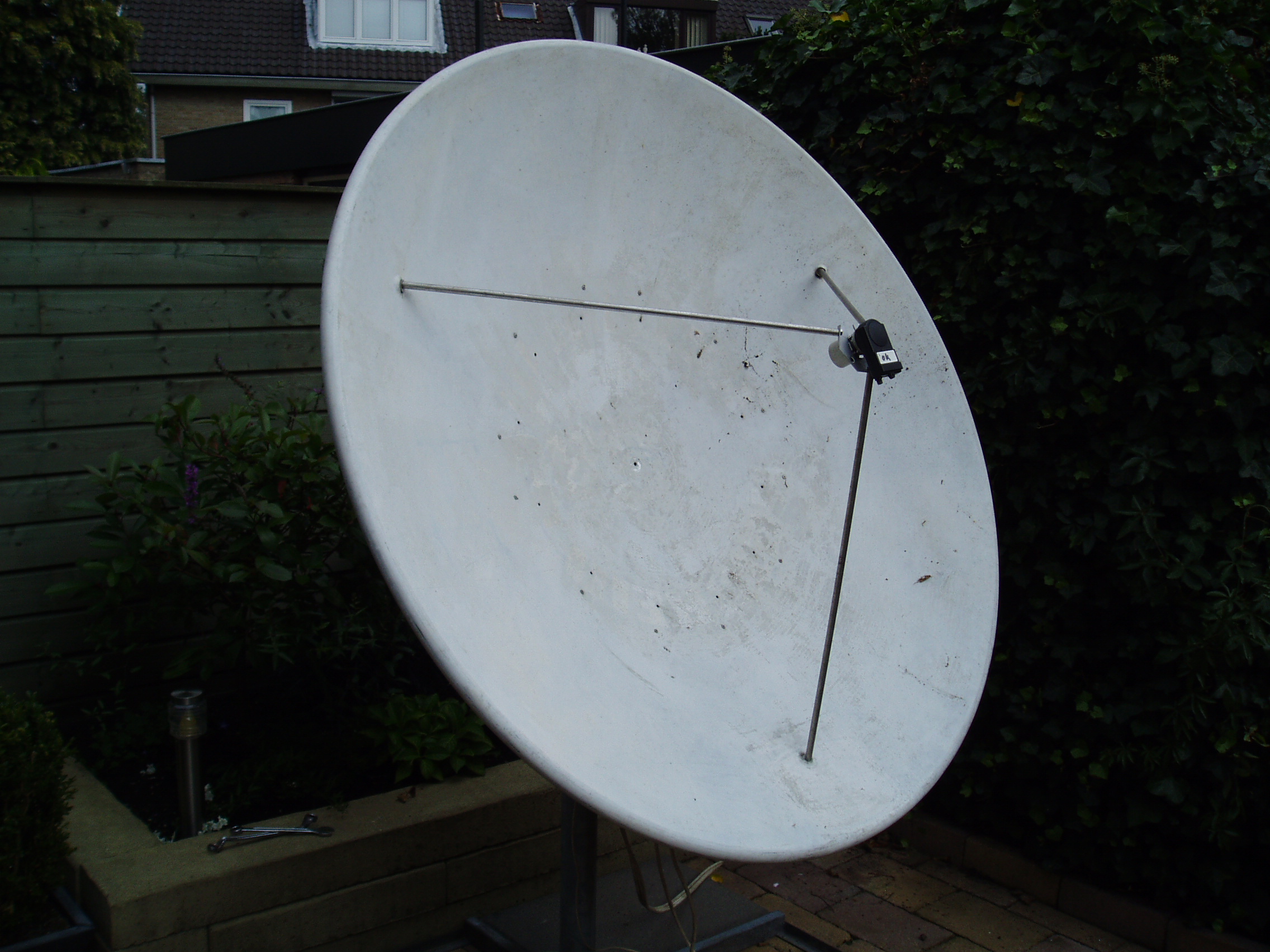

Nou mensen de kathrein staat op de jeager mount
moest wel aangepast worden dus de boel maar even van het dak gehaald, werkt wat aangenamer , nu nog een 4/11ghz lnbf er
in en weer het dak op.
Gr bb
bell 1.5 , kathrein 1.5 ,triax 1.4 mtr , triax 64cm , echostar 3000/3600, dreambox 7025+ , fortecstar lifetime ultra.,azbox premium hd+,
Nog even een foto`van de jeager met de kathrein
