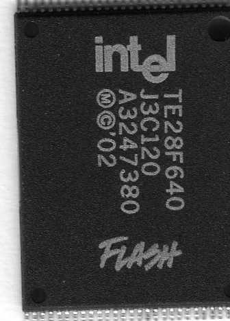

wie kan voor mij een 28f640 j3 progameren uiteraard tegen
vergoeding

Rini is het een TSOP Type 1 ? Ik kan mijn buurman eens vragen .
Hobbyman in Geldrop kan het volgens mij ook .
inderdaad wim het is een tsop 56 1a
een flash chip van een dreambox 7000
gr metropar

Hey,
Klopt ik kan wil die wel proggen hoor.
Maar als die van een 7000 is kun je die er gewoon erin solderen, effe de Jtag eraan bootloader proggen de firmware en klaar.
Ron
hoi ron
hij is inderdaad voor een 7000 had hem er al in gehad
maar kreeg geen verbinding met de jtag
daarom mijn oproep om te proggen
nu is de oude flash een :mt 28f640j3
en de nieuwe is een: te 28f640 j3c120
mischien dat ik daarom geen conn. met de jtag kreeg?
zal eerst de data sheets eens opsporen en kijken of er
verschil in flash zit
dank voor de info
gr metropar

De 120 is langzamer maar dat mag niks uitmaken.
Hoelang is je JTAG verbinding naar de dreambox? Dat kan wel problemen geven met verbinden.
Ook de BIOS instellingen van de parallele poort in je pc nakijken.Die kunnen ook moeilijk doen.

kabeltje is vrij kort ongeveer 12 cm heb hem al meerdere
keeren met succes gebruikt alleen met deze nieuwe chip
geen conn. deze chip is leeg dus en de andere waren alleen maar beschadigd
dus dacht dat met een lege chip geen jtag verb. mogelijk was
maar moet dus schijnbaar gewoon kunnen
mischien ander type jtag gebruiken gebruik nu de cas +addon

12 cm kan te lang zijn.
Aanbevolen wordt minder dan 10cm.
Met 12 cm kan het vaak goed gaan maar ik heb ook al eens een apparaat gehad die problemen gaf door de lengte v.d kabel.
Een lege flash moet gewoon getagged kunnen worden.
Het Jtaggen gaat immers via de processor en niet direct naar de flash.

zal de chip een dezer dagen er terug in zetten
en dan nog maar eens met de jtag aan de slag
kijken of ik verbinding kan krijgen

Is het trouwens een nieuwe flash chip of een gebruikte?
Ik kan me nl iets vaag herinneren dat de flash een protected boot sector heeft die niet gelezen kan worden. Of hij wel overschrijfbaar is weet ik niet zeker.
Een 2e handse chip zou zo'n protected boot sector gebruikt kunnen hebben in het apparaat waar je hem uit gehaald heb.

het is een nieuwe flash geen gebruikte dus als het goed is
zou hij geheel leeg moeten zijn maar dat kan ik helaas niet controleren
had hem er al in gehad maar kreeg geen contact met de chip
vandaar mijn gedacht net als bij de dbox2 eerst de boot erin
en dan pas terug in de box
maar volgens hobbyman en jou moet het met een jtag gaan dus waag ik
binnen kort als ik er de tijd voor heb nog een poging
