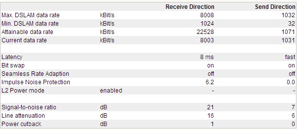

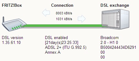

theparasol Geplaatst: 9 oktober 2009 Geplaatst: 9 oktober 2009 Er loopt in de regel maar 1 telefoonlijn naar je huis, de kwaliteit van het koper bepaald de snelheid naar je centrale. Echter als je de luxe hebt dat deze kort is en of van goede kwaliteit kun je tegen volgende probleem aanlopen: In de tel. centrale zelf zijn soms meerdere partijen actief, deze kans is 100% in een grotere stad maar heb je de pech zoals ik in een dorp als Slagharen te wonen dan zit er in de telefooncentrale aan de Zwarte Dijk maar 1 partij en dat is KPN. En meneer KPN heeft twee systemen: KPN Bitstream en KPN only netwerk (ik noem het maar even zo want ik weet de officiele naam er niet voor), en juist die bitstreams bieden ze alleen aan al die in hun ogen vervelende kleine providertjes. Legt je provider dus via KPN bitstream connectie met de telefooncentrale dan zijn dit in de regel max 8 Mbit lijnen, zeker in de buitengebieden / dorpen. Deze gaan bewust niet sneller want de uplink in de kleine tel. centrale is niet zo fors als in een grote tel. centrale. Kwestie van tijd dat ze backbone upgraden, dit is inmiddels in Slagharen al gebeurt. Sinds dikke 14 dagen geeft mijn modem aan attainable rate 22000 nogwat maar sync 8003. Helaas zijn die PTT-ers weer tergend traag met updaten van de postcode check mbt bitstream. (2 maanden uitstel en alle connected by KPN providers spinnen er garen bij, zij kunnen immers al wel 20mbit leveren en de bitstreamers niet!) Tot die tijd kan ik geen verzoek inschieten bij mijn provider om mijn lijncap te verhogen tot 20mbit waar ik contractueel recht op heb.
EL PIÑO Geplaatst: 9 oktober 2009 Geplaatst: 9 oktober 2009 Origineel bericht van: theparasol En meneer KPN heeft twee systemen: KPN Bitstream en KPN only netwerk (ik noem het maar even zo want ik weet de officiele naam er niet voor), en juist die bitstreams bieden ze alleen aan al die in hun ogen vervelende kleine providertjes. ADSL van KPN (AVK) en Wholesale Bitstream ADSL (WBA), om maar even de officiele namen te geven zijn pas na je centrale een ander netwerk. Bij AVK ga je altijd naar KPN, bij WBA wordt je naar je ISP doorgeleid. Als op WBA geen 20Mbit mogelijk is, is dat bij AVK dus ook niet mogelijk. Overigens leveren Telfort en XS4ALL ook via WBA. Dat zijn volledige dochters van KPN. Origineel bericht van: theparasol Legt je provider dus via KPN bitstream connectie met de telefooncentrale dan zijn dit in de regel max 8 Mbit lijnen, zeker in de buitengebieden / dorpen. Deze gaan bewust niet sneller want de uplink in de kleine tel. centrale is niet zo fors als in een grote tel. centrale. Dat heeft daar niets mee te maken, de link er naartoe is kleiner maar het aantal mensen ook. De reden dat je daar vaak max. 8Mbps kan krijgen is omdat de apparatuur niet zo snel wordt geüpgraded en dat is weer omdat KPN er dat in die kleine dorpen niet uithaalt. Ik ben ook geen fan van KPN maar je moet wel uitgaan van feiten. Die vertraging in de postcode check ken ik als ex-medewerker van een provider die o.a. over WBA leverde ook niet. Als jij van mening bent dat de centrale echt over is en je modem geen onzin uitkraamt dan moet je je ISP bellen een ticket aan laten maken, dan komt het snel goed weet ik uit ervaring. KPN doet namelijk niet moeilijk bij 'die kleine providertjes' maar biedt een heel goeie service. Na jaren zonder, ben ik toch weer van plan een schotel aan te schaffen.
theparasol Geplaatst: 9 oktober 2009 Geplaatst: 9 oktober 2009 We bedoelen hetzelfde (denk ik dan) Bitstream / WBA --> Fiber --> Centrale ---> x lengte koperkabel -> Huis KPN /AVK --> Fiber --> Centrale Volgensmij belandt bitstream WBA op een andere DSLAMP in de centrale dan igv KPN AVK. Het is dus mogelijk dat de ene 8 Mbit "kaartenbak" heeft en de andere 20 Mbit "kaartenbak". Ik weet zeker dat de kaart naar mijn huis vervangen is omdat mijn modem ineens kan onderhandelen over 20 Mbit maar dat de linespeed gecapped wordt naar 8 Mbit. Alle info op dit thema is van harte welkom. Liefst ga ik eens een dagje mee zo'n centrale van binnen bekijken en me helemaal laten voorlichten
EL PIÑO Geplaatst: 10 oktober 2009 Geplaatst: 10 oktober 2009 Origineel bericht van: theparasol We bedoelen hetzelfde (denk ik dan)Bitstream / WBA --> Fiber --> Centrale ---> x lengte koperkabel -> HuisKPN /AVK --> Fiber --> Centrale Bijna goed, het is meer zo: Code: Andere ISP ------------> Fiber (AMS of RTM)|--> DSLAM ---> Koper ---> ModemKPN IP Netwerk --------> Origineel bericht van: theparasol Volgensmij belandt bitstream WBA op een andere DSLAMP in de centrale dan igv KPN AVK. Nee, het zijn dus dezelfde DSLAMS, wel andere kaarten natuurlijk maar dat kan prima in één DSLAM. Dus het kan inderdaad zo zijn dat KPN ergens via WBA max. 8Mbps levert en via AVK 20Mbps maar zo'n situatie duurt eigenlijk nooit lang. Na jaren zonder, ben ik toch weer van plan een schotel aan te schaffen.
theparasol Geplaatst: 10 oktober 2009 Geplaatst: 10 oktober 2009 Andere vraag: Wie heeft de controle op de eventuele linecap? Kan de provider dit zelf op afstand schakelen of moet de provider hiervoor de beheerder van de dslam opdracht geven?
EL PIÑO Geplaatst: 10 oktober 2009 Geplaatst: 10 oktober 2009 Origineel bericht van: theparasol Andere vraag: Wie heeft de controle op de eventuele linecap? Kan de provider dit zelf op afstand schakelen of moet de provider hiervoor de beheerder van de dslam opdracht geven? Toen ik nog bij Concepts werkte konden wij dit zelf instellen, mits de DSLAM dit toeliet natuurlijk. Op ADSL-DSLAMS kon dat natuurlijk niet hoger dan 8Mbps . Ik verwacht niet dat dat nu veranderd is. Je ISP kan kiezen uit een aantal standaardprofielen van KPN (1,5Mbps, 3Mbps, 6Mbps, 8Mbps, 12Mbps, 16Mbps en 20Mbps) en moet je dus hoger kunnen inschalen als de DSLAM dat toestaat. Of ze dat ook doen op jouw verzoek ligt waarschijnlijk aan de grootte van de organisatie. Als je bij een grote ISP zit zitten daar ongetwijfeld drie miljoen procedures aan vast. Maar bij een kleine doen ze het waarschijnlijk terwijl jij aan de lijn zit (mits mogelijk). Na jaren zonder, ben ik toch weer van plan een schotel aan te schaffen.
