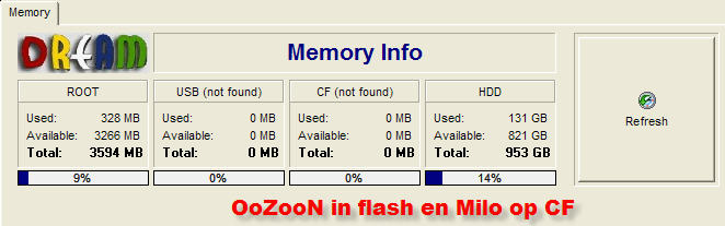

Dat dacht ik ook, picons op cf geinstalleerd, kijk je echter in DCC > Gereedschap > memory info dan wordt de cf niet gevonden.
kijk je naar de hoeveelheid root geheugen en je verwijderd de picons, dan wordt de root een heel stuk leger.
cf wordt dus gemount op root en niet op /media/cf (extern) kan mijn enige conclusie zijn, of zie ik dat nu helemaal verkeerd?

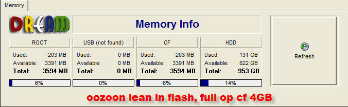

Het probleem met usb en cf onder Milo zit hem in de kernel die geen usb ondersteuning heeft.
Oplossing:
1
plaats OoZoon lean in flash > hoef je niet te configureren > netwerk instellen > barry allen installeren (gaat standaard naar cf, wil je hem op usb hebben, cf (tijdelijk) verwijderen -LET OP alleen verwijderen als box uitstaat!!!!!)
Waar ik onderstaand CF gebruik, kun je natuurlijk ook usb gebruiken.
2
Installeer via DCC DreamboxControlCentre) (bernyr.de) het image van Milo en je kunt Milo starten vanuit bootmenu.
Je kunt nu alles op cf installeren.
Zie bijlage hoe CF gemout wordt onder OoZoon op cf en Milo op CF
Als je een DVD speler/brander hebt zul je deze aan de interne sata moeten hangen om hem werkend te krijgen (start ALLEEN op via menu "DVD afspelen".
