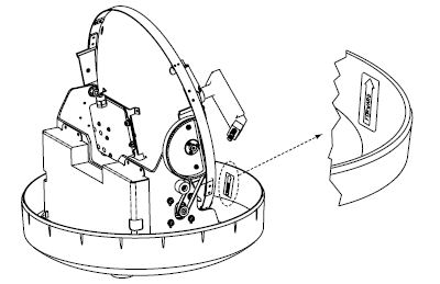

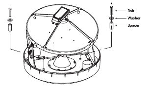

D.Quijote Geplaatst: 16 oktober 2009 Geplaatst: 16 oktober 2009 Door de wind geen gelegenheid meer gehad om de dome eraf te halen en een foto te nemen. Maar heb even gegoogeld, en daar wat tekeningen gevonden. Het is dus een tracvision G4, de doorsnede van de schotel is 23 cm; de dome is zelf 49 cm. Salu2, D.Quijote M7 sat 801, Amiko HD 8155 en HD 8165 + combo
