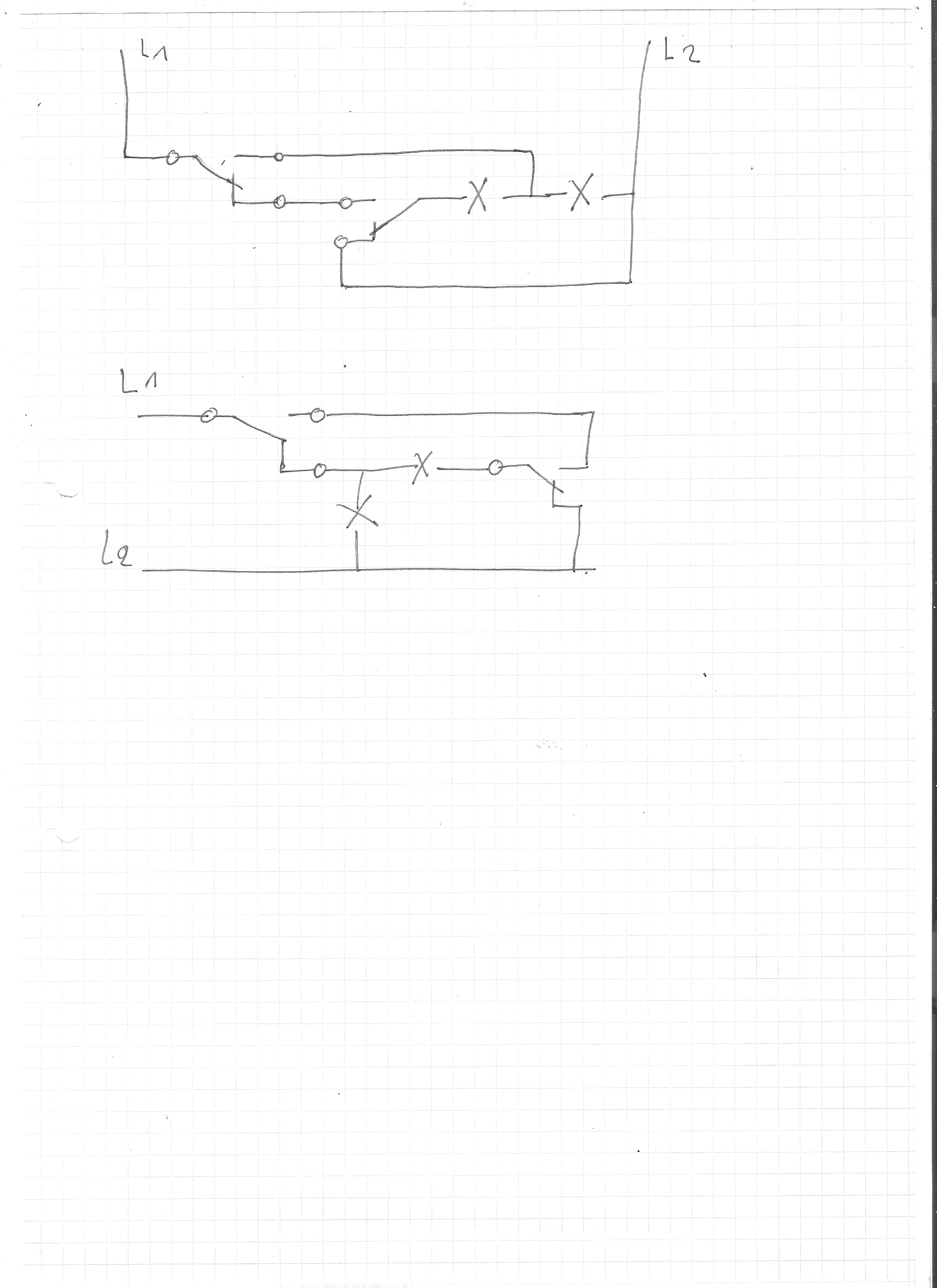

een kopbreker
ik wil met behulp van twee wisselschakelaars en 2 lampen
het volgende doen
ofwel , uit ,ofwel brand er een lamp , ofwel branden de twee lampen in serie of in parrallel
iemand die een oplossing weet ! is examnevraag smile

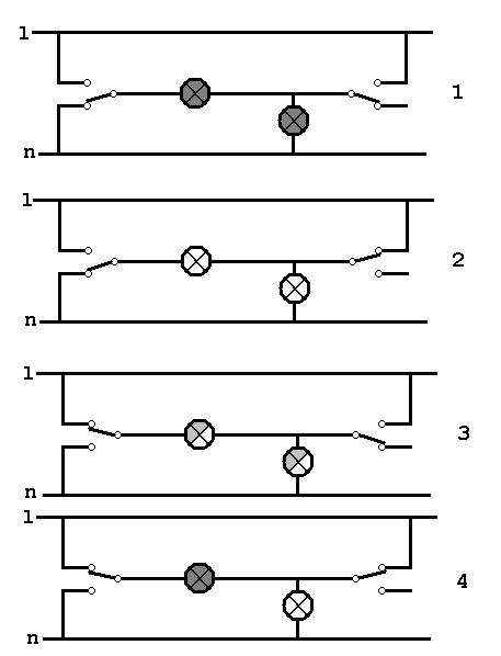

Reactie op het schema smile
het klopt maar het is de bedoeling dat je alle klemmen van de schakelaar gebruikt ,ging je anders een enkelpolige geven
& uit is echt uit en niet door op dezelfde fase te zetten.
-1° je gebruikt 1 klem van de wisselschakelar niet
- schakelaars zoals getekend = uit staan op zelfde fase
- eerste schakelaar naar boven = 2 in serie
- tweede sch. naar boven = 1 lamp andere kort gesloten door de draad die parallel staat (Kan ook anders)
-laatste stand 2 parallel

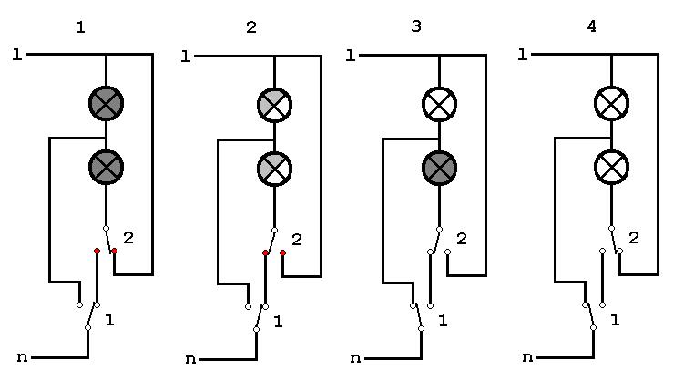

Probeer eens met deze.
En als de leraar akkoord is kan je hem erbij vertellen dat dit OOK een verboden schakeling is (in fig 1 en 2 staat de n en de l rechtstreeks over de onderste contacten van schakelaar 2 (rode bolletjes) en dit is niet toegestaan...
