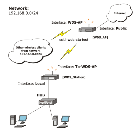

Ik heb een vergelijkbare situatie gehad waarbij ik een tweede draadloze router als bridge liet functioneren.
Dit heb ik voor elkaar gekregen middels de optie WDS
(Wireless Distribution System)
Niet elke router / AP ondersteund dit.

Vergeet niet dat zo'n opstelling je bandbreedte halveert.
Wat je via internet niet vindt hoef je meestal niet verder te zoeken.
Kathrein UFS-910 (AAF2.0e/E2 versies) +WiFi +sataHD & Multytenne Twin
Samsung LE46A552: 46" Full HD.
Bandbreedte halvering is hier geen sprake van... dat gebeurt pas als er een derde AP WDS in het spel komt...
Het is wel zo dat WLAN immer halfduplex is dus 54 Mbit connect is net iets meer als 27 Mbit doorvoer (minus iets overhead door wlan encryptie)
Toch wel, je WDS station gebruikt de helft om met de AP te communiceren en de andere helft voor draadloze communicatie met zijn draadloze clients. Als je die niet hebt kan je beter dat station als wireless client configureren want WDS gebruikt ook een beetje bandbreedte voor overhead.
