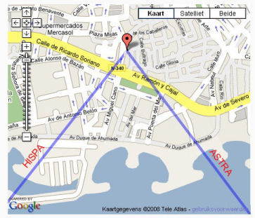

@ guykers, hoe verklaar je dan dit???
In Zuid-spanje is het verschil tussen Astra en Hispa veel groter dan in Nederland. Volgens jouw berekening is dat dus 19.2 O en 30 W = dus 49,2 graden verschil, maar hier staan ze bijna haaks op elkaar en komt er een Azimuth verschil uit van 75,1
Salu2, D.Quijote

Ik zou julie willen vragen onderstaande nog eens in overweging te nemen.
Kijk nog eens naar de door mij berekende waarden voor Saint Raphael, de opgegeven locatie in zuid Frankrijk.
Latitude: 43.4249°
Longitude: 6.7704°
De locatie ligt ongeveer 1.000 km zuidelijker, waardoor voor die locatie de hoek tussen die satellieten groter wordt.
Immers, wanneer je op de evenaar gaat staan op zeg maar 21 graden oost, zullen deze satellieten 180 graden uit elkaar liggen. Alle satellieten liggen op de evenaar of precies oost of west van de kijker. Alleen de elevatie bepaalt dan welke satelliet je te zien krijgt.
De berekende Azimuth voor 19,2 en 23,5 graden kan je zelf nakijken, google maar op het programma Dishpointer, een programma wat precies aanschouwelijk maakt, waar de satellieten zich t.o.v. jou positie bevinden.
Dit fenomeen is ook de reden, waarom de Multitenne een beperkt geografisch gebied heeft, waar hij bruikbaar is. Hij is geloof ik geoptimaliseerd voor midden-Duitsland.
Nogmaals, voor de opgegeven locatie aan de middellandse zee is het verschil in azimuth tussen 19,2 en 23,5 opgelopen tot 5,8 graden, en daarmee is een duo LNB met een verschil van 6 graden zeker toepasbaar.
Het laat onverlet, dat je inderdaad met 2 losse LNB's de ontvangst van de 2 posities beter kunt optimaliseren.

@ ceesv, ik denk dat jij gelijk hebt, vandaar ook mijn voorbeeld kaartje.
Salu2, D.Quijjote
